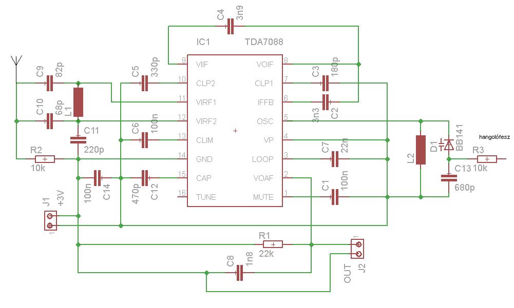

Sziasztok TDA7088 - al szeretnék építeni egy FM vevőt. Mellékelek egy rajzot hogy hogyan képzelem el. Annyit változtattam rajta az adatlapban szereplő rajzhoz képest, hogy a hangolófeszt kívülről egy AVR - től kapná, így a TUNE láb feleslegessé válna. Az lenne a kérdésem hogy ez így működőképes lenne - e?
Működőképes. A tune csak az AFC -hezkell, visont ezt az információt használhatod az AVR programmjában.
Sziasztok még azt szeretném megkérdezni hogy ezeknél a TDA7088 FM rádióvevőknél mennyire fontos az alkatrészek értékeinek pontos betartása? Az adatlapban olyan lehetetlen értékű kondenzátorok vannak feltüntetve, amiket sehol nem találok itthon.
Én egy darab "lehetetlen értékű" ellenállást, kondenzátort nem látok, mindegyik szabványos érték. Az induktivitásokat meg úgyis készítened kell.
