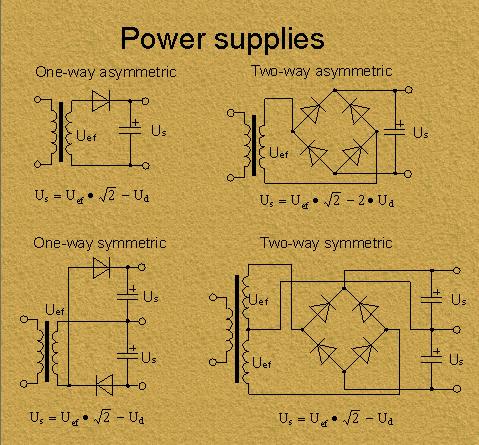

Szia! A 12V 2A még nem írja le pontosan az igényedet. Kéne tudni, hogy mennyire kell pontosnak és egyenletesnek lennie a feszültségnek. Lehetséges, hogy a probléma megoldható egy 9V szekunder feszültségű trafóval, egyenirányító híddal és némi kondenzátorral is. Elég a vezérlőnek stabil tápot adni?
Javaslat: Keress egy kisebb notebook tápot! Biztos találsz olyant, ami közel áll az elvárásodhoz. Kicsik, hűtés nélküli műanyag házban vannak és főképpen olcsók.
Például ez: 12 V 3A De válogathatsz, ha beírod a keresőbe, "notebook táp".
Üdv. Szerintem elég egy stabil 12V. Mivel a uC belső órajelről megy elég stabilnak kellene lennie, de azért nem atomóra készül belőle...
9V secunder trafóból milyen kellene szerinted, és főleg miért? (Mármint hány VA-s, és azt hogyan számolod) köszi
Szia! A 12V stabilizálásáról lemondanék, ha más ok nem indokolja. A vezérlőd természetesen megérdemli a stabil tápot, emlékezetem szerint 5V-os, melyet egy 7805-ös megold a 12V-ból.
A táp felépítése two-way asymmetric a linkelt ábrán. Ud nyitóirányú dióda feszültséget 0,7V-ra véve 9,5VAC szekunder feszültség jön ki. A szűrőkondenzátor értéke 2000µF vagy nagyobb legyen. A transzformátor teljesítmény igénye a kimenő feszültség és a terhelő áram szorzata: 12Vx2A=24VA. Mivel folyamatos üzemet tervezel, ajánlom a kétszeres túlméretezést. A nagyobb teljesítményű trafónál kevesebb hőfejlődéssel számolhatsz, ez célod is volt egyben.
