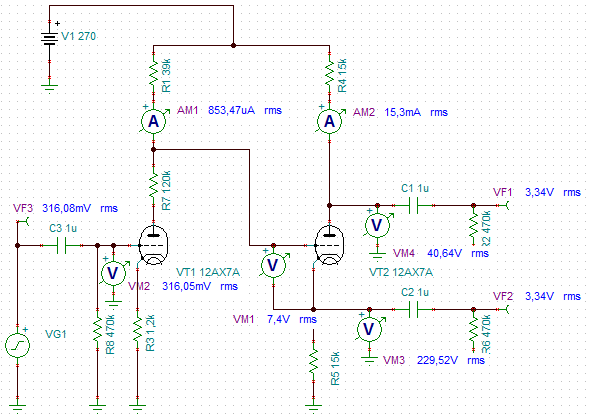

Van egy kérdésem. Csinálgatom a saját PCL86 PP rajzomat, és ehhez hasonlót tervezek, mint amit találtam a google-el. Bővebben: Link
A triódás résszel kapcsolatban kérdezem, hogy rendben van-e az, ahogy a második trióda kapja a jelet az előző anódjáról, csatolókondenzátor nélkül. Tina szerint működik a dolog, de furcsa nekem az ilyenkor a rácsra kerülő pár száz volt. Egyébként a rajztól eltérően visszacsatolás nélkül, 20-21dB-s erősítéssel tervezem megcsinálni.

Teljesen jó. Csak a földhöz képest lesz 100 volt felett a második cső rácsa, a katódjához képest csak pár volt, és ez számít.
Kis visszcsat szerintem kellene, az első cső nagy erősítése ezt megengedi.
Hoppá, tényleg. Mindössze 7.4V van a katódhoz képest a rácson.
Nálam az első trióda anódját két ellenállás alkotja, így a kettő közül továbbvitt jellel a kívánt erősítés beállítható. 20-21dB-s erősítést beállítva vonali szintre tökéletesen alkalmas lesz, nem lesz szükség visszacsatolásra. Idézet: „Nálam az első trióda anódját két ellenállás alkotja, így a kettő közül továbbvitt jellel a kívánt erősítés beállítható.” Tévedésben vagy, ha azt hiszed, hogy ezzel a módszerrel az erősítést állítod be. A cső akkor is ugyanazt az erősítést adja, legfeljebb Te leosztod a jelét a megosztott anódellenállással. Szerintem nem jó kivitelű az az erősítő, ahol először egy nagyobb szintre növeljük a jelet, majd a szükséges mértékre leosztjuk. Inkább a valóságban is kisebb erősítést kell létrehozni.
Ez igaz, mert attól h. két felé osztom az anód ellenállást, attól a csőnek még az összegük számít. Ahogy nézem a dolgokat, 270V nálam az anódtáp, oda nem lehet ilyen 100kOhm körüli anódellenállást tenni, amivel alacsonyabb lenne az erősítés, mert akkor az anódáram lenne sok.
Akkor lehetne kisebb anód ellenállás, ha az anódtápom is kevesebb lenne, de ez most adott, ezzel kell dolgoznom. Másik lehetőség a bemeneti osztó alkalmazása, mert valahol mindenképpen osztani kell a jelet, mivel a "zabolázatlan" pcl86 se/pp erősítése 35-40dB körül van, miközben a cső pentódáját 3.6Vrms maximummal lehet csak vezérelni. Szóval én azt választottam, hogy osztott anódellenállással állítom be a teljes erősítő erősítését, így igény esetén még simán be lehet tenni egy potenciométert is a bemenetre, nem fog bezavarni az osztásnak (fix kimenetű forrásokhoz, mint cd lejátszó). SE kapcsolásban megépítettem az anódosztásost és jól működik a dolog. Ahogy én látom, nagyjából mindenki elköveti ezt pcl/ecl86 csöveknél, hogy erősít is meg csökkent is egyszerre.
Azért nem teljesen mindegy, hol osztasz. A bemeneten lévő osztó (poti) nem növeli a torzítást, míg egy jól kivezérelt fokozat, de annak csak a leosztott jelét továbbvivő megoldás már igen. A leosztás nem csökkenti a torzítást, az az eredeti erősítés értékével megegyező.
Nem jó az a kapcsolás szerintem. Nem ellenőriztem, de szembetűnik, hogy a PCL 86 triódáin nem folyhat akkora áram (adatlap nem engedi), hogy az alkalmazott ellenállásokkal jó legyen a DC csatolt munkapont (pl. ha 2 mA-t számolok, ami már jóval több a szokásosnál (sőt a megengedettnél is talán), akkor a fázisfordító 15 Kohm-ján csak 35 V van, az első trióda anódján még mindig 70 V lenne (tehát +35 V lenne a rácselőfesz ezesetben, miközben itt -2 V körül kellene lenni) de ettől a helyzet sokkal rosszabb, mert biztosan nem folyik itt 2 mA, max 1 körül).

Szimuláció terén ennél a verziónál tartok, amit most feltettem. Szóval ha jól értem akkor a második trióda anódján nem lenne szabad annyi sok áramnak folynia, max ilyen 1-1.2mA körül?
