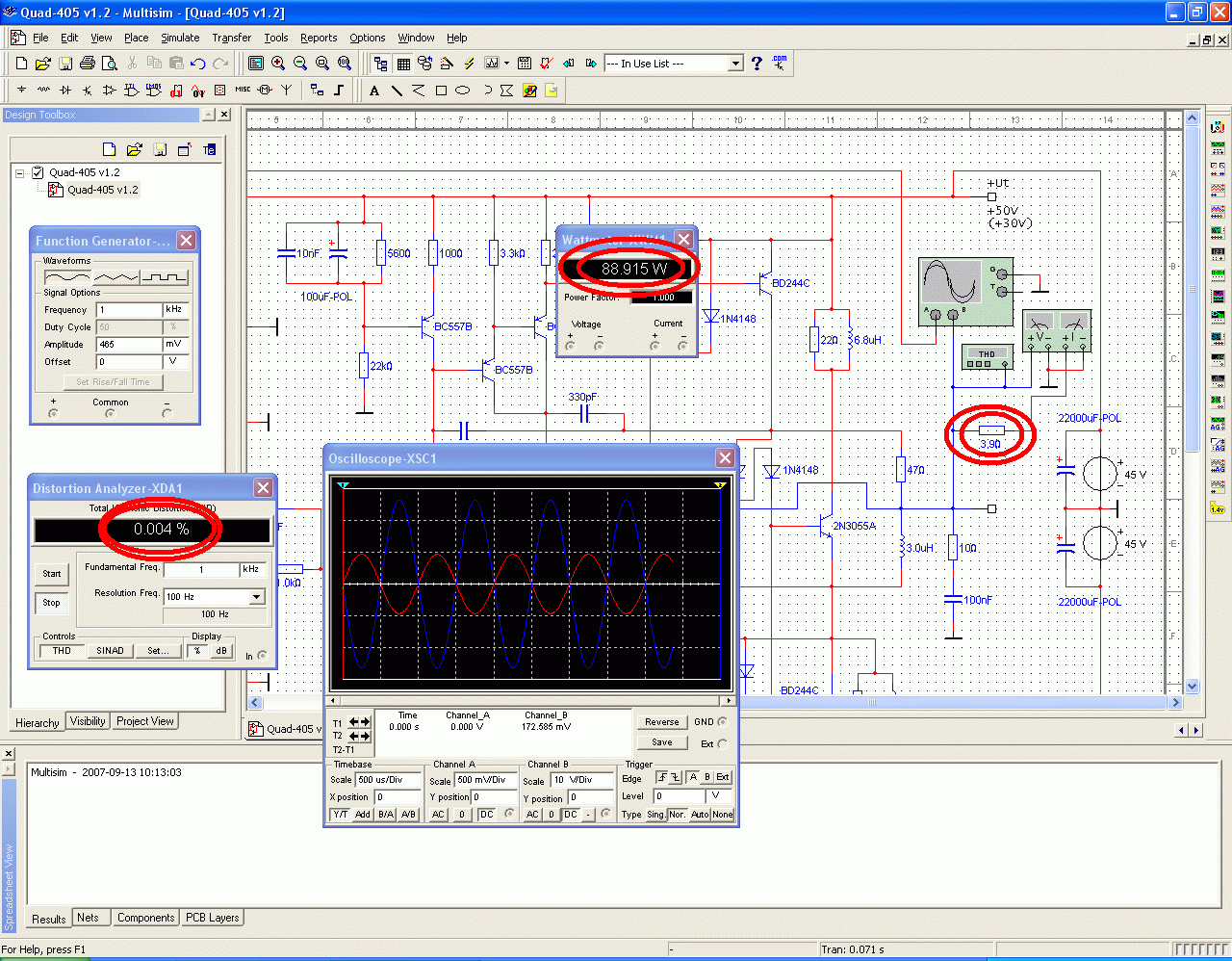

(#) valve hozzászólása Szept 13, 2007 /
Sziasztok,..
Valaki szimulalt mar Quad-405 -ot? En mar regebb megrajzoltam volt mindenik fajtat multisim -be es, most ramjott a teszteles,.. Csodak csodajara, a 0.004 es 0.006% torzitas melett igen jol szuperalt,.. 88 es 157w,.. De ez csak szimulacio,.. ugyebar,..
