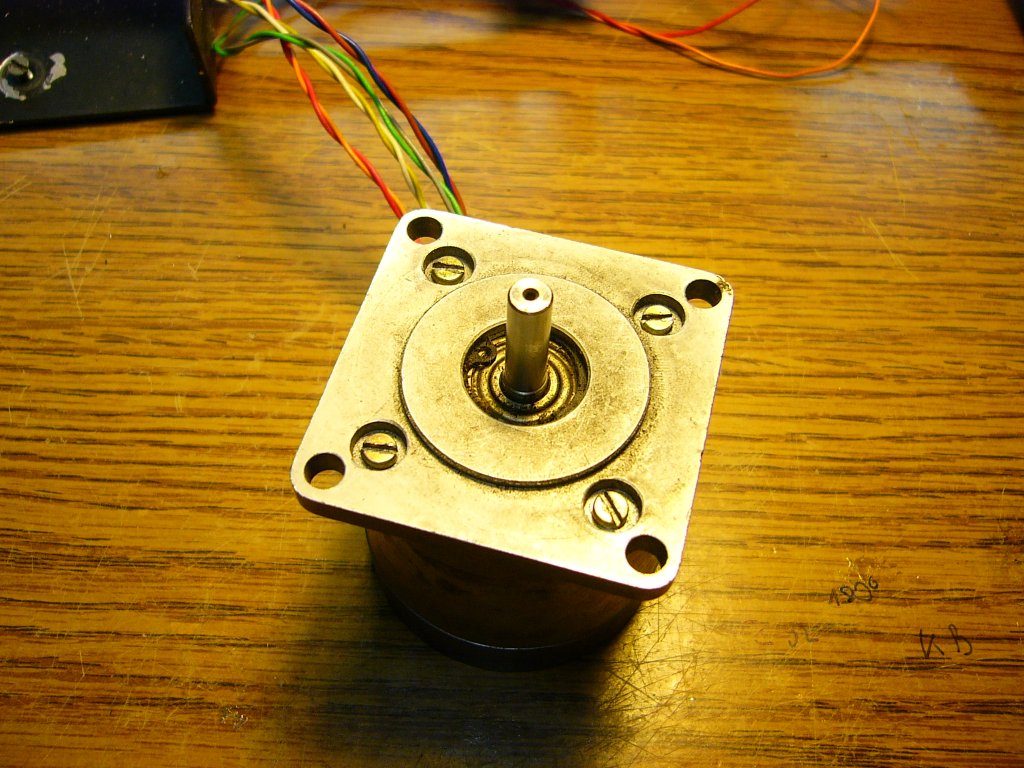

(#) emmzolee hozzászólása Dec 12, 2011 /
Hello
Találtam itthon egy stepper motort. Én nem nagyon vágom a pitét. Szeretném megkérdezni tőletek, hogy milyen paraméterekkel bír ez a motor? Mit lehet tudni róla? A rajta szereplő adatok mit jelentenek?
(#) gulasoft válasza emmzolee hozzászólására (») Dec 13, 2011 /
Hát ilyet sem láttunk még. Magyar léptető motor.
8 vezetékes, azaz négy tekercses. 0.5A, 0.35Nm. Kicsi gyenge. Egy minibee-vel meghajtható, és ha mondjuk egy kamerát kell forgatni akkor jó. CNC-re csak valami nagyon kicsi, nagyon könnyű darabra lehet használni.
