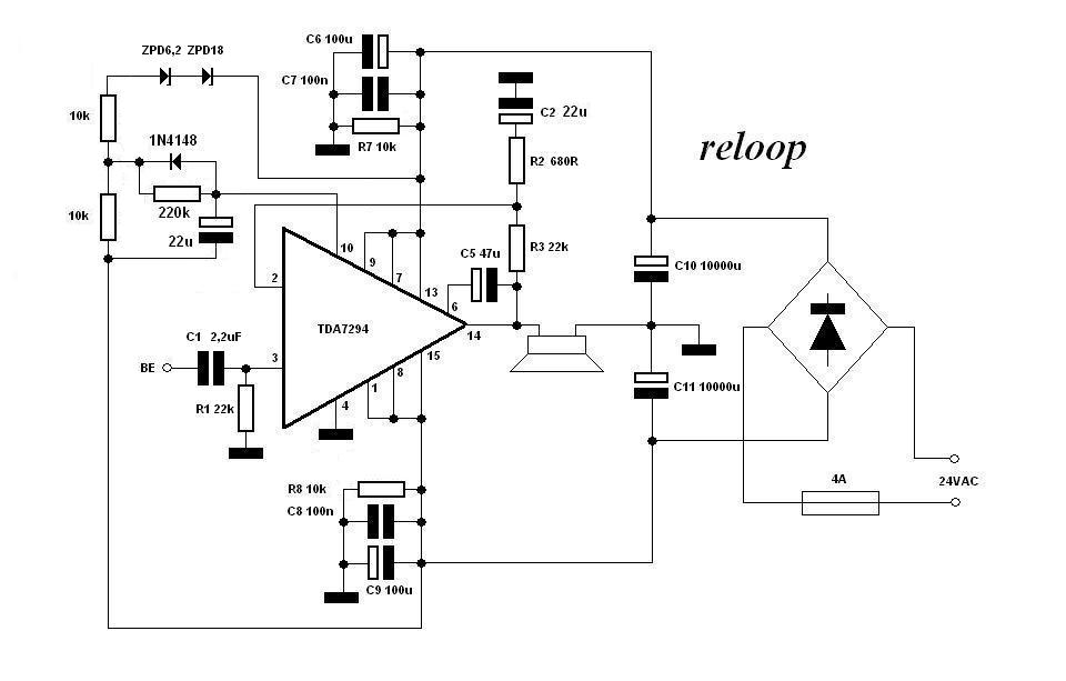

Kicsit még tanulmányozom a kapcsolást, nincs szimulátor programom. Annyit látok belőle, hogy a jelzés két állapotú, és a T5 segítségével elnyújtott, valamint a jelzés egy feszültség szint eléréséhez köthető. Az alkatrészekkel nem spórolt a tervezője
(#) reloop válasza (Felhasználó 13571) hozzászólására (») Dec 26, 2011 /
Még nem találkoztam ezzel a kapcsolással. Úgy vélem a tervező a hangsugárzóra jutó RMS teljesítmény indikálását tűzte célul - védelem érdekében.
A táblázat a kondenzátorok feszültségtűrésénél ér véget, természetesen az utolsó két értéknél is 100V-os kell a gyakorlatban.

(#) neocska válasza reloop hozzászólására (») Dec 26, 2011 /
Késleltetett inditása mennyi? (tehát mennyi idö mulva huz be a relle?)
Van egyen feszültség védelem is benne?
(#) reloop válasza neocska hozzászólására (») Dec 26, 2011 /
Szia! Akkor húz meg a relé amikor a 470µF kondi ~2,3V-ra töltődik. R7 értékének változtatásával széles határok között állíthatod. Az egyenfeszültséget figyeli. A HE egész témát szentel a védelmi áramköröknek, ha további kérdéseid lennének ott szeretnék rá válaszolni.

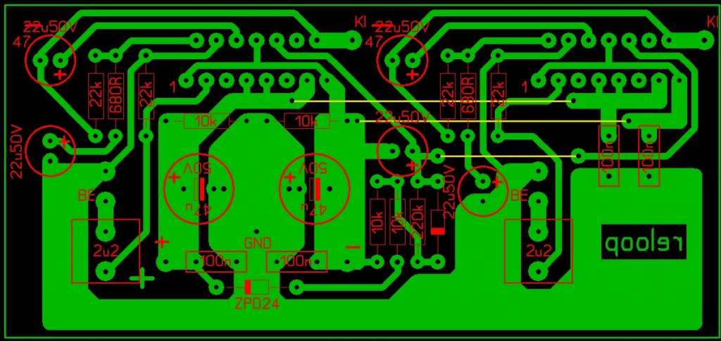

Nézelődtem a neten a párhuzamos kapcsolással kapcsolatban, amit újra ki akarok próbálni, mert első körben nekem nem volt elég stabil, tönkre is ment az egyik ága az erősítőmnek 1 db párhuzamost IC-vel, de amíg működött addig sem tetszett, borzalmasan melegedett, érzékeny volt, stb... Most viszont ezt találtam, mintegy magyarázatként, ha az akkori tervet nem rontottam el:
"Make sure to use the schematic from the datasheet from 2003. Slave mode is activated by pulling IN+, IN- and SGND to -Vs, the negative supply! In older versions of the schematic slave mode is NOT activated properly, which may lead according to reports on the internet to the destruction of the chip."
Itt: Bővebben: Link
És utána is néztem valóban így van-e a datasheetben:
Az 1999-es datasheet, alapból ezt adja előre a google.
Egy 2003-as datasheet.
Mind a 2-nél a 10. oldalon van.
Itt már valóban a - tápra van kötbe a slave módú IC +- bemenete. Nem tudom ez ismerős-e előttetek is, illetve volt-e már problémátok nektek is párhuzamos kapcsolással korábban (ami az 1999-es dokumentum alapján készült). Ha igaz amit találtam most szerencsére még panelgyártás előtt át kell majd terveznem.
(#) reloop válasza CosmicAntagonist hozzászólására (») Dec 27, 2011 /
Szia! A slave 2-es, 3-as lábát a testre kötöttem. Működik a kapcsolás.
(#) CosmicAntagonist válasza reloop hozzászólására (») Dec 27, 2011 /
Működni nekem is működött, de nem tetszett ahogy melegedett, érzékeny volt, míg végül az egyik IC a 8-ból (stereo-bridge-parallel volt) ki is durrant. Ez amit mutatsz párhuzamos? Nem bridge? Valami oka csak van hogy javítottak a gyári datasheet-en. Mások is tapasztalták a párhuzamos kapcsolás ilyen problémáját. Én most azt mondom, hogy a párhuzamoshoz a "-" tápra kell kötni a slave IC bemeneteit, ahogy írják is a cikkben amit találtam.
Amit mutattam az két párhuzamos egymás mellett. A tanácsodat megfogadom azért, úgy is le kell cserélnem a nyákot. A 2003-as leírásból és rajzból egyértelmű a negatív tápra kötés. Sajnos a régi alapján terveztem.

Azt írja a 2003-as adatlap: a master és a slave együtt legyen vezérelve.
Most próbáltam az invertáló bemenetről meghajtani az IC-t és ha megy a némítás durván torzít. Nem várom meg, hogy a slave meglepetést okozzon. A hibák forrása.
Akkor még 1 hibaforrás kilőve.

(#) reloop válasza Leadtek hozzászólására (») Dec 29, 2011 /
Szia! Most készült, csak pár sort kell visszaolvasnod. Korábban feltettem a sima változatot is. A 40V aszimmetrikus táplálású hídra rákötheted a 4 ohm -ot.
(#) Leadtek válasza reloop hozzászólására (») Dec 29, 2011 /
Olvastam bár nekem ez a kapcsolás nem úgy tűnik mintha egytápos lenne.
Pedig az!

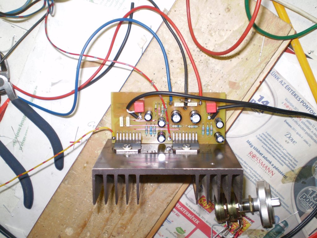

Elkészült a sztereo változat is. Teljesen probléma mentes!
Annyi történt, hogy az őslény panelekből bányászott elkók helyére újak kerültek, ezzel minden megoldódott
A zajmentessége - legalábbis számomra - rendkívül jó. A lágyindítás a korábbi verzió szerinti trimmerrel utánépítő barátabb. Leszámítva azt az esetet, hogy a két csatorna átlósan lesz végfokzárlatos, a hangszóró védelem kipipálható.
Nem vagyok vájtfülű, de észlelhető a hangzáskép megváltozása. Nekem nagyon tetszik, de ez lehet elfogultság is.
Ha valaki utánépíti örömmel várnám a tapasztalatait.
