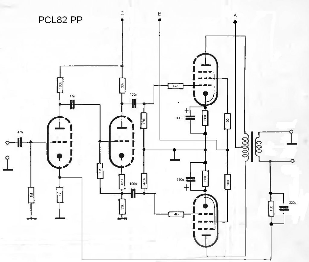

Ma elkészültem a PCL82 PP második kimenőjével is. Holnap tekerem a 6P14P SE kimenőket.

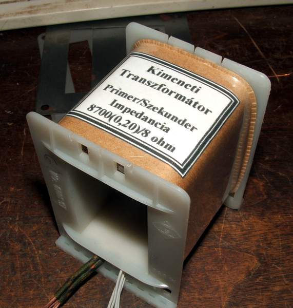

Én is elkészültem az egyik csévével
![]() M85B vas lesz benne.
Neked sokkal jobb lesz a mélyátviteled a szép nagy vas miatt. Én 10k/8R arányban tekertem. Hány felé osztottad a tekercseket?
Ez egy terheletlen áttétel, terhelve (primer dc ellenállás, veszteségek) 9 k felett van/lesz a tényleges primer terhelés. Remélem hogy jók lesznek a mélyek, mert csak 2000 menetes a primer. Semmi különös nincs benne; 4 rész primer között van 3 rész szekunder. Végülis egy mini TK157-es NVCS tekercs nélkül
Biztos jó lessz. Akkora vasnál elég lehet a 2000 menet. Nekem 2880 menet a primer. A tekercsek osztása olyan mint a tiéd.
Szerintem próbálkozz középosztásossal is, 9kohm mégiscsak 9kohm! A két okból is kikerülhetetlen n. visszacsatolással elérhető egy kielégítő magasátvitel, de akkor egyrészt, oda a bemeneti érzékenység, másrészt nem igazán tudsz variálni a nvcs mértékével, hiszen a magasátvitel kontra érzékenység lesz a meghatározó tényező. És ez még a jobbik eset... szoros átfogó visszacsatolásból könnyedén lehet gerjedés.
Ne feledd, hogy a TK157 teljes szórt kapacitása a közbeékelt visszacsatoló tekercssorai miatt alacsony (viszonylag).
Az nagyon tökölős munka nincs igazán kedvem vacakolni vele. El84 PP-nél (8k) elég jó lett ez az elrendezés, majd meglátjuk/meghalljuk/megmérjük, hogy mit szólnak hozzá a xCL8x csövek.
Ma csak egy 6P14P SE kimenővel lettem készen. Primer 3x840 menet 0,22 szekunder 2x48 menet 0,8-as huzalból SM65 magon. DC ellenállása 135 Ohm lett a primernek.

Nekiálltam az itthon talált lomok-ból, egy PCL84 PP-t építeni.Megpróbáltam minél kisebbre épiteni, persze az adott alkotóelemekből. Remélem belefér minden alkatrész, macimentesen, rendezetten. Ha meglesznek a kimenők, és a hálózati, akkor folyt. köv. Addig 1-2 kép:PCL84PP

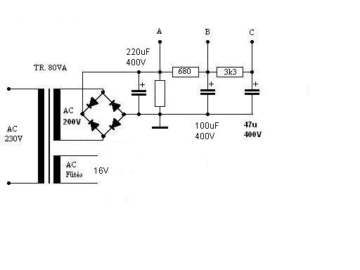

Én nem egészen úgy csinálom ahogy a doksiban van. Itt az én változatom. A graetz után tehetsz bele anódfesz késleltető relét is.
