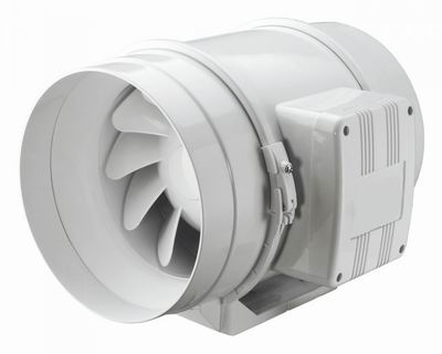

Én erre a ventire gondoltam. Nagy nyomást, erős légáramot és alacsony zajszintet igénylő szellőztető rendszerekbe szerelhető
csendes és megbízható működés kompakt belső méretek a motor és a lapátkerék a légcsatornák szétszerelése nélkül hozzáférhető két fordulat szállító teljesítmény: 220/280 m3/h villamos teljesítmény: 28/38 W zaj: 29/36 db
hello
Mennyiből jönne egy ilyen venti? Jó, hogy előre rajta vannak a csonkok. Könnyen csatlakoztatható a PVC csőhöz. Közben rákerestem az adatokra és ezt dobta ki: Bővebben: Link Egyéb okosság a témában
Támogatom tomics válaszát.
Szerintem sincs értelme a különbség kapcsolonak, Itt a lényeg az lenne, fölöslegesen ne pörögjön a venti maximumon. Ha nagyobb a hőmérséklet a kollektorba jobban pörög, ha kisebb lassabban. Mondhatni állandó +5fokkal nagyobb hőmérséklet megtartása a szobához képest és nem ki-be kapcsolgatni a ventit.

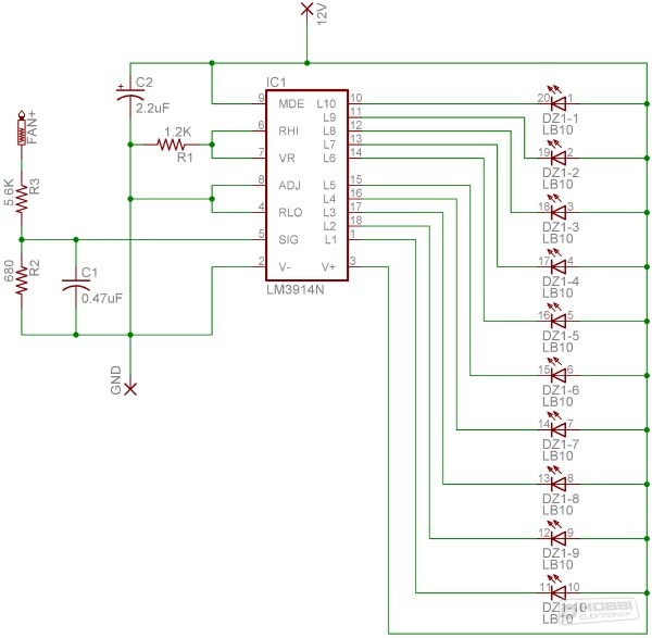

Köszi, hogy megosztottad, tényleg egyszerű, olcsó kis áramkör. Azonban megragadt a szemem azon a led soros kijelzőn. Hasonló, mint az itt fent lévő led soros hőmérő. Mi alapján jelzi az egyes sávokat? A venti fordulatszámával arányosan? Szintén hasznosnak tűnik, ha visszajelzést akarok a venti állapotáról
A visszajelző eredetileg nem ehhez az áramkörhöz készült.Az eredetinek az elvi kapcsolási rajzát most itt mellékelem.Ez a kis visszajelző eredetileg a PC tuningos kapcsolások között van.A Lineáris ledmeghajtó a számítógép hűtőventillátorjának fordulatszámáról adott visszajelzést.Egy az egyben nem használható ehhez,mert a fenti áramkör N-csatornás FET-tel vezérel.A videón láthatod,hogy légbekötésben van ott egy ellenállás,egy poti,és egy PNP tranyó ami a fet kivezérlését P-csatornásra fordítja le,és még a Bázis-Kollektor láb között van egy 2,2µF-os kondi,hogy ne csak pulzáló 12V-ot kapjon mert akkor nem jelezne semmit.A kondi leátlagolja a feszültséget hogy ki tudja vezérelni...Remélem érthető voltam
![]() Tehát azért nem csatoltam nyáktervet mert ha ehhez akarod megépíteni a visszajelzőt akkor ezekre a kiegészítőkre szükség lesz rá.. Idővel meg fogom csinálni hozzá azt is és akkor közzéteszem. A visszajelző 1,2V-onként gyújt ki egy ledet,de nyugodtan értelmezhetjük százalékosan is mert 10 led van,ergo 1 led 10%.
