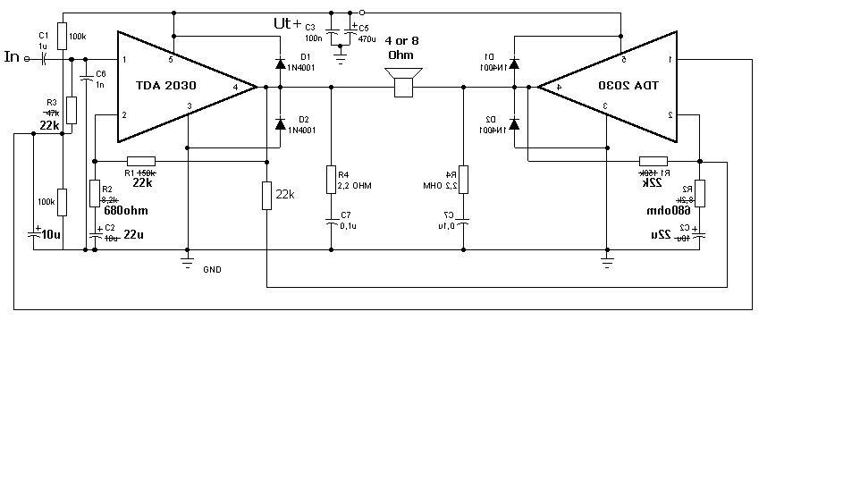

Megint lenne egy kérdésem! Néhány oldallal ezelőtt már segítettek, és be is vált, még egyszer köszi!TDA2030-as erősítővel volt bajom, növelni kellett az erősítését. Most viszont, tovább szeretném fejleszteni az erősítőm, hídkapcsolásúvá. Építek még egy TDA 2030-as erősítőt, és az egyik elé, fázis fordítót rakok, ahogy kell. Mi előtt ehez hozzákezdek, még alaposan utána szeretnék járni, hogy mégis hogy kivitelezzem, hogy tényleg jó legyen? Van egy áramkör, amit a neten találtam, mellékelem a rajzot! A rajzon, csak ez egyik oldalra van kötve egy műveleti erősítő, ami invertál, de a másik oldal előtt, nincs semmi! Helyes ez? Nem játszik közre az impedancia? Mivel két MONO erősítőről van szó, tudom hogy elméletileg nem ölik meg egymást, de biztos hogy jó ez az áramkör? Ha igen, akkor majd egy TL062 műveleti erősítővel szeretném megoldani ezt az invertálást, ehez tudnátok, valami használható alapkapcsolást? építettem már párat, amiben volt 2-3 ellenállás, köztük egy potméter, de sehogy sem működött. A választ előre is köszi! Üdv.: Jax

![]() Na és akkor abból nem lesz baj, hogy csak ez egyik végfokozat elé teszek műveleti erősítőt?
Ahogy a kapcsolást nézem, úgy látom, hogy 2 oldalra kell a műveleti erősítő ugye?
Szia! Nem szükséges fázisfordítót építened. Elég a hagyományos kapcsolást egy mínusz egyszeres erősítésű véggel kiegészíteni. A TDA-s végfokoknál ez tökéletesen bevált. A tápod kialakításától függ a gyakorlati megvalósítás néhány részlete. Egyszeres táppal például így oldható meg.

Őszintén, ezt még így nem értem sajnos. A célom egyébként, hogy építek két TDA 2030-as kapcsolást, BD250/BD249-es végtranzisztorpáros kiegészítésével, amivel 4Ohm-on 40W-ot tudok kicsikarni az erősítőből. Ha ezt hídba kötöm, akkor pedig 4Ohm 100-200W lenne a kimeneten, és olvastam, hogy ehhez fázisfordítót kell használni. Persze nálam a legfontosabb, hogy minél olcsóbb legyen, és minél jobb minőségű! A te módszered sajnos elég kínai nekem, csak egy feszültség osztót látok pirossal kijelölve, meg egy földre kötött kondit. El tudnád magyarázni, hogyan működik ez? ha tényleg jó, és olcsó, akkor ezt választom! ![]() Üdv.: Jax

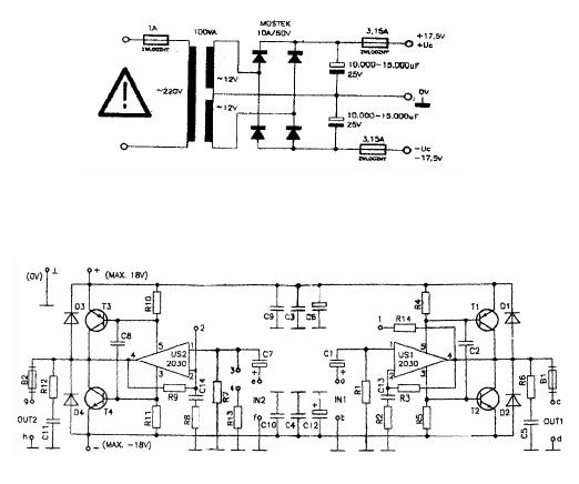

Az alábbi link mutatja azt a 40W-os végtranzisztoros kapcsolást, amit hídba szeretnék kötni
40W-os TDA2030 BD250/BD248 párossal A tápot, a mellékelt képen látható áramkörrel valósítom meg, mivel akkumulátorról van szó! Még a BD tranzisztorokkal kapcsolatban lenne az a kérdésem, hogy mekkora hűtőborda ajánlott neki? Gondolom elég méretes.. Üdv.: Jax

![]() Igen, ezeket átrágtuk már reloop-al, és sajnos arra jutottam, hogy mivel annyira magas az áramfelvétele, 3-4A, az én hordozható ládámba, ez sajnos túl sok lenne. most alakítom át nagyobb teljesítményűvé. A fejlesztés lényege, hogy építek még egy végfokot, így stereo lesz, és egy fázis fordítóval fordított, 180°-os jelet adok neki. Így hídba kötöm, ha MONOsítani akarom, és akkor 2×14W helyett, 1×30-60W-ot szedek ki belőle. ![]() De nagyon köszi! Üdv.: Jax

Szia! Kijönnek a csatoló kondik. Be kell tenni egy 22k ellenállást, hogy az egyik csatorna egyszeres erősítésű fázisfordítóvá váljék. Ez utóbbi bemenetét testre kell kötni.
Mielőtt rátennéd a hangszórót ellenőrizd a kimenetek közötti egyenfeszültséget, csak pár mV megengedett.
