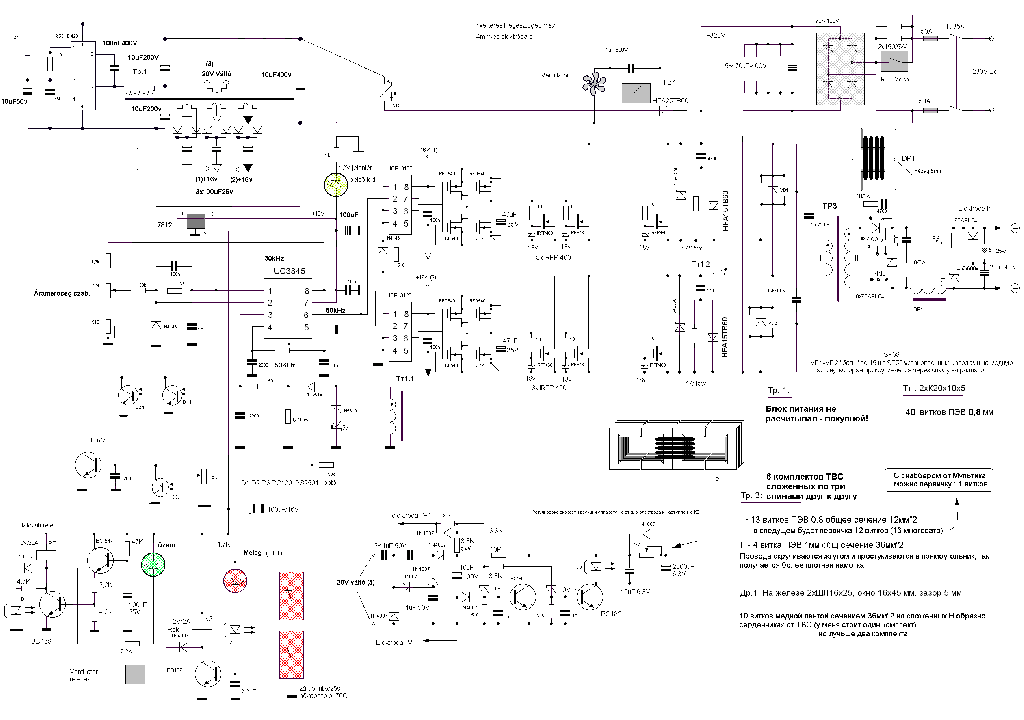

(#) erdgab válasza dara hozzászólására (») Júl 30, 2012 /
Sanyi,nálad a pont! Valaha az őskorban,Tubi barátommal,még nem voltunk "jártasak" annyira,mikor ez a relés változat megszületett.Hozzá kell tennem,hogy az orosz kapcsolásban is dióda szerepelt egyik-másik rajzon,de nem volt típus megjelölve.Akkor még nem foglalkoztunk a kísérletezéssel idő és egyéb okok miatt.Meg merem kockáztatni,hogy oda az 1N4148 vagy esetleg az OA1160-1182 germánium dióda is szóba jöhetne,nem próbáltam.Esetleg valaki vállalkozó szellemű építő kipróbálhatja.Mellékelek egy olyan rajzot.
(#) Tubi56 válasza erdgab hozzászólására (») Júl 30, 2012 /
Én kipróbáltam ezerféle diódával, de nem vált be! Nagyon magas hőmérsékleten kapcsolja le a vezérlést és nagyon kicsi a hiszterézise is!
Inkább ajánlanék egy termisztort különböző ellenállás értékű próbáját 1K-10K -ig valamelyik megfelelhet.
Kifogom próbálni én is.

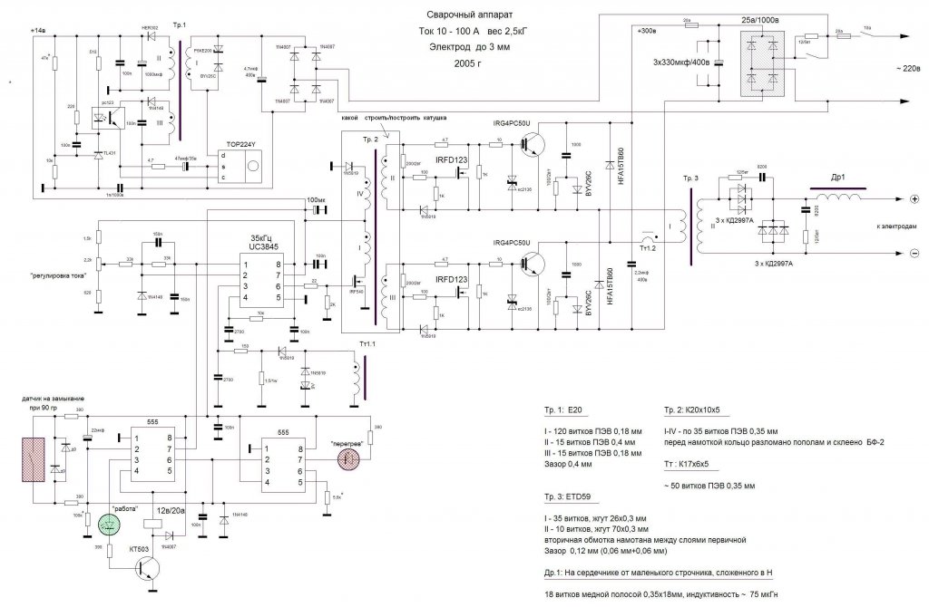

(#) Tubi56 válasza mpisti hozzászólására (») Aug 1, 2012 /
Nem! Alapban nyitott klixon kell! Zárt állapotban nincs vezérlés!
(#) mpisti válasza Tubi56 hozzászólására (») Aug 1, 2012 /
Ha a Gábor hétfőn délelőtt feltett rajzán szereplő megoldásra gondolsz,(orosz rajz jpg)akkor igazad van. De eddig minden(!)gyári gépben alaphelyzetben zárt típussal találkoztam. Szerintem sokkal jobb megoldás az alaphelyzetben zárt klixon, mint amelyik a működéskor záródik. Gondolj csak bele, amelyik alaphelyzetben zárt, az saját magát és a vele soros áramköri részeket is ellenőrzi azáltal, hogy az érintkezője zárt állapotában működik csak a gép. Így a klixonnal sorban levő összes áramköri résznek hibátlannak kell lennie a normál működésnél. Az alaphelyzetben nyitott klixonnal soros áramkörben ha szakadás lép fel, a gép vígan működik tovább, hiába kapcsol közben a klixon, nem fog a gép kikapcsolni.
Az iparban minden biztonsági funkciót betöltő áramkör nyugvóáramú, pont az említett ok miatt.
teljesen igazad van, de ez a fránya orosz így oldotta meg!
ezen a rajzon viszont zárt klixon kell!
Ezt a részt át is lehet ültetni az említett áramkörbe.

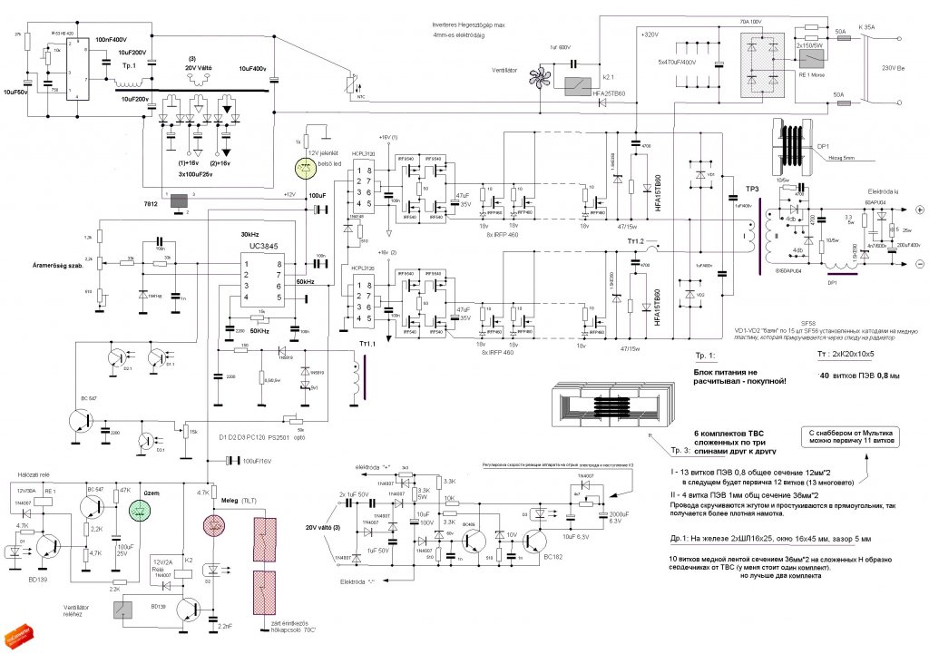

(#) alex0 válasza Tubi56 hozzászólására (») Aug 2, 2012 /
Ezt a képet rakd fel ismét, mert nem lehet belőle semmit sem kivenni. Nagyon össze van tömörítve.

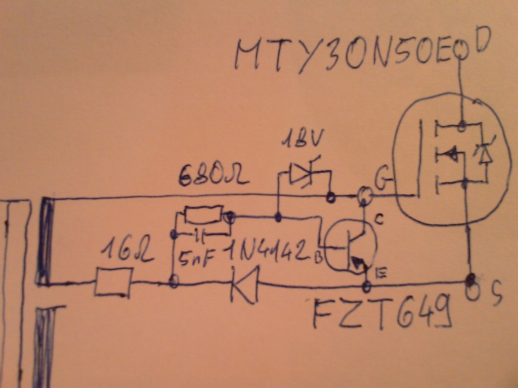

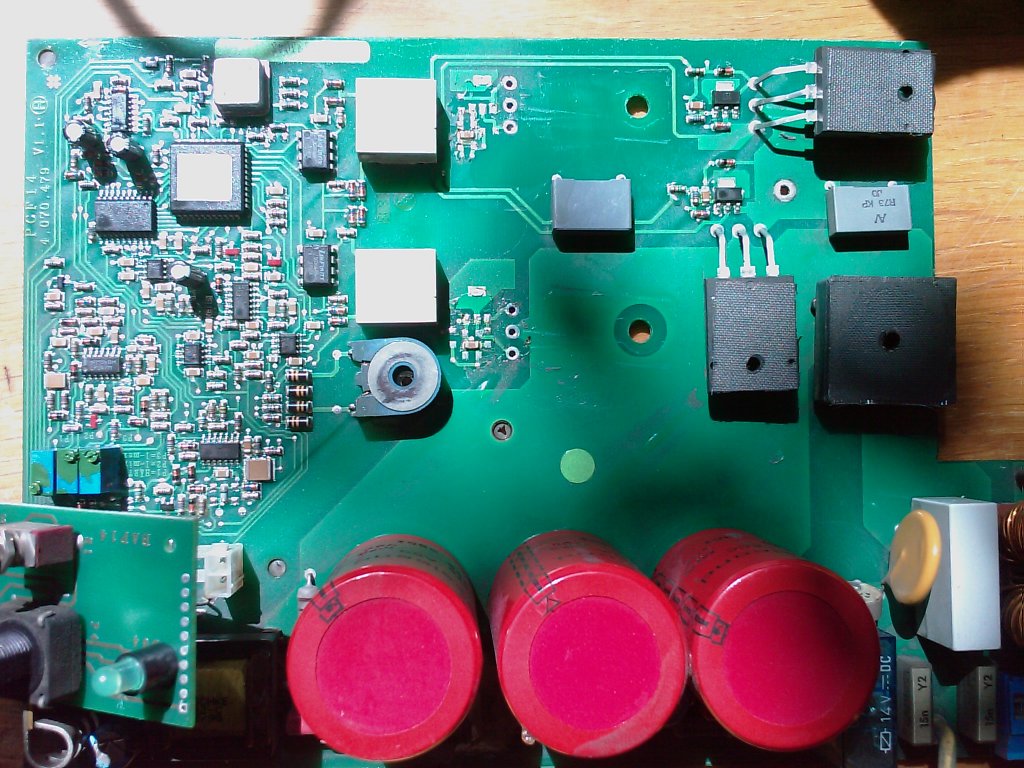

Segítségeteket kérem!
Van nálam egy Fronius Transpocket 1400 gép.
A panelon eldurrant két power mosfet és a meghajtó része.
Sajnos nem találok forgalmazót, akitől megrendelhetném ezeket az alkatrészeket.
P. mosfet - MTY30N50E
tranzisztor - FZT649
Vagy ha szerintetek lehet helyettesíteni, akkor az is megfelelne nékem.
Üdv:.
BeLac
(#) alex0 válasza VillTMK hozzászólására (») Aug 2, 2012 /
A rajzon az FZT649 PNP-nek van rajzolva, de a katalógus szerint NPN. A paraméterek alapján lehet találni megfelelő helyettesítőt.
(#) Ge Lee válasza VillTMK hozzászólására (») Aug 2, 2012 /
A tranyót nem tudom mivel helyettesíthetnéd (alacsony szaturációs feszültségű típus, 25V/3A-es), de szerintem mezei tranyó is jó oda ami ezt az áramot bírja. A fetek helyett meg szinte bármilyen 500V/30A-es jó. Mondjuk ha összesen ez a 2db van benne akkor az elég karcsú, nem ártana ha legalább 40-45A-es lenne. Vagy ha elfér tegyél be helyette 2-2db IRFP460-at vagy 2SK2837-et párhuzamosan.
(#) Tubi56 válasza alex0 hozzászólására (») Aug 2, 2012 /
Itt van Jpg-ben
