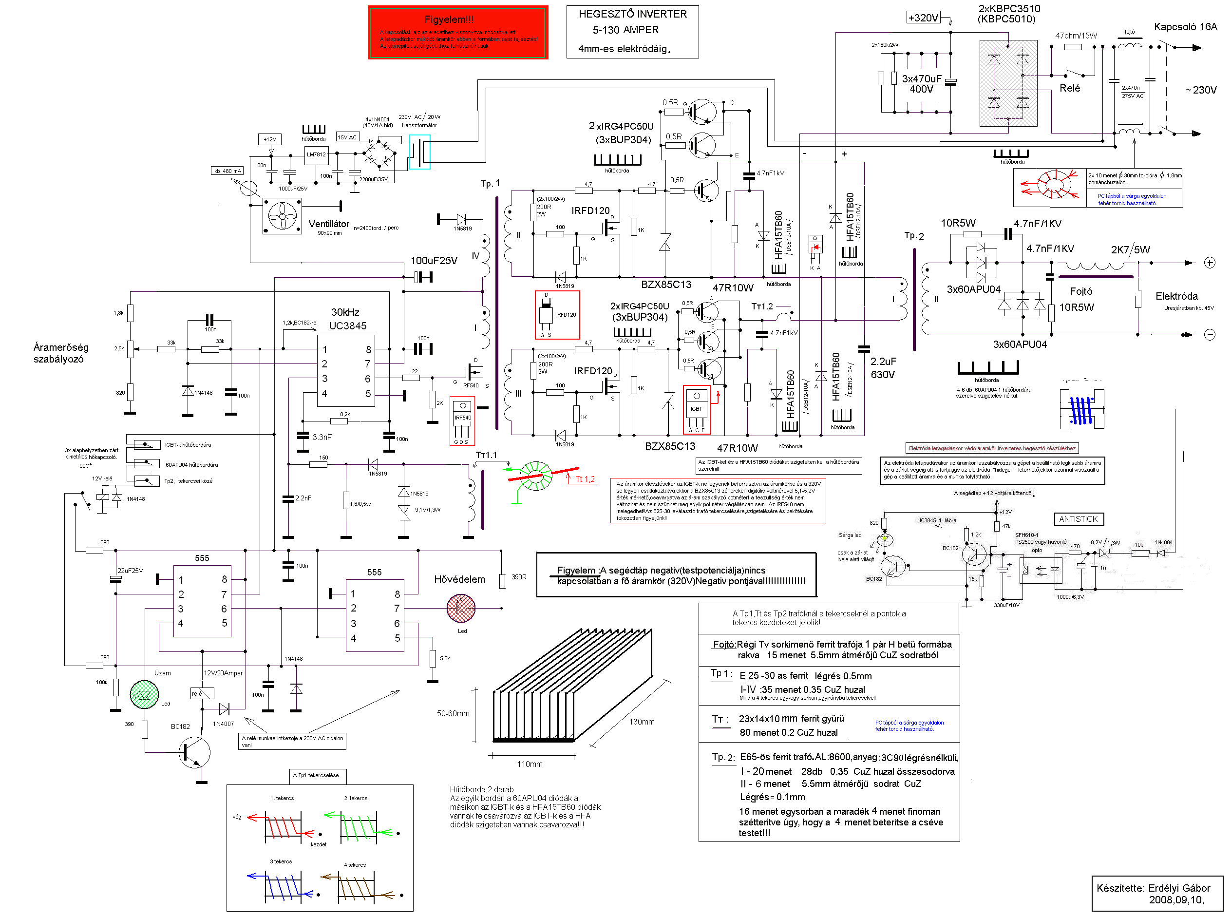

Szeretném előre bocsátani,hogy nem a sértődés vagy harag miatt reagálok a főpanel tervemmel kapcsolatban és nem is személyesen kala1982a fórumtársnak,hanem mindenkinek mondanám.
Valóban nem értek a paneltervezéshez,a kényszer szülte,mert az előző fórumon (katt,Tubi,Dara és még mások is elmondhatják) a Mi fórumunkhoz képest,rendkívül minimális adat,leírás,rajz állt a rendelkezésünkre a tapasztalatokról nem is beszélve,panelterv hegyek pedig nem léteztek.Tehát megalkottam a paneljaimat,megépítettem a gépemet, 2008. jun. 07. adtam hírül elkészültét (vissza lehet keresni a Terminálon),elsőre,csont nélkül működött és működik is a mai napig.Még további 2 gépemben működik picit módosított főpanel,melyek majdnem megegyeznek az elsővel (itt a HE fórumon fent vannak),hiba nélkül.Ettől még lehet ez egy hibás főpanel,nem vitatom.Én most is azt mondom,berobbantam fórumtársunknál nem a panelok a hibásak,hiszen Tubiéval sem és az enyémmel sem lett jó a gépe,valami más hiba van.

Neked és Tubinak is válaszolnék.Teljes mértékben meg vagyok győződve,hogy a hiba nálam van.Csak nem tudom,hogy mi.2 vezérlés 2 igbt panel.És mindkettőnél pukkant az igbt.Tehát máshol kell legyen a bibi.Rá kéne jönnöm,hogy hol.Képeket pár napon belül fogok készíteni.Készülget a szétégett panel pótlása.Utána végigfényképezem az egész masinát és valahogy felteszem ide.Hátha Ti láttok valamit amit én nem

Tedd ide azt a rajzot miszerint bekötötted a fő trafót a fojtót és a kimeneti diódákat
(#) berobbantam válasza Tubi56 hozzászólására (») Okt 27, 2012 /
Ha nagyon nem néztem ba valamit akkor valami ilyesmi.A maci eredeti rajz alapján volt összeállítva a kimenet.Aztán a kiegészítő panel miatt a folytó átkerült a pozitív ágba.De holnap ezt is végigbogarászom mégegyszer

(#) Tubi56 válasza berobbantam hozzászólására (») Okt 27, 2012 /
Ezzel akkor nem is lehet hiba! többször meg lett építve mások által is! Milyen IGBT-t használsz?
Irg4pc50ud volt eddig.A frekim 30-35 khz közt van elvileg és a főtrafó miatt nem is nagyon mehetek feljebb.Te ajánlottad a hgtg vagy ikw tipust.A hgtg-ben találtam jó áron b3d jelűt de mások azt mondják ez sem teljesen tökéletes választás.Most már nem is nagyon tudom mit kéne vennem.
Ehhez a frekihez az az IRG4 tipus jó is 4db 130A-re! HGTG -be a 20N60A4 vagy 30N60A4 t ajánlottam vagy az IKW 50N60-T is magasabb frekihez kiváló csak ezek ugye nem olcóba kerülnek! Én ezeket használom, de az én vezérlésem 57KHz megy! Ez a freki az IRG4-nek sok! 10A alatt van ezen a frekin az pedig pukk!
Akkor azt hiszem maradok az irg-nél.Végül is eddig sem avval volt a hiba.Másnál már bevált nekem is jó lesz és az ára is emberi.
Mérted a frekit a vezérlésen? Mennyi? Az IGBT-k alá és a HFA diódák alá milyen szigetelést tettél?

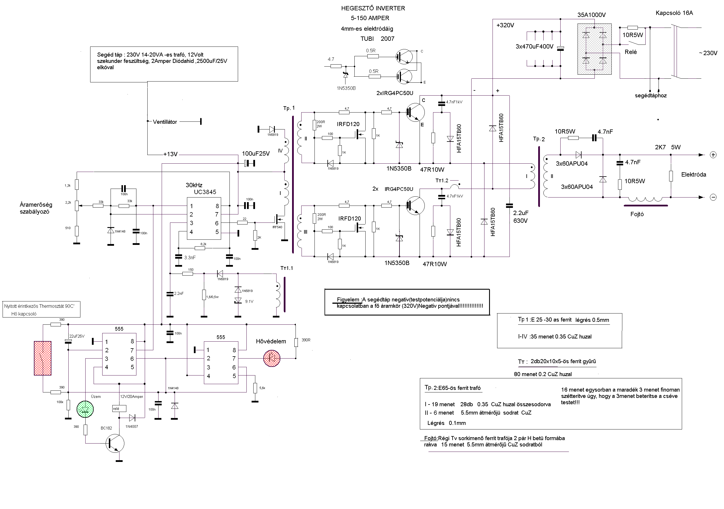

Lehet, hogy megvan a hiba. Régen a tubi 150A-es rajzát kezdtem el építeni amibe a poti alsó és felső állásában lévő ellenállás más. Átraktam 1,3k-ról 1,8k-ra és a hiba megszűnt. Ha visszarakom akkor az alsó állásban lévő ellenállás értékét kell növelni? Ez hatással lesz a kimenő teljesítményre?

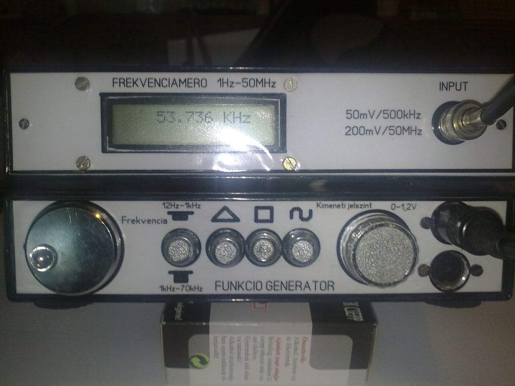

Tudom, hogy ez itt nem a reklám helye, de talán elnézitek nekem a dolgot! Hanzi (Leiszt János) Árul frekimérőt ugyanolyan dobozba mint az LCM3 műszer kb 6700 postával, műszerdoboz nélkül 2000-el olcsóbb szerintem megéri. Mindenesetre olcsóbb mint egy garnitúra IGBT!

Emlékszem erre az elrendezésre,akkor is mondtam,hogy ne legyen bent a másik ellenállás,mert idővel tévútra vihet! A poti valamint az alsó és felső ellenállás hálózat határozza meg a kimenőáramot,rövidre véve a magyarázatot.A szóban forgó ellenállás módosítására akkor van szükség,ha a potencióméter nem az előírt értékű,mint a Te esetedben is.Tehát,most jó,nem kell bántani semmit,azt a másik ellenállást ki is veheted.Ebben a helyzetben az alsó ellenállás módosításával semmire sem mennél,nem akarok hozzá létánya hosszú magyarázatot írni a fent leírtakból következik.Még egyszer leírom,a felső ellenállást ami az UC3845 8. lábára (Uref) csatlakozik akkor kell módosítani,ha a potméter nem az előírt értékű hanem kisebb.Az alsó ellenállás,mely a testre csatlakozik,akkor kell módosítani (növelni),ha nem kívánjuk a gépet max. 160A áramon járatni,gondolva a háztartások 16A kismegszakítójára.A növelt alsó ellenállás értékkel kb. max. 130A vehető ki a gépből,szerintem ez elég is otthoni körülmények között.Ha én a traktoromat meg tudtam hegeszteni ilyen 130A beállítással (2,5mm elektródával) akkor biztosan mások is képesek lesznek a géppel otthon barkácsolni.Attila,remélem érthető a magyarázat,de ha valami még nem tiszta,nem érthető követelem ,hogy kérdezz!

Így igaz.Ez a frekimérő a fórumon is elérhető,én is megépítettem anno s nekem is Jani küldte programozva az IC-t.Pontossága bőven jó és nem bonyolult,bár a pic-ket programozni kell,nekem is mindig a mikrovezérlő jelenti a gondot.Hála Leiszt Jánosnak és még sok más személynek,ezek a gondok is megoldhatók a programozni nem tudók legnagyobb örömére.

Akkor most lényegében 1,8k-s ellenállás pont jó mert kisebb a potim (2k), az 510ohm-es alsó ellenállással meg még mindég a max 160A-ra van beállítva. Holnap kipróbálom élesben is, és rakok fel képet. Aztán ha minden rendben van jöhet a dobozolás.
