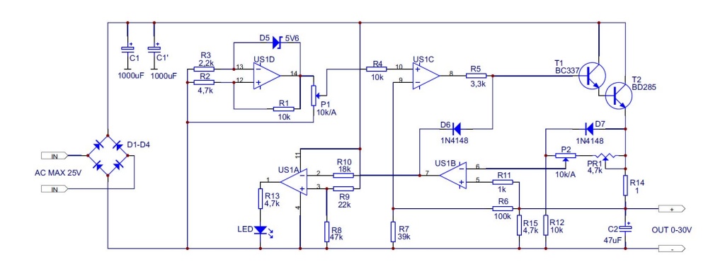

Sziasztok, Megépítettem a mellékletben látható előszerelt labortápot, sajnos az a problémám vele, hogy terhelés nélkül szépen működik is, de amit megterhelem pl. 0,5 A-el a feszültség drasztikusan beesik a kimeneten és nem tudok 3,5V-nál többet mérni rajta, hiába adok a bemenetre akár 12V-ot. A T2-es végfokot már cseréltem erősebbre BD911-re, illetve a C2-es elkót 100mikrósra, de nincs változás.
Szerintetek hol lehet a hiba?

(#) pjg válasza csabcsa hozzászólására (») Dec 18, 2012 /
A pufferkondikon mennyit mérsz terhelés alatt?

(#) subi válasza csabcsa hozzászólására (») Dec 18, 2012 /
Első ránézésre nekem úgy tűnik, hogy 0,5 A -nál már esetleg az áramszabályozó korlátoz. Kisebb árammal próbáltad?

(#) Pioneer válasza csabcsa hozzászólására (») Dec 18, 2012 /
Ha az R14 értéke valóban 1 ohm, akkor nem is tudod 300-400mA-nél többel megterhelni az áramkört, mert az áramkorlát működésbe lép. Cseréld az ellenállást 0,22-0,33 ohm körüli értékre.

Közben végeztem méréseket 0,13A kimenő terhelésen.
Be táp:6,8V váltófesz.
pufferkondikon mérés: 7,6V
Kimenet: 3,02V/ 0,13A
BD911 szinte hideg és ennyit tud max. az áramkör.

(#) Alkotó válasza csabcsa hozzászólására (») Dec 18, 2012 /
Ne viccelődj!!
A bemeneti feszültség ne legyen 6,8V (BRRRR). Ez egyszerűen nem elég az IC működéséhez, és pláne nem lesz belőle semmilyen referencia. 24V-ot kapcsolj a bemenetre, akkor hirtelen értelmet fog minden nyerni.

Csak kíváncsiságból végigpróbáltam az összes lehetőséget amit tanácsoltatok, de nem vezetett eredményre egyik sem. Szóval 24V adtam a bemenetre, ekkor annyira melegedett a BD911, hogy kb. 10sec alatt szagosra, érinthetetlenre hevült a hűtőborda, mindezt 3,9V/0,6A terhelés mellett.
Az R14-est is cseréltem, illetve rövidre is zártam, de nem befolyásolt semmi mérhető különbséget.
Nem lehet hogy máshol van a hiba?
(#) Ghoost válasza csabcsa hozzászólására (») Dec 19, 2012 /
Nnem kivanok hulyeseget mondani!
DE...az IC 4es laba a V+; mig a 11es lenne a GND.
A kapcsolasi rajzon epp forditva vagyon a dolog.
(#) pjg válasza csabcsa hozzászólására (») Dec 19, 2012 /
Gondolj bele. A tranzisztoron 12W alakul hővé. 20W-os pákával forrasztani lehet 300 fokon.
(#) csabcsa hozzászólása Dec 19, 2012 / 1
Köszi, akkor ezek szerint ez a kapcsolás ennyit tud, mondjuk kétezerért sokkal többet ne is várjak(-:
