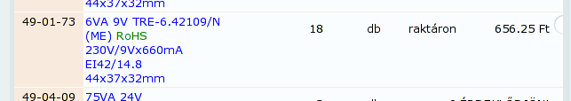

Idézet: „Nincs valami sokkal olcsóbb megoldás?” Lehet venni feleennyiért magyar gyártású trafókat is, nem kötelező külföldi import cuccokat nézni... A Lomex árlistájában találsz pl. Makrai gyártmányúakat, egy 10VA-es nagyjából nettó 900 Ft.

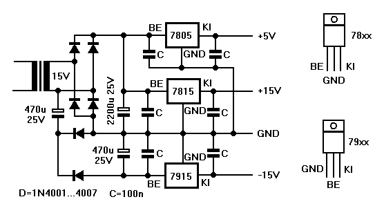

Oké, akkor az lesz. Ha nagyon szépen megkérlek összedobsz nekem egy komplett kapcsolási rajzot? Még az lenne a probléma, hogy az 5Vnak ugyanaz a teste mint a +-15V-nak, ilyenkor csak simán összekell kötni a testeket, vagy olyan trafó kell aminek van 5V-os leágazása?

Lemaradt a kép, ez az egyenirányítás, majd utána mindkét ágon ez a stab IC: Bővebben: Link
Ennek min 17,5V kell, az én trafóm 13Vac * gyök2 = 18,3V lenne terheletlenül. Az 5V meg külön egy telefontöltőból lenne csinálva. Jó lenne ez a megoldás? A hozzászólás módosítva: Jan 2, 2013
Rájöttem hogy a 12V kevés lenne. Viszont maga a trafó nem drága, de összességében mégis, mert ha megrendelem a két trafót 1500Ft + 1000Ft posta, akkor utána a stab IC-ket meg az egyéb alkatrészeket, dugót a végére stb az legalább 1500Ft + 1000Ft posta, ekkor már 5000Ft-nál járok ami sok. Ezért szeretném inkább a fenti kapcsolást használni, mondjuk egy 16V AC trafóval már jó is (az is van otthon). Ehhez hogy kell bekötni a stab IC-ket, jó lesz a fent belinkelt stab IC? (mondjuk egy L7815CV az ebayről vagy ez a conrados). Ha ez működik akkor megvagyok max 500Ft-ból.
A 15V-hoz 7815/7915 esetén legalább 15VAC fog kelleni, ha 2x egyutas egyenirányítást használsz (úgy, mint a sárga ábrán). Meg áganként minimum 1000µF 35 Voltos elkó.
Trafók+egyenirányítók+kondik+stabilizátorok együtt kb. 2500 Ft nettó lenne a Lomex árlistáján. A hozzászólás módosítva: Jan 3, 2013
Nem kell két trafó... Persze minden attól függ, amit nem írtál: mekkora áramok folynak az egyes kimeneteken.
Rajzoltam Neked egyet, ami megfelelhet a következő feltételekkel: - a plusz 15V-on 5...10mA-rel mindig nagyobb terhelésnek kell lennie (ez könnyen teljesíthető, ha egy LED-et teszel erre a kimenetre - amire egyébként is szükség lehet, vagy a 7805 bemenetét erre a kimenetre kötöd. Ekkor viszont ennek az áramát is biztosítania kell a 7815-nek) A hozzászólás módosítva: Jan 3, 2013

Még arra szeretnélek megkérni, hogy rajzold be légyszives az alkatrészek értékeit! (kondik, diódák) Illetve ehhez hány VAC-nak kell lenni a trafónak?
Írd meg a terheléseket, vagy a kimeneten megkívánt áramokat!
5V/600mA
+15V/200mA - 15V/200mA Persze nem baj ha van egy kis ráhagyás.
Oké, beírtam a rajzra az értékeket...
A trafónak 230/15V-os min.15, de inkább 20VA-esnek kell lennie. (15V 2x0,2A = 6VA és az 5V 0,6A-nél is 15Vx0,6A = 9VA-rel kell számolni, amiből 6W veszteség. Ez alakul hővé a 7805-ön, tehát szép hűtőbordát igényel, ha ezt ki is használod) A 100nF-os kondik helye a stab IC-k lábaihoz minél közelebb legyenek és ügyelj a negatív stab IC eltérő bekötésére is: GND, BE, KI a sorrend. A 7805 melegedését csökkentheted, ha a bemenetével sorbakötsz egy (régi?) kerékpár-izzót, ami 6V 3W. Ez teljes fénnyel fog világítani fél A terhelésnél,miközben 6V-tal kevesebb jut az IC-nek. A hűtőfelület megfeleződik, és még fényt is kapsz, ami majdnem olyan jó, mint egy mA-mérő: kis gyakorlattal megítélhető a kimeneti áram... A hozzászólás módosítva: Jan 3, 2013

Az IC-knek ugye úgy van a bekötése a rajz szerint mintha ugyanúgy fordítom magam felé (a feliratot). |
