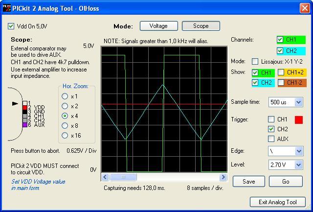

(#) Hp41C válasza Hp41C hozzászólására (») Feb 28, 2013 / 1
Elkészült egy funkció generátor MCP6002 -vel. A kimeneti jele 500us mintavételi idővel a programból nézve, illetve 1ms mintavétellel 16 szoros nyújtással png -be mentve.
Az előbbi funkció generátor négyszög kimenetét méri a PICKit2 frenvenciamérője.

(#) SKY válasza Hp41C hozzászólására (») Feb 28, 2013 /
Összehasonlítva a pickit2 szkópot egy "hangkártya" szkóppal, melyik lenne a jobb? Hol lehet elérni ezt a sok ügyes módosítással bővített szoftvert?
(#) Hp41C válasza SKY hozzászólására (») Feb 28, 2013 /
1 csatorna esetén 40 kHz, két csatornánál 20 kHz a maximális mintavételi frekvencia. A felbontás 8 bit. Azt hiszem egy hangkártya jobb ennél. A fejlesztésnél nem is az volt ez volt a szempont, hanem kihozni a PICkit2 -ből a maximumot, amit lehet.
Van még egy-két ötletem. Pl. A frekvenciamérés 100Hz alatt több, mint 1% hibával mér (100Hz 1%, 10Hz 10%, 1Hz 100%). Ha periódusidőt mérnék, 1 Hz periórusát 10 ppm -re is meg lehetne mérni...
Esetleg valakinek van még jó ötlete? Meddig lehet elmenni? Egy kis hadrware kiegészítés elfogadható?
- Frekvenciamérő határa előosztóval (MB501L - 1.1GHz) bővíthető.
- Feszültségkövető bemeneti fokozattal a 4k7 lehúzások hatása kiküszöbölhető.
- Külső triggerképző.
- Ha már megy a frekvenciamérés, akkor kis áramkörrel mehetne a kapacitás és induktivitás mérés is. TLS253, TLS254, TLS267 szenzorral fénymérés, I2C hőmérővel hőmérséklet mérés.
Már egy kis áramkör faragást is fontolgatok...
A hozzászólás módosítva: Feb 28, 2013
A függvénygenerátor két jele X - Y megjelenítési módban.

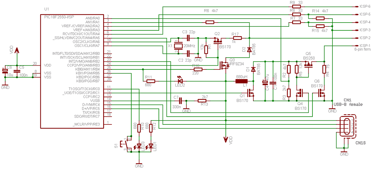

Ez a kapcsolás működő képes?
(#) Hp41C válasza luluzulu hozzászólására (») Márc 8, 2013 /
Itt már válaszoltam a kérdésedre.

bele teszem a PIC-et a programozóba de sokszor nem találja meg.
Lehet a gond forrása az ,hogy a 330nF helyezz 100nF van benne.
Pontosan az USB-B csatlakozó előtt lévő kondi
(#) _vl_ válasza havranarpi hozzászólására (») Márc 8, 2013 /
„Lehet a gond forrása az ,hogy a 330nF helyezz 100nF van benne.”
Az biztosan gond. És ha már cseréled, akkor 470nF-ot rakjál inkább oda.
