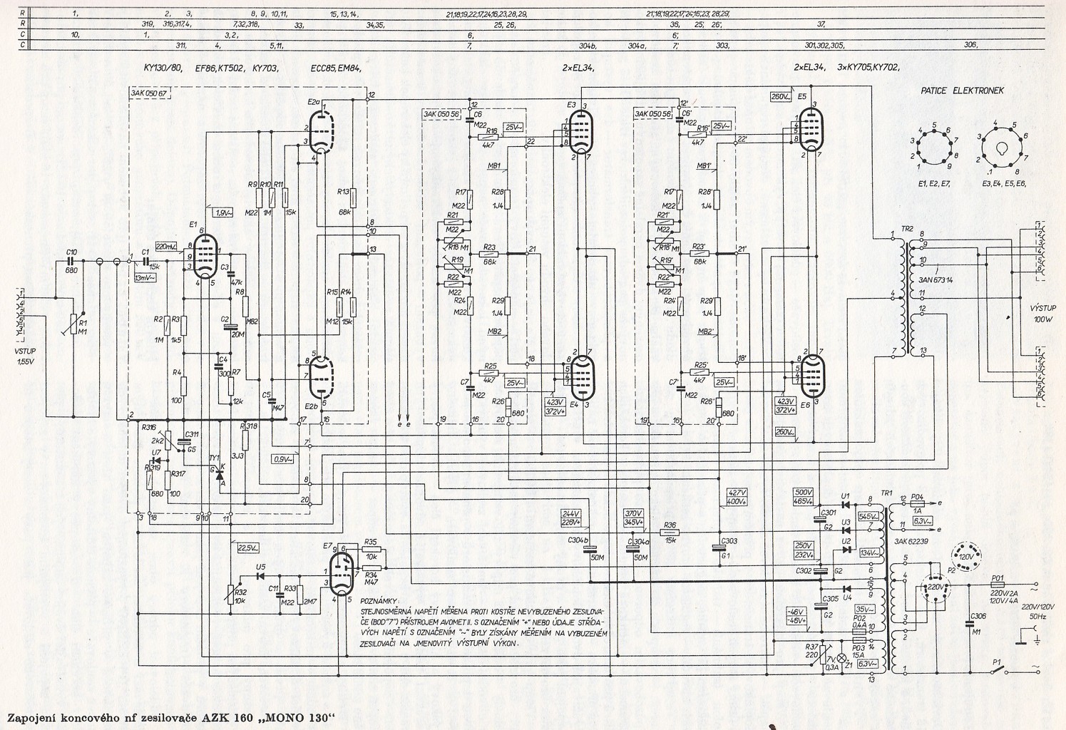

nekem a Tesla Mono 130-as van, ami tranzisztoros előerősítőket nem tartalmaz. Az EF86 előtti cuccok nincsenek benne. A csöves rész ugyanaz mindkettőnél.
Köszönöm frecsko. C3 kiforrasztva. Nem segít. Cserélgetem az alkatrészeket.
Ha az ECC85 nincs beszúrva, akkor az E86-on a feszültségek érdekesen alakulnak.
Az ECC85-öt tudod cserélni?
Szakadás vizsgálóval nézd meg az EF86 lábait, a fűtésen kívül sehol nem szabad sípolnia.
Első hozzászólásomban próbáltam egyszerűsített kapcsolási rajzot küldeni. Valószínűleg nem volt szerencsés döntés. Most csatolom az egészet. Hátha valakinek jól jön.
ECC85-öst próbáltam cserélni. Három darab van belőle, sajnos mind használt. Átméregetem szakadás vizsgálóval. Minden alkatrészt újra cserélek... Ha nem fog menni, akkor újra kérem a segítséget. ![]() Köszönöm az eddigi ötleteket.
Egy olyat is mérhetnél, hogy nincs-e valahol a föld vezeték megszakadva. Tehát a R2, R4, C5, R11 alkatrészek és a tápegység kapcsolatban van-e, nincs-e valahol egy forrasztási hiba? Amikor a -344 V-ot mérted a műszer negatív mérőcsúcsa hova volt érintve? Ez a pont és a táp földpontja között lehet mérni jelentősebb feszt. Persze amikor benne van az ECC85-ös.

Az EF86 9-es lábán nagyon nem jó az a 344V. Nem zárlatos a 9-es láb az 1-es, 6-os és 8-as lábakkal? Vagy valami partizán kötés lehet ott.

Kicsit ültem a kérdésed felett; (1 külön kérdés, amivel szűkíthetem a kört; hogy raktad rá a jelet, kikerűlve a fázisfordítót, vagyis ez úgy értem, hogy hova kötötted az audiójelet?)
Én amikre gondoltam, hogy el van csúszva az EF86-os munkapontja, de elég zavaró az a böszme nagy előfeszültség, ott már tulajdonképpen le van zárva a cső, nekem igen torzítás már jelentkezett olyan okból is, hogy a puffer + vagy a - ága nem volt ott ahol kell, lényegében nem volt puffer, és így nem is volt feltünő az 50Hz, inkább mondhatni torzított, és ahogy itt elnézem külön puffer van a EF86-nak is. Én kicserélném azt az 50µF-ot (C304b), de ez csak egy hátha dolog. ÜdV!
Csöbörből vödörbe. Valahogy így foglalhatnám össze eddigi munkám eredményét.
Eredetileg rádiótechnikus vagyok. Sajnos úgy hozta a sors, hogy 22 éve nem foglalkozom a szakmámmal. Így megfelelő eszközeim sincsenek. Nyilván járatlan útra tévedtem ezzel a csöves erősítővel. Ajándékba kaptam évekkel ezelőtt. Nemrég kedvet kaptam a javításra. A -344V-ot az EF86 rácsán nem tudom reprodukálni - azóta egy csomó dolgot cseréltem már. Elvileg elképzelhető, hogy elnéztem a tizedespontot a mérőmön.? ![]() Ha az audió jelet az ECC rácsra (2-es kivezetés) csatolom kondenzátoron keresztül, akkor lényegesen tisztább (szubjektíve) a reprodukció, mint az EF86-oson keresztül. Megfelelő nagyságú jellel szépen ki is lehet hajtani a végfokot. Szinte az összes passzív alkatrészt kicseréltem már. Az oktal foglalatokat is. Egy-két dolgot nem tudtam cserélni, azokat átmértem. Kapargattam a nyákot, átforrasztottam a csatlakozásokat. Megtisztítottam a csövek kivezetéseit az oxid rétegtől. A noval foglalatok még az eredetiek. A csövek használtak. A földek rendben. Csövek nem zárlatosak. Az 50Hz bizony hallható. Lehet itt kellene tovább keresnem a problémát. Puffert most nem tudok cserélni, nincs a fiókban. Mikrofonos az egész szerkezet. Tapasztalat hiányában nem tudom megítélni, hogy ez mennyire normális.Az erősítő eléggé bonyolult konstrukció. Nagyon nehézkes a javítás, alkatrész csere, mérés... Úgy gondolom, hogy beszerzek még néhány új alkatrészt, noval foglalatokat, új csöveket, aztán majd nekifutok újra. Egyelőre köszönöm a segítőkészséget, tanácsokat! Szép napokat!

Az erősítő beindult. ![]() Ahogy tegnap már sejtettem is, nem lehet kiragadni a kapcsolási rajz részletét, ahogy azt tettem, amikor csak az előerősítők rajzát küldtem a fórumba. A hiba máshol volt, nem az előerősítőben. Természetesen teljesen banális. A tirisztor volt zárlatos, ami védi az erősítőt a kimenet túlterhelésétől és a rövidzárlattól. Azóta már szimuláltam is a tirisztor begyújtását. Előjött a tipikus hiba a torzítás. Az előerősítő és az inverter csövek munkapontja ilyenkor széthullik. Sokat tanultam most. Az 50Hz továbbra is jelen van, de az egy más probléma, ami majd szintén megoldódik valószínűleg a pufferek cseréjével. Közel 40 éves alkatrészekről van szó. kristikoma, köszönöm a tippeket. Sajnos nincsenek megfelelő eszközeim, mint pl. generátor és oszcilloszkóp. Csupán egy multiméter. Az audió jelet egy discman szolgáltatja. Így azt sem tudom, hogy mekkora jelet adok a bemenetre, csupán sejtem. Hosszú idő után ezzel a munkával kicsit visszatértem a gyökerekhez. 16 évesen már építettem egy csöves sztereó erősítőt. Akkor még szinte csak germánium tranzisztorok léteztek nálunk. Le sem merem írni, hogy az mikor volt. ![]() Köszönöm a segítséget mindenkinek.
