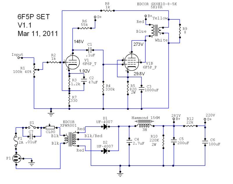

Üdv mindenkinek. Megépítettem a képen látható kapcsolást de nem igazán vagyok vele megelégedve. Nagyobb hangerőnél elkezd a basszus lökéseknel recsegni mintha kikapcsolgatna az erősítő v agy nemtudom pedig még torzítást nem hallok . Nektek mi a véleményetek a kapcsolásról? És még eggy kérdés szerintetek a G3 segédrácsot hogy volna jobb használni ? Trióda üzemben vagy a tápra kötni inkább és ebben az esetben mekkora ellenállás kéne neki?
Elnézést a sok kérdésért csak még nem találkoztam ezzel a problémával.
az R12 ellenállás ami 22K az nekem csak 50 ohm
az lehet probléma? A ropogáshoz vissza térve olyan ez a efektus mikor szól a zene az erősítőn és közbe lekapcsolod a tápot és ahogy merül a kondi és csökken a fesz úgy kezd el recsegni. A hozzászólás módosítva: Jún 20, 2013
Idézet: „az R12 ellenállás ami 22K az nekem csak 50 Ω” Ez az ötlet hogyan jött? Az első cső tápfeszültsége (munkapontja) úgy hintázik, ahogy a tápfesz a terhelés - kivezérlés diktálja, gyyakorlatilag nincs megfelelő szűrése. A többiről nem mondok véleményt, de ez biztosan súlyos hiba.
Köszönöm a választ akkor azzal fogom kezdeni.
A G3 (fékezőrács) a végcső katódjára kerül, de ha jól látom az adatlapon a csövön belül is össze van kötve. A G2 -nek (segédrács) sem adnék 210V -nál nagyobb feszültséget, és ezt a tápegységre kötném, mert a rajz szerint triódába hajtja. A C3 katódkondi is soknak tűnik, szerintem olyan 150µF körüli.
Teljesen mindegy, hogy R12 mekkora (az ésszerűség határain belül) addig, amíg a trióda anódja 148-170V közé esik.
Szerintem ha a g2 az anódra van kötve szebben szól csak nagyobb bemenő jel kell neki . És ha a g2 a tápra került akkor a hangerőszabájozó tekerésével ingadozott az anód áram.
A c3 kondi nekem most 470 mikros. De elsőnek megpróbálom betenni azt a 22k ellenállást. Köszönöm a segítséget. A hozzászólás módosítva: Jún 20, 2013

Szia! Ha ez ekvivalense a PCL, ECL 86-osnak, akkor hallgasd meg, cseréld őket, csak PCL, vagy csak 6F5P legyen, a kettőt ne keverd. Kivéve, ha A osztályú SE kapcsolás. Amelyiknek a hangja jobban tetszik, azt hagyd meg. Nekem annakidején az ECL tetszett jobban, nem a PCL. Fűtésátkapcsolóval oldottam meg.
A 6f5p nek hallhatóan keményebb hangja van de nekem mindkettő bejön.
Nem. A trióda és a pentóda résznek is eltérnek a paraméterei.
6f5p = ECL85 6f5p ≠ ECL86 A hozzászólás módosítva: Jún 21, 2013
