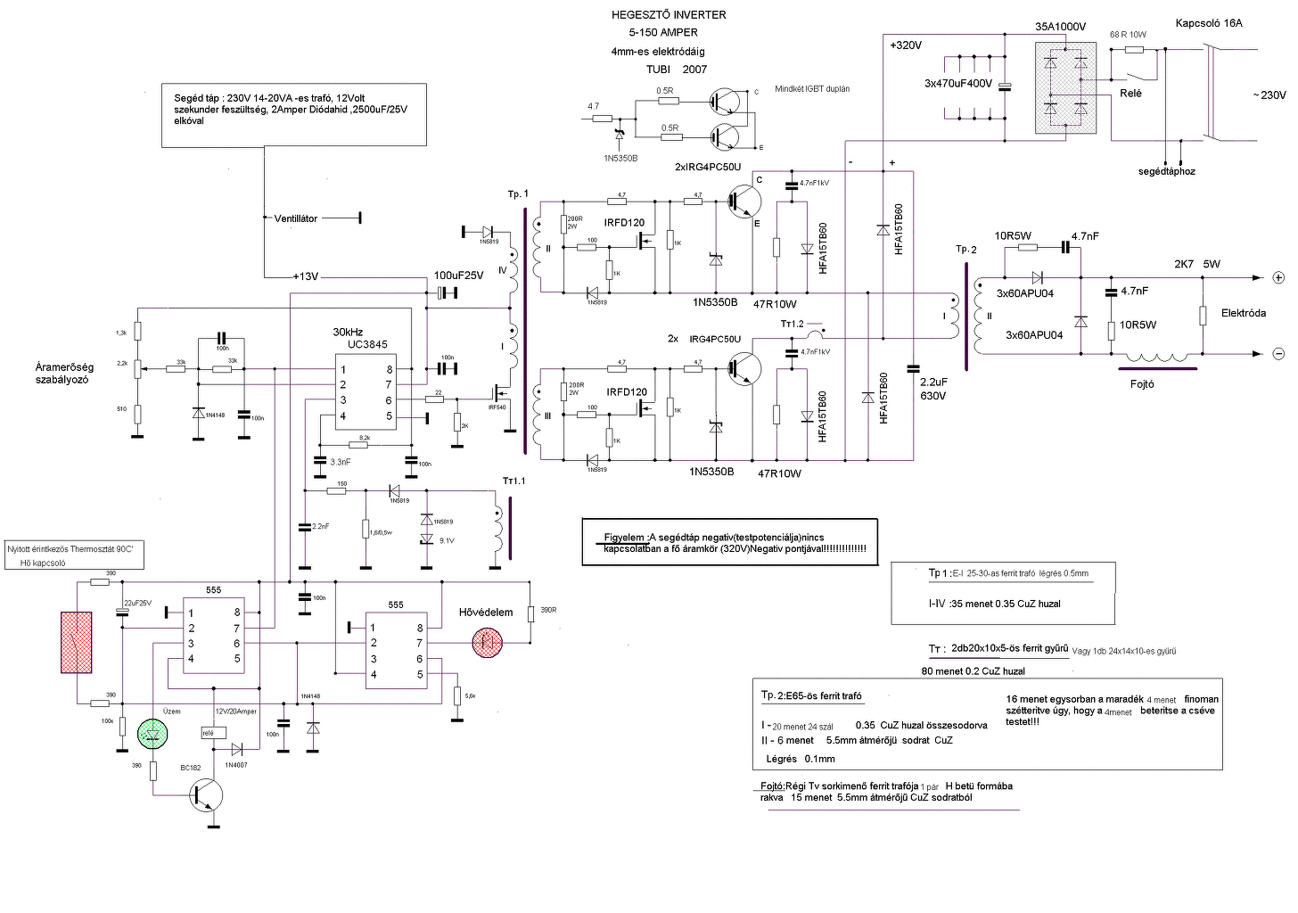

(#) Jóska84 hozzászólása Jún 27, 2013 /
Üdvözlet!
Némi tanács kellene a következőben, az alább linkelt rajzon jól gondolom e hogy a tekercsek kezdetei vannak jelölve a kis fekete pontocskákkal?
Gondoltam így az összerakás előtt megkérdem biztos ami biztos, előre is köszönet a segítségért
(#) kissadam válasza Jóska84 hozzászólására (») Jún 27, 2013 /
Igen a kezdetek vannak jelölve!

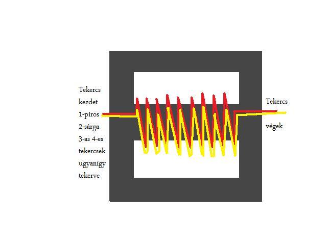

(#) Jóska84 hozzászólása Jún 28, 2013 /
Volna még itt valami gyorsan felvázoltam a meghajtó és leválasztó trafó tekercselésének módját a linkelt képen, kicsit gagyi de azért remélem értelmezhető a dolog.
A lényeg az az lenne hogy a rajzon látható módon tekertem meg a trafót egy irányba minden tekercs mind egy oldalról kezdve és szemközti oldalon ugyanott befejezve, köztük természetesen szigetelést használtam.
Jól készítettem e el a trafót avagy sem?
Szkópom nincs így esélytelen a kimérés pillanatnyilag, ám az Igbt-ket sem akarom az első bekapcsolással a másvilágra küldeni
Köszönet a segítségért
(#) dara válasza Jóska84 hozzászólására (») Jún 28, 2013 /
Igen így kell tekerni.
(#) Tubi56 válasza Jóska84 hozzászólására (») Jún 28, 2013 /
Azt azért tudnod kell, hogy E-I ferrit magnál 0,5mm légrés kell, ha E-E magod van, akkor nem kell légrés!
