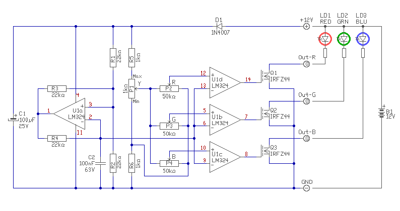

Egy 5m-es RGB LED szalaghoz szeretnék készíteni egy színkeverőt tolós potis megoldással.
3 poti a színeket R G B és még egy negyedik potival a fényerősségét szeretném állítani.
A 3 színt a 3 poti segítségével beállítanám a kívánt színt majd a 4. potival a megfelelő fényerősséget.
megoldható lenne ez ahogyan én megírtam valami egyszerűbb kapcsolással ?

A potméter nem alkalmas nagyobb teljesítmény szabályozására, tehát meg kell támogatni néhány combos, jól hűtött tranzisztorral - ezért nem találtál egyszerű kapcsolást.

Hello! Megrajzoltam. De hogy mennyire fogja tudni tartani az egyensúlyt, azt majd Te kipróbálod, mert nekem egy szál RGB Led-em sincs.. (Amúgy nem írtad, hogy közös anódos-e.) üdv!
(#) martin66789 válasza proli007 hozzászólására (») Aug 18, 2013 /
Az RGB LED szalagról csak annyit tudok hogy 1m -es.
Még anno mástól kaptam lógott nekem pénzel de nem volt neki hát ezt dta vadi újan eredeti felbontatlan csomagolásban, amit a sos-ról rendelt még máskor.

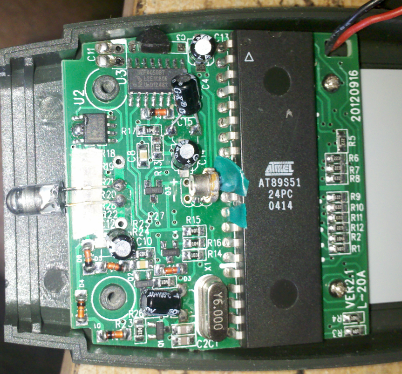

Lenne egy dt-2234c+ jelzésű lézeres fordulatszám mérőm (a belseje képen mellékelve).
Szeretném megoldani, hogy egy arduinón keresztül küldje az adatokat számítógépre.
A mérőben egy AT89s51 Atmel chip található, az RXD és TXD pinjei be vannak kötve, ezekre próbáltam csatlakozni, többféle bauddal kipróbáltam, de csak különböző karaktereket küldött végig, úgyhogy várom az ötleteket, hogy lehetne megoldani a problémám, a segítséget előre is köszönöm!
