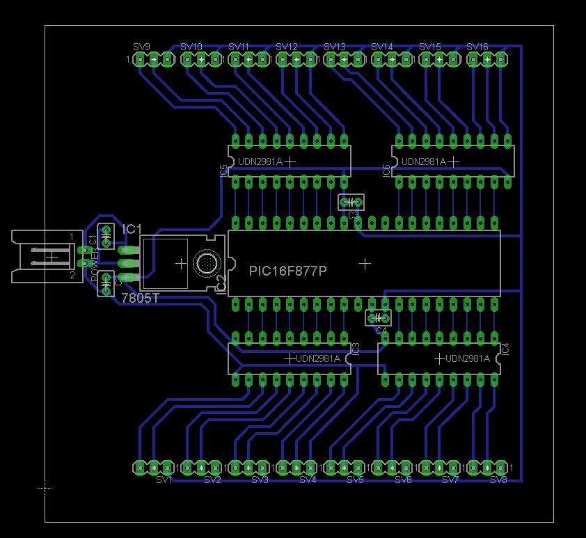

A 4 db 100n ból csak egyet hagyj meg azt viszont tervezd a táplábakhoz a lehető legközelebb,miért terveztél rá 4 et?? A 13-14 es lábra ne tervezz kimenetet oda egy 4 MHz -s kristályt és 2 db 22pf os kondit tegyél , a 16f877 nem működik kristály vagy külső rc tag nélkül nélkül .
(#) SzT3 válasza kaqkk hozzászólására (») Nov 16, 2013 /
Privátba azért ment 2803 mert én már nem rgb- ledekkel számoltam hanem sima leddel párba furva mert az rgb-ből is csak a pirosat és a kéket használnám és ahhoz meg irreálisan drága igy én az én változatomba 2803-van Csak JANI erről a csvarról még nem tudott és amit PROLI is irt hogy nem jó a 2803 alaphangon áttette fordított pularitásura!
CSak ami plussz hátráltató az az hogy a 2981 az 600 ft a 2803 pedig 150 tehát az RGB végkép kilőve!

(#) SzT3 válasza kaqkk hozzászólására (») Nov 18, 2013 /
Megszületett az rgb LED kiviteles terv.
Remélem nem zárlatveszélyes arra próbáltam figyelni, és ugy ahogy egyszerűsíteni, de inkább ezt a rajzolatot választottam mint hogy átkötés legye!

(#) SzT3 válasza SzT3 hozzászólására (») Nov 18, 2013 /
Módosítva..
Rajta a gomb is.. helysebben csak a csatlakozója mert vezetékkel lesz elvezetve a gomb!
Egy ellenőrzést ha Kérhetnék!
Nagyon köszönöm!
(#) kaqkk válasza SzT3 hozzászólására (») Nov 18, 2013 /
Egy kicsit "belekontárkodtam" megnyitás után klikk a ratsnest ikonra..
Na hát igen ezek azok az apró dolgok amiket még nagyon tanulnom kell!!
A sematikus nézetbe is sokkal életszerűbb így az mclr láb plusz a betáphoz a szűrő kondi.
Nagyon köszönöm!
