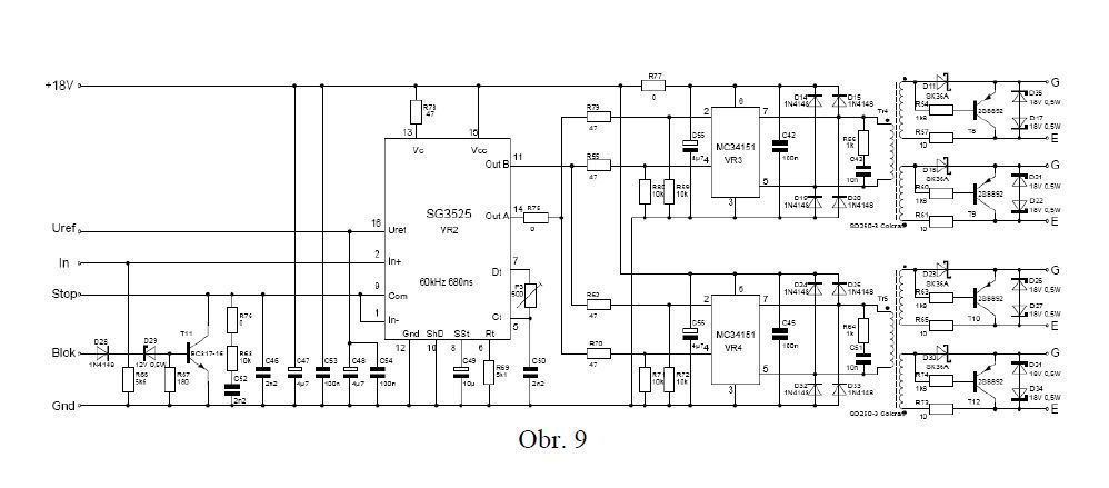

(#) Madand51 hozzászólása Feb 16, 2014 /
Kicsit kísérleteztem a Ge Lee féle és az ide régebben felrakott Cseh (Invertor Popis2) teljes hidas inverterek vezérlésével. A cseh készüléket átterveztem a másiknak megfelelően, azaz csak 1 db meghajtó és a Ge Lee-nek megfelelő 1 primer 4 szekunder tekercses gate trafóhoz.
A szkópos jelek nagyon jónak tűnnek, mindkettőnél azonos. Nagyfesz rész egyiknél sem lett kipróbálva (a Cseh-ből csak a vezérlés készült el). Az eredeti terven a vezérlés SMD-vel történt, helyette normál kivitelezésben készült.
Képek: A vezérlés eredeti és általam módosított verziói, a vezérlőpanel és a szkópképek. A többi kép a következő hozzászólásban.
András
A Ge Lee féle képeim: A panelek és ugyanazok a szkópképek amik a csehnél készültek.
A Csehnél a szekunderek készítésénél a 4 db emitter össze volt kötve és az volt a szkóp test.
András
(#) szell69 válasza Madand51 hozzászólására (») Feb 16, 2014 /
Hello.
A gate trafót milyen magra tekerted és mennyi menettel?
(#) Madand51 válasza szell69 hozzászólására (») Feb 16, 2014 /
Mindkét mag a Lo..ex-nél kapható TN19/11/15-ös 3E25-ös anyagú mag volt. A menetszám 5*20 menet volt. A vezetékek egy rossz egér kábeléből kifejtett szigetelt vezetékből vannak. A kengyellel azért kellett lefogatnom, mert csavar már nem fért el benne.

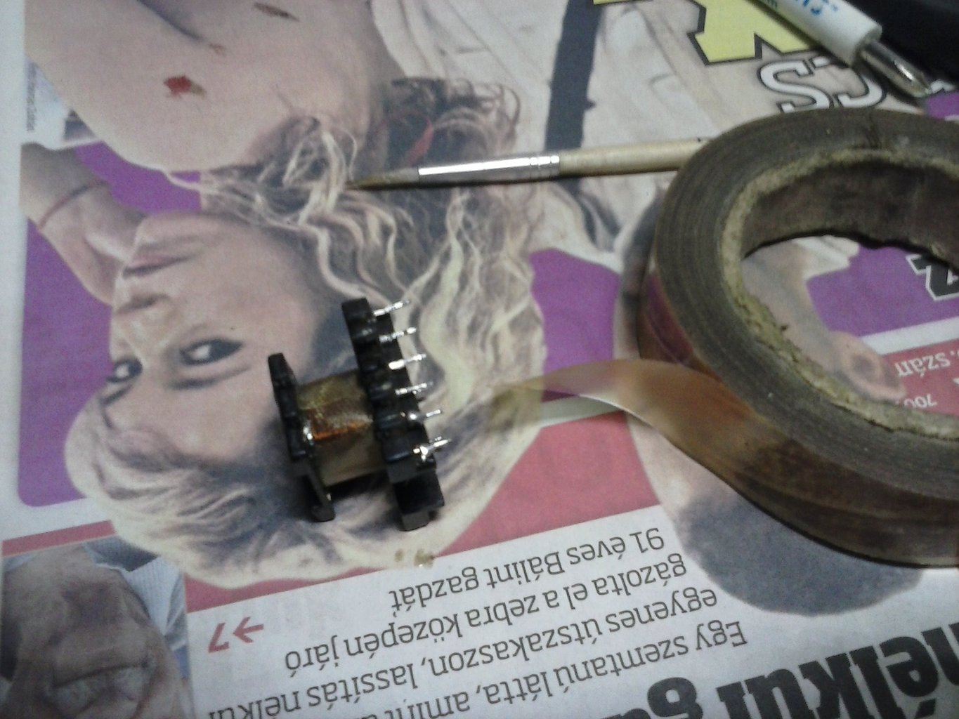

(#) Dozis hozzászólása Feb 17, 2014 /
Megtekertem a gate trafóm és beépítettem a készítésről csináltam pár képet ill. felrakom a szkóp képét is remélem szerintetek is jó a sárga jel a primer oldalt mérte a kék a szekundert.
Már csak a főtrafóra kellene sort keríteni az még kérdéses mert van U57 es magból 2pár u 52 4 pár
és nem tudom hogy attól hogy egy picit másabb a mérete attól összefoghatom e
