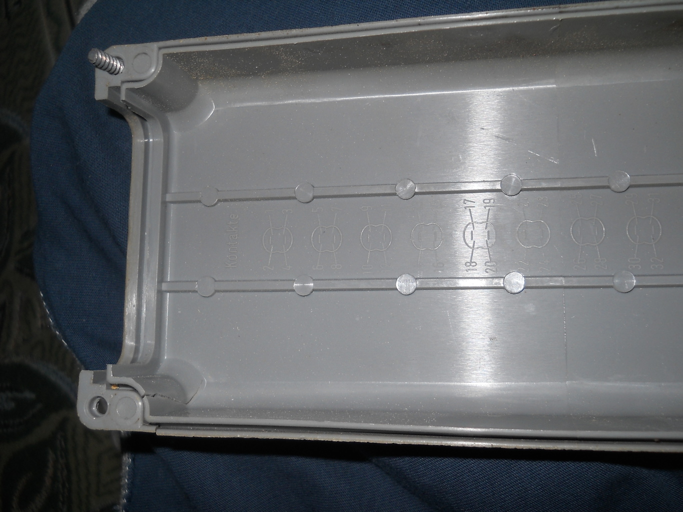

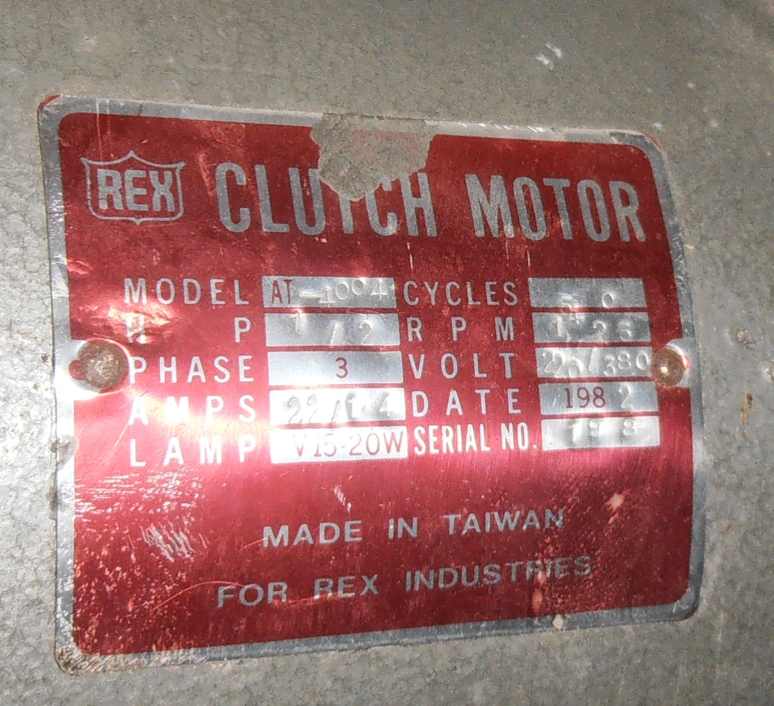

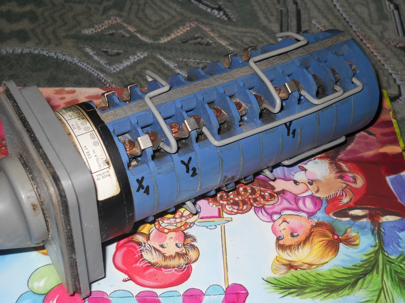

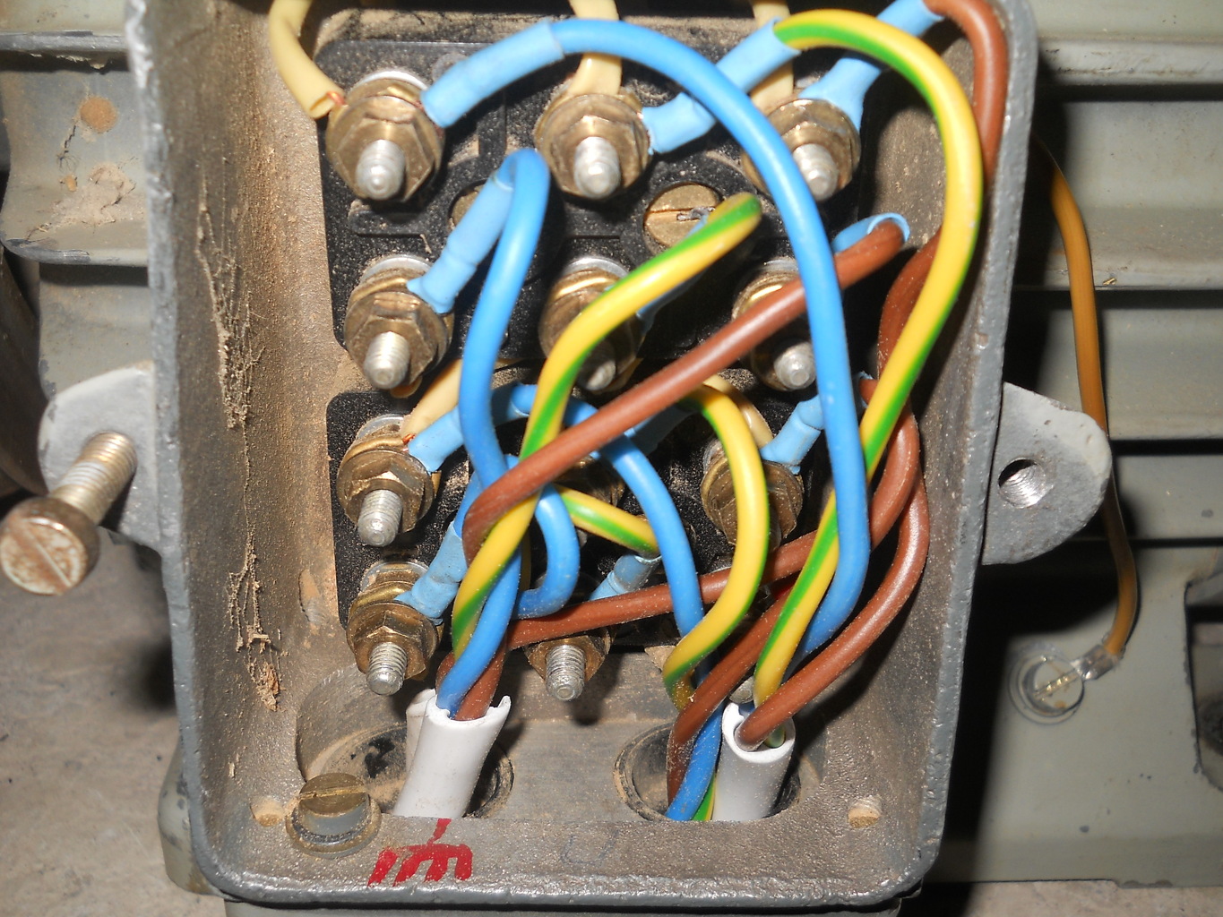

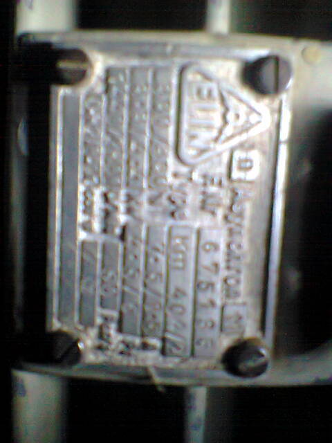

Sziasztok! A következő problémám adódott:Van egy 3 műveletes faipari gépem amot annó elég jó áron sikerült vennem. Használni szeretném, de van egy kis probléma. Amikor vettem a kábelek el voltak vágva, mert a motorját -gondolom én- mindennemű kötözgetés nélkül el szerették volna távolítani. Sikerült "újra kötnöm" (úgy ahogy volt), de szerintem csak Y- ba indul , ami nem is gond de deltába nem lép át ha továbbfordítom a kapcsolóját. Még az is gond, hogy a motor két sebességes és az sem működik rajta. Szóval csak 1440 f/min Y van rajta, de azt szépen indítja. A kapcsolóról és a motor adattáblájáról is csatolok képet, kérem ha tudtok akkor segítsetek!!! A kapcsolón egy nagy "fi" (görög) látható, a motor egy Elin márkáju 12 kivezetéses.
Köszi!!
A hozzászólás módosítva: Feb 23, 2014
(#) VIM válasza appalossa hozzászólására (») Feb 23, 2014 /
Szia! A képek nem használhatók semmire, mert az, hogy mi van írva az adattáblára, most nem fontos. Mi van a kapocslécen és mi van a kapcsolóra rajzolva, mert, hogy a kapcsolón lennie kell egy bekötési sémának. Ehhez ki kellene szerelni a burkolatából és megnézni s bekötést. Valami használható képet próbálj meg leközölni, amin esetleg a kiosztás betűjeleit is ki lehet venni.

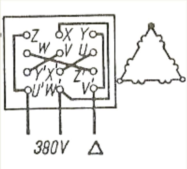

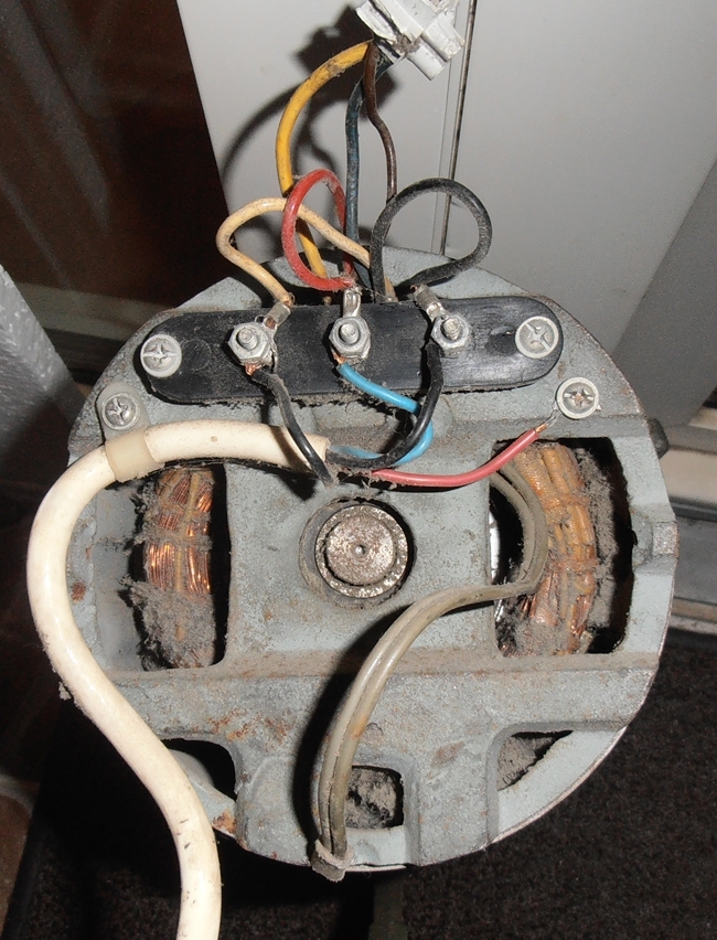

nagy kéréssel fordulok hozzátok van egy 380 220 as varrógép motorom, eddig 380v ról működött.
Szeretném 220-ra át kötni fogalmam sincs hogy fogjak hozzá mert ilyen motort még nem láttam,
és azt sem tudom mekkora kondi kell hozzá.Kérem aki tud segítsen. Előre is köszi

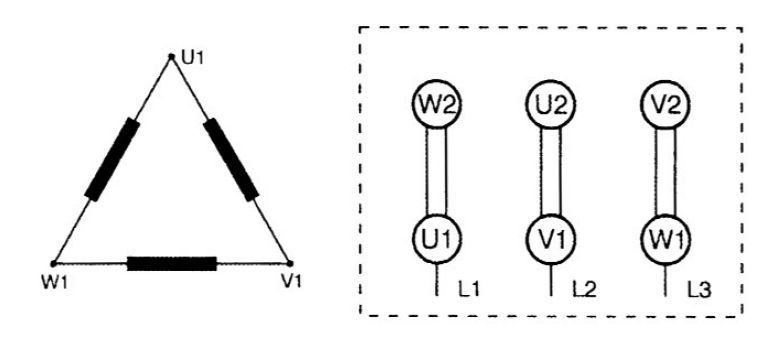

(#) erbe válasza sun hozzászólására (») Feb 24, 2014 /
1. Deltába kell kötni.
2. Kell hozzá 25 µF üzemi kondenzátor.
3. Kész...
A deltába kötéshez szét kell bontani a sorkapocsba kötött 3 szálat és ki kell mérni, ki kivel van. Utána összekötni deltába.
Delta kapcsolás...

(#) sun hozzászólása Feb 24, 2014 /
Hogy tudom kimérni? És persze mit? Próbáld meg egy laikusnak elmagyarázni.
(#) erbe válasza sun hozzászólására (») Feb 25, 2014 /
Minden tekercsnek megkeresed a másik végét, majd a rajz szerint összekötöd őket. Nem ok nélkül ajánlottam az alsó linket.
Esetedben az első tekercs végét a második kapocsra, a második végét a harmadik kapocsra, a harmadik végét az első kapocsra. Ezután bármelyik végre rákötöd a nullát, másikra a fázist, a fázis és a harmadik közé a kondit.

(#) sun hozzászólása Feb 25, 2014 /
Ezt egy szakadásmérővel ki tudom mérni ezek szerint?Ha jól értem?
Minden tekercset saját magához kell kötni ? Bocsi de totál nem értek hozzá tehát a rajz semmit nem mond.
Ha jól értelek a sárga drót másik végét kötöm a pirosra a piros másik végét a feketére a feketéét pedig az első sárgához.
(#) granpa válasza sun hozzászólására (») Feb 25, 2014 /
Használd a válasz jelet. Jól értetted.

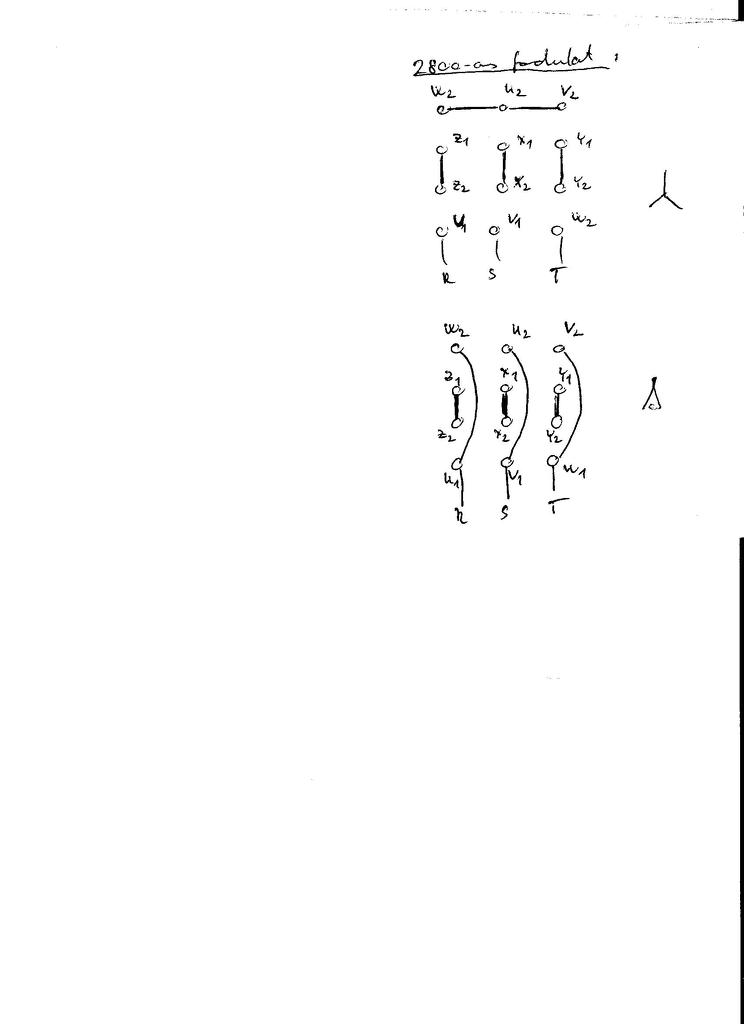

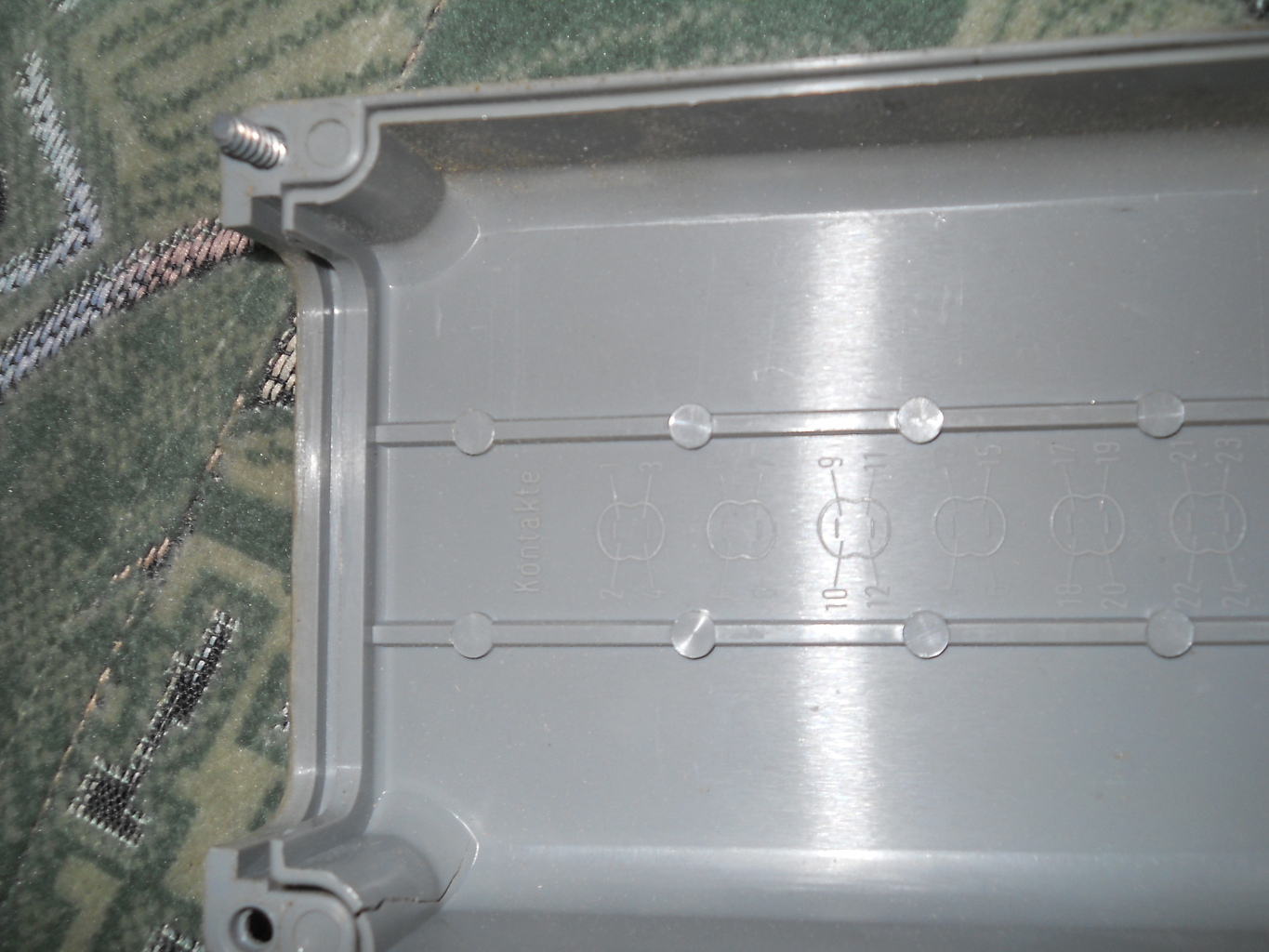

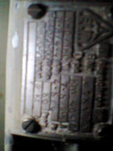

(#) appalossa hozzászólása Feb 26, 2014 /
most volt egy kis időm és sikerült fényképeznem. Még vasárnap kértem egy kis segítséget a faipari gépemmel kapcsolatosan.
A kapcsolót fényképeztem, még valamikor egy villamos szakember belevéste a számokat (v1,w1, stb) a megfelelő helyekre én ezeket írtam át alkoholos tollal. De sajnos igy nem igazán jó az indítás!!! Vagy csak én voltam olyan balga, hogy nem tudom, hogy a felső vagy az alsó (2x6) lábkiosztás az egyes vagy a kettes jelű. valaki ezt megírhatná( ebben a helyzetben a motor áll a talpán) A motor adattáblája is elfogadhatóbb minőségben lett fényképezve.
Még annyit kérhetnék, hogy a motor fedlapjában talált papíron levő bekötés megállja -e a helyét két sebességes motornál csillag- delta indításnál?
(#) VIM válasza appalossa hozzászólására (») Feb 27, 2014 /
Szia! Próbáld meg a mellékelt rajz alapján bekötni. Jó, hogy a kapcsolóra rá lett írva a kivezetések betűjelzése. A rajzon a "sima" betűjelek azok az "1"-s számmal jelöltek volnának.
