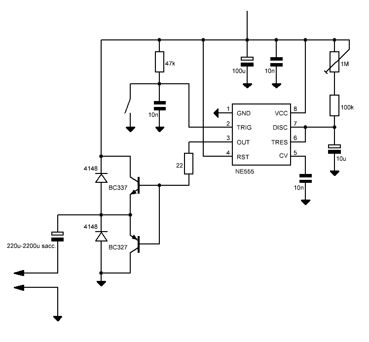

Sziasztok! Segitséget kérnék tőletek. Haverom kapot egy mágnes szelepet ami a csatolt képen látható. Ő a wc öblitéséhez szeretné felhasználni. A szelep +/-5v-tal kapcsol, de csak akkor kapcsola visza ha megforditjuk a polaritást. Ehez kellene valami kapcsolás úgy hogy egy nyomógomb rövid impulzusa inditaná el. Kb 5-10 másodpercig folyna a viz át rajta majd kikapcsol, viszont a szelep csak egy pillanatnyi feszültséget kaphat amig kapcsól.

Ilyesmivel próbálkoznék. Az 555 monostabilként van bekötve, a trimmerel tudod álítani az öblítési időt, úgy 1-10s között, a nyomógomb megnyomására nyit, és amíg nyomod a gombot addig nyitva is tart, az elengedés után pedig indul az időzítő.
Az 555 egy komplementer emitter követőt hajt, amiről egy dc kicsatoló kondival van hajtva a szelep, így biztosítva van az, hogy csak rövid ideig kapjon tápot, illetve az is, hogy +- jelet kapjon. A kicsatoló kondi értékével majd játszani kell, mert nemtudni, hogy mennyi ideig kell tápot kapnia a tekercsnek a biztos nyitáshoz/záráshoz. Ha CMOS 555-t raksz bele, akkor lehet elmegy elemről is egész sokáig.
Kimaradt egy dióda, egy 4148-as, anód a 6/7 lábon, katód a 2-es lábon, ahoz kell, hogy a nyomógomb elengedésétől induljon az időzítés, nélküle a lenyomástól indul.

A 2200u kicsatoló kondi a 12 ohmos ellenállásal ilyen 30ms körüli időállandót ad, az akkor kevés, úgyhogy máshogy kell megoldani a meghajtást, mindjárt kitalálok valamit.

Ez egy kicsit bonyulultabb, de ezzel már hosszabb ideig kap áramot a szelep, kb. fél másodpercig, a baloldali 220u értékével kell játszani.
Tápot illetően, az 555 miatt 5-15V között érdemes adni, a szelepnek szerintem tökmindegy, mert csak a rákerülő fesz*idő számít, szóval pl. 6V táphoz 220u kell baloldalra, 12V-hoz pedig csak kb. 100u, de ezt majd kikell tapasztalni. El lehetne ezt bonyolítani mégjobban, de abba már több 555 kéne... A tranzisztorok melletti 4148-ra nembiztos, hogy szükség van, de nemárt ha ott vannak.

Az alacsony táp elleni védelem két alkatrész, bekell rakni egy zénert katóddal a táp, anóddal a 4-es láb felé, és a 4-es lábról egy kb. 100k-s ellenállást a gnd felé. A zéner feszültségét meg úgy kell megválasztani, hogy pl. ha 4V táp alatt kell lekapcsolnia, akkor abból levonsz kb. 0.7V-ot (lmc555 adatlap, reset voltage) és beraksz egy 3.3V-os zénert.
