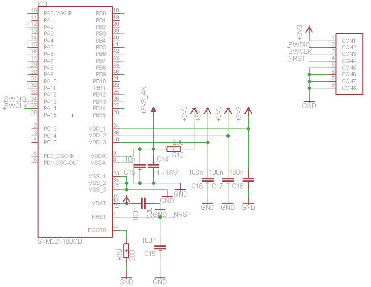

A segítségeteket szeretném kérni. Adott egy STM32F100-assal épült panel. A programozói felület SWD lenne. Azért csak "lenne", mert nem teszi a dolgát. A programozóm egy ST-Link/V2, fejlesztői környezet a Keil uVision. A projekten belül, a debugger beállításainál látja a programozó a magot, de a programot már nem sikerül a flash-be betöltenie. Találkoztatok már ilyesmivel? (jó flash "térkép" van kiválasztva) A lényeges bekötéseket láthatjátok a csatolt ábrán. A boot lábak közül csak a 0-ás van GND-re húzva, ez elvileg elég ahhoz, hogy a fő memóriaterületről induljon a kontroller. Természetesen minden VDD és VSS láb be van kötve, ilyesmi hibák után már kutattam. Ha valakinek van valami ötlete, akkor kérném, hogy ne fogja vissza magát
Előre is köszi!
(#) vzoole válasza Atielektro hozzászólására (») Márc 27, 2014 /
Ad valami hibaüzenetet?
A programozó interfész SWD-re van állítva?
Be tudnád tenni a programozó beállításait képként?
(#) Atielektro válasza vzoole hozzászólására (») Márc 27, 2014 /
Igen, ad...Hogy nem tud csatlakozni, ennyi. Sajnos nem tudom bemásolni, mert nincs itt nálam a panel, így nem tudom most generálni a hibát.
Igen, SWD-re van állítva. Ha nem arra lenne állítva, akkor nem is látná az uC debugger felületét/modulját.
Ár tudod küldeni a projektet?
Nincs nálam, de összedobhatok egy olyan projektet, mint amivel próbálkoztam...Pár perc. Amúgy sem volt semmi hasznos kód benne, mert csak azt akartam megnézni, hogy megy-e az uC írása.
(#) Atielektro válasza Atielektro hozzászólására (») Márc 27, 2014 /
Csatoltam. Hátha találsz benne valamit.
Lab01.rar
Mindent rendben találtam benne.
Nincs F1-es chip-em, de F0-val kipróbáltam, és letölti a programot rá.
Hardver összeállítás? (a mellékelt "rajzon" túlmenően...)
Köszi, hogy megnézted!
Sajnos ez céges diplomamunka lesz, köt a titoktartás, így csak a kontroller specifikus részt raknám fel, a többi úgysem sok vizet zavar A kapcs. rajzon az NRST-n és az SWDIO-n lévő felhúzás, illetve az SWCLK-n lévő lehúzás nincs rajta, azok utólag lettek felforrasztva.
Keresgéltem fórumokon, de nem sok hasznosat találtam, csak ilyen kézrátétes, csodatevős javulásokba futottam, semmi olyan, ami megmagyarázható megoldás lenne. Furcsa a fennálló hiba számomra, mert az st-link látja a debug felületét a kontrollernek, innentől meg ötletem sincs, hogy mi lehet a hiba. Még arra gondoltam, hogy az NRST-én lévő 100nF miatt előbb kezdené meg a kommunikációt, mint ahogy a lábon felfutna VDD-re a jelszint, de nem...A kommunikáció megkezdése előtt már magasban van az NRST, szóval ez is kizárva.
SWDIO SWCLK hova van bekötve? (az pont lemaradt)
Esetleg próbáld meg ST-Link Utility programmal kiolvasni a flash tartalmát, hogy azzal megy-e.
Merre laksz?
A hozzászólás módosítva: Márc 27, 2014
Hopp...bizony az lemaradt Csatoltam a javított ábrát.
Igen próbáltam, azzal se látja a kontrollert sajnos.
Székesfehérvár közelében, szóval nem éppen arrafelé, mint Te
Minden jól van bekötve... nincs már igazán tippem.
Tápot kap az IC?
Milyen programozóról megy? (valami discovery kit, vagy ST-link)
IC tuti jó? Könnyű ezeket félig kinyírni.
Hát köszi azért, hogy foglalkoztál vele!
Igen, kap. Mértem is, meg néztem szkópon is, hogy nem esik-e le véletlen, amíg próbálok csatlakozni, de stabilan megvan a táp a lábakon.
ST-Link/V2-ről. Ott is ellenőriztem többször, hogy jó lábakat vezettem-e ki, meg szkópon is jónak tűntek a dolgok.
Na, az IC egy jó kérdés...Majd megnézek egy másik panelt is, hátha tényleg az szállt el, de valahogy ennek kevés esélyét látom, de egy próbát megérhet a dolog.
(#) Atielektro válasza Atielektro hozzászólására (») Márc 28, 2014 /
Megoldódott a probléma. Kipróbáltam, hogy az F100-as dev.board-ról használom az SWD-t és láss csodát, minden gond nélkül megy a programozás/debugolás. Lehet valami driver probléma lehet vagy esetleg régebbi debug interface van az F100-asokban és így van valamilyen kompatibilitási probléma, mert ha jól tudom, akkor a dev.boardon még valami korábbi verziójú SWD van.
