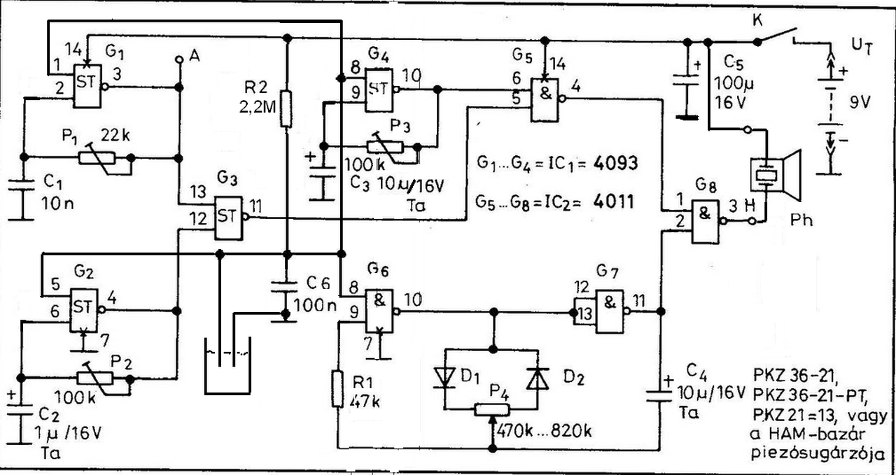

(#) eadx válasza proli007 hozzászólására (») Máj 27, 2014 /
Köszönöm az átszerkesztést. Ha CMOS alkatrésszel építem meg akkor nem kell neki 9 volt? Elég nagy a 9 voltos elem jó lenne kicsibe építeni.
Elméletileg működik vagy ez annyira alap kapcsolás, hogy ennél nem lehet hibázni?
(#) proli007 válasza eadx hozzászólására (») Máj 27, 2014 /
Ez itt mind CMOS. Elég neki kisebb feszültség, de 3V környékén már nem igazán szeretnek működni. Amit átrajzoltam, az nem túl korrekt, de elvileg azért működni fog. Sajnos minden oszcillátort le kell állítani, hogy amikor csönd van, minimális legyen a fogyasztás. Csak azt semmi nem garantálja, hogy a négy bemenet egyszerre billenjen magas szintre. Főleg, hogy a 4011-nek más a bementi szintje. De ha kívánod, megrajzolom úgy is, hogy a TLC555 kapcsolja a tápját a tücsöknek. Az ezt az 1..2mA áramot közvetlen és határozottan is tudja kapcsolni.
Ha ugyan erre vonatkozott az utolsó kérdésed..

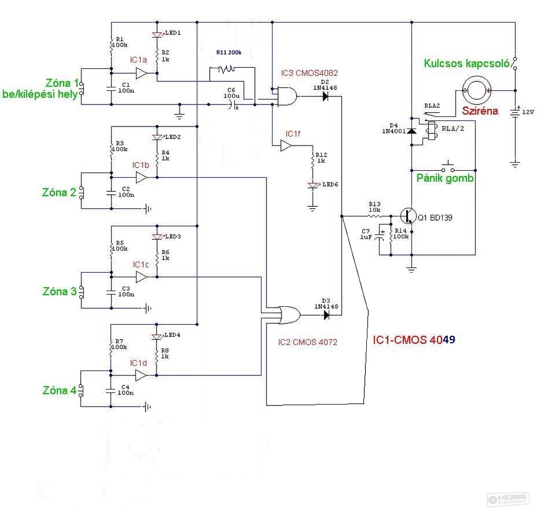

(#) kisstomi5545 hozzászólása Máj 27, 2014 /
Megépítettem az 5 zónás riasztórendszert, ami itt található az oldalon, kis változtatással!
Mivel mozgásérzékelőt szerettem volna, így a buffer helyett inverter IC-t használtam, és egy kis memóriahatást is sikerült elméletben elérnem (elvben)!
NYÁK lapon is megcsináltam zeket a változtatásokat, de először azt csinálta, hogy az összes visszajelző led világított, és amikor kikapcsolt a mozgásérzékelő, ami az A vagyis a késleltetőzónara volt kötve, rendesen működött, de a többi folyamatosan világított!
Ha a többi zónát összekötöttem, vagyis az érzékelőbemeneteket egy kábellal, akkor elaluddtak, de a B Zóna úgy viselkedett, hogy bekapcsoláskor világított, és csak 1 perc alatt aludt ki. Ez így használhatatlan!
Volna valakinek ötlete, mi lehet a probléma?
Mellékeltem az általam elkészített rajzot!
U.I.: Bocsánat a hosszú szövegért, csak így tudtam elmagyarázni!

Hello! Engem érdekelne. NE555 is jó hozzá? Én nem ragaszkodok a tücsökmuzsikához, gondolom az 555-el is lehetne csipogást generálni.
A választ megadtad az utolsó mondattal. Ha meg tudod rajzolni, hogy a TLC 555 kapcsolja és keveset egyen, akkor feltételezem ez is működik. Ha nem túl nagy feladat neked akkor a kissebb fogyasztású érdekelne, mert akkor ahhoz tervezem meg a panelt is inkább nem ehhez. Köszönet.

(#) proli007 válasza Karesz85 hozzászólására (») Máj 27, 2014 /
Hello! Az NE555 nem túl jó választás, mert annak fogyasztása nagyságrenddel jobb mint a CMOS változaté. Csipogni az eredeti kapcsolással is lehet, ha a C1 kondit 10nF-ra cseréled, a Led-et kiveszed belőle és a piezot a 3-as és 8-as láb közé kötöd.
Akkor próbáld így kapcsolni az eredeti tücsök kapcsolását..
