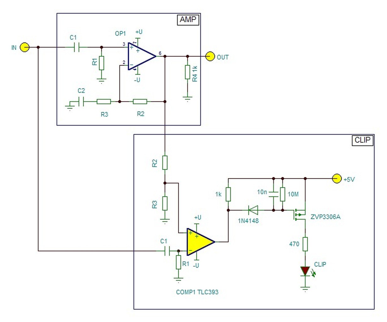

Clip jelzéssel kapcsolatban...
Ha van kedved, ezt a clip áramkört teszteld már le légy szíves.
Elvi rajz, de nekem működött is a Tinában.
A clip jelző résznél vannak értékek is.
A többi helyen az azonos jelölésű alkatrészek azonosak legyenek.
Abból az elgondolásból indultam ki, hogy figyelni kellene az erősítő diff. bemenetein a jeleket. Ha nem clippel a végfok, akkor azonosak. Ha clippel, akkor viszont eltérnek, mert a kimenetről érkező jel kisebb lesz a vágás pillanatában. Ezt egy érzékeny komparátorral detektálni lehet.
Viszont, nem biztos, hogy jó ötlet a bemeneteket bolygatni még egy párhuzamosan kötött komparátor ic -vel, ezért külön osztóval oldottam meg a kimenetről visszaérkező jel figyelését.
Nálam ezekkel az értékekkel működött:
R1: 47k
R2: 47k
R3: 4,7k
C1: 1u
C2: 47u
OP1: NE5534
Ja, igen... a fet körében lévő 10n/10M RC tag a led begyújtott idejét hivatott növelni, jobban észrevehető a clip, ha nem villog a jel függvényében, hanem clip esetén hosszabb ideig világít.

Szia! Működik a dolog, itt a HE-n is tárgyaltuk valamelyik témában. Rod Elliott-tól linkek: Bővebben: Link, Bővebben: Link.

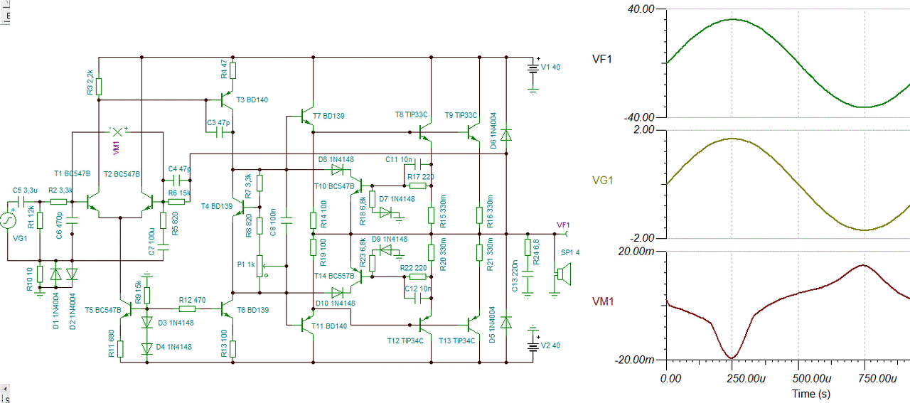

Mellékelek egy szimulációt a különbségi jelről, amint a szinusz határolás közelében elkezd csúcsosodni. A komparátor érzékenységét erre a tájékra érdemes kalibrálni. Sajnos a fázistolás és a zaj miatt a gyakorlatban nem ilyen rózsás a helyzet.

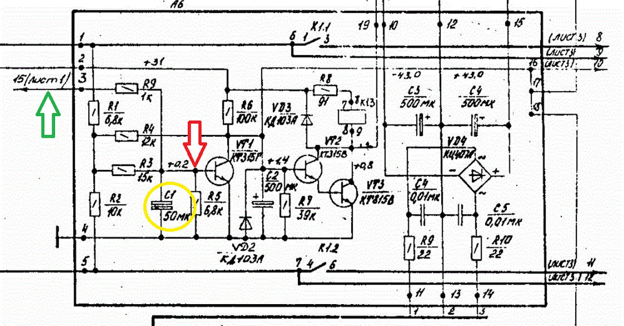

Olyan kérdésem lenne, hogy az alábbi erősítő kapcsolásában melyik tranzisztor figyeli a kimenetet? Az a baj, hogy nagyobb hangerőnél lekapcsol a védelem és így nem lehet hangosabban hallgatni. Teljesen gyári állapotban van. A tápfesz +-30V és mikor lekapcsol akkor 28,5V-ig esik csak le a fesz.
Kapcsolási rajz: Amfiton 50y-202c

Szia! A piros nyíl mutatja a védelem bemenetét. Figyelj, a zöld nyílnál fut be a túlvezérlés jele, arra is tilthat. A bekarikázott kondi kiszáradása, értékvesztése is okozhatja a jelenséget.
(#) Robi85 válasza reloop hozzászólására (») Szept 9, 2014 /
Köszi. Ezt kipróbálom. A végfokokból kijövő két 15-ös számú vezetéknek mi a szerepe? Az is a védelemre csatlakozik.
