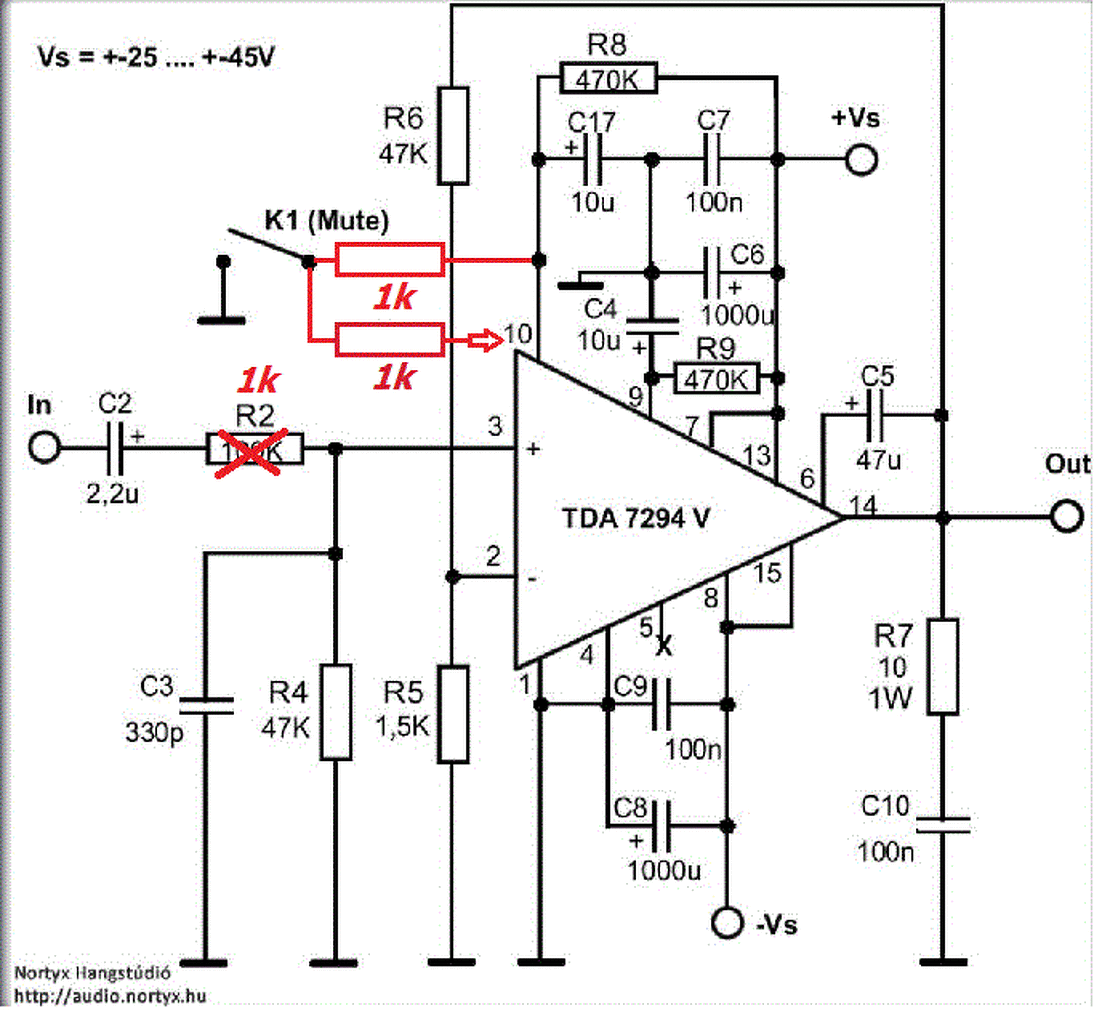

Szia! Ismerni kéne az áramkört amihez ezt a kapcsolót szeretnéd kötni. A némításhoz a 10-es láb feszültségét 1,5V alá kell csökkenteni, vajon van ami ezt megoldja?

Bocs én fogalmaztam kevésbé érthetően... Van a lenti kapcsolás, abból ugye kettő van, mivel sztereó. Az lenne a célom, hogy a 2 végfokot egy kapcsolóval tudjam mute-olni.
Ezt a rajzot már nem is tudom hányszor javítottam
Figyeld az R2-t! Jó lenne R5-tel sorban egy 10µF ha 100mV-ot eléri a kimeneti egyenfeszültség.Berajzoltam a némítás kapcsolót, zárt állásban némít. A nyíllat jelölt vezeték mehet a mások csatorna 10-es lábára. A hozzászólás módosítva: Okt 11, 2014
Köszi, csak az a gond, hogy már kész az egész NYÁK, csak dobozolnám. Ha nem rakok bele mute-ot akkor jó az eredeti is?
Az R2-t remélem javítottad, különben igen halk lesz.
A kész NYÁK-on is eléred R8 IC 10-es láb felőli pontját, az 1k-s ellenállásokat a kapcsolóra forraszthatod.
Na akkor nekiesek... Azt hittem jó, benne van már a dobozban hűtőbordával stb...

A - legyünk jóindulatúak - nyomdahibás R2 az R4, C3-mal 10kHz-es aluláteresző szűrőt alkot, ami elég tompa hangvisszaadást is eredményez. Ezeket a módosítási javaslatokat, persze csak ajánlás szintjén teszem, de látom olyan jelentőségét, hogy érdemes végette szétszedni az erősítőt.

Kicseréltem az R2-t 1k-ra, kipróbáltam, nem füstölt el, szóval jó
Hangszóró nélkül néztem így nem hallottam a különbséget, de szerintem is megérte, mert azért nem akarok egy tompa hangzású erősítővel zenét hallgatni.

Kipróbáltam az 1k-s ellenállással, és borzasztó hangja lett... ahogy visszaraktam a 100k-t tökéleesen szólt.
