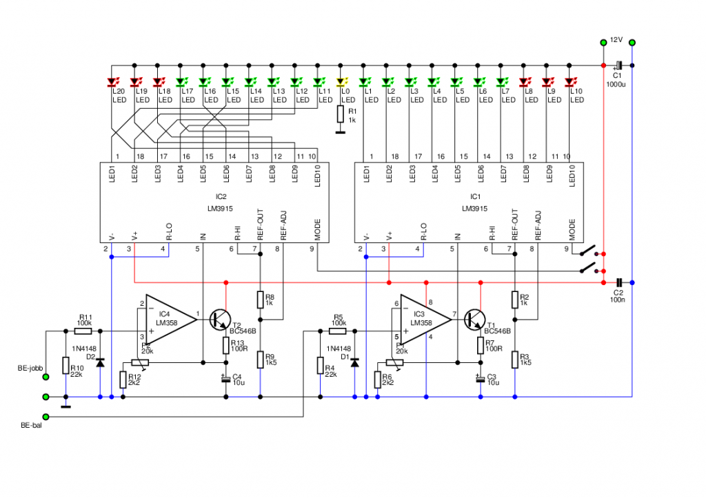

Szisztok új vagyok ilyen téren
van egy lm3915 ös ic-m és stereoba szeretném kötni és a 20 -20 ledet szeretnék rá kötni vagy is nem egyet kötök egy lábra ha nem 2 sorosan .
Van valami ötletetek hogy csináljam melyik kapcs rajzal vagy hogy bírni fogja e az ic ???
ja és teloról laptoprol fog be menni a jel(jack)
nagyon várom az ötleteket
(#) proli007 válasza kriszrap hozzászólására (») Nov 10, 2014 /
Hello! Ezt építsd meg, és akkor működni fog. Az IC a két soros Led-nek még örülni is fog.
(#) kriszrap hozzászólása Nov 10, 2014 /
akkor el fog bírni 40 ledet köszönöm az infót és a gyors választ
El, de a Led-ek árama kb. 13mA körül lesz. (De ne kapkodjál, nyugodtan használd a Shift gombot és az írásjeleket!)

okés. Lenne egy kérdésem hogy a kapcsrajz meg van neked valamilyen program formátumba ?? én eaglet használok
A hozzászólás módosítva: Nov 10, 2014
(#) proli007 válasza kriszrap hozzászólására (») Nov 10, 2014 / 1
Viccelsz? Ezt a sasban megrajzolni (ha van gyakorlatod vele) negyedóránál nem tart tovább. Én egyébként CIRCAD programot használok, amit általában más nem. De Alkotóval van egy egyességünk, hogy munka file-t nem adunk ki. Legyen másnak is egy kis dolga, ha változtatni szeretne valamin. Végül is a fórumnak (részemről) ez a célja..

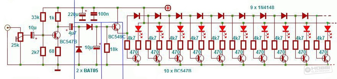

(#) attirush hozzászólása Nov 30, 2014 /
Szeretném megépíteni ezt,de nem tudom az összes alkatrész kisilabizálni . Tudna valaki alkatrész listát adni? Még annyi lenne a kérdésem,hogy ha csak kékre szeretném kell e az ellenállást változtatni?Előre is köszönöm!!
A hozzászólás módosítva: Nov 30, 2014
(#) eyess válasza attirush hozzászólására (») Nov 30, 2014 /
Pedig minden alkatrész jól láthatóan fel van tüntetve .A ha csak kékre szeretnéd az mit takar ?
(#) attirush válasza eyess hozzászólására (») Nov 30, 2014 /
Csak kék ledeket. Nem tudom minden alkatrész nevét!
A használni kívánt led színe nem határozó , és befolyásoló tényezője a kapcsolásnak.
Melyik nevét nem tudod ?
Pl. a ledeknél lévőket ami a ellenállás és a ledek között van,milyen típusú konik,2k7.
(#) proli007 válasza attirush hozzászólására (») Nov 30, 2014 /
Hello! Nem egy csepp lustaságról van itt szó? De előbb egy nyák rajzot kellett volna kinézni vagy készíteni. Mert potiknak egy trimmert választottam hozzá, annak illeszkedni kellene a nyákhoz.
Led miatt nem kell változtatni, de azt nem vettem a listába.
Mondjuk tranzisztor jó , így ?
Vagy 1N 4148 as dióda ez esetleg ?

(#) attirush válasza proli007 hozzászólására (») Nov 30, 2014 /
Igazán KÖSZÖNÖM!! Nem lustaság,mert a nagy részét én is így kerestem ,de hiába írtam be a keresőjébe nem tudtam kiválasztani mivel nem tudom mi a neve!!!
Köszönöm az eddigi segítséget! Lenne még 1 kérdésem,ágankét el bír 2 db ledet?
El, de a két Led sorba kötendő.
Köszönöm,nem is gondoltam másként,tudom a ledeket csak is sorba nem párhuzamba kell kötni!
(#) kriszrap hozzászólása Dec 1, 2014 /
Sziasztok Sikerült megépítenem a stereo kivezérlőm ez alapján : Link
Csak egy ic lábon nem nagyon bírja a 2 ledet ha minden igaz 20 miliamperes egy led.
Mivel tudnám ezt megoldani úgy hogy az ic ne erőlködjön?
(#) reloop válasza kriszrap hozzászólására (») Dec 1, 2014 /
Ugye sorba kötötted a két LED-et? A LED áramot te állítod be, lásd az adatlapot!
Ezt olvastad?
(#) kriszrap válasza reloop hozzászólására (») Dec 1, 2014 /
Igen sorosan és mind a kettő halványabb lett
1 led bemenet és 11 led bemenet hez egy 68R kell használnom?? Akkor egy lábon 2 led is simán működhet??
