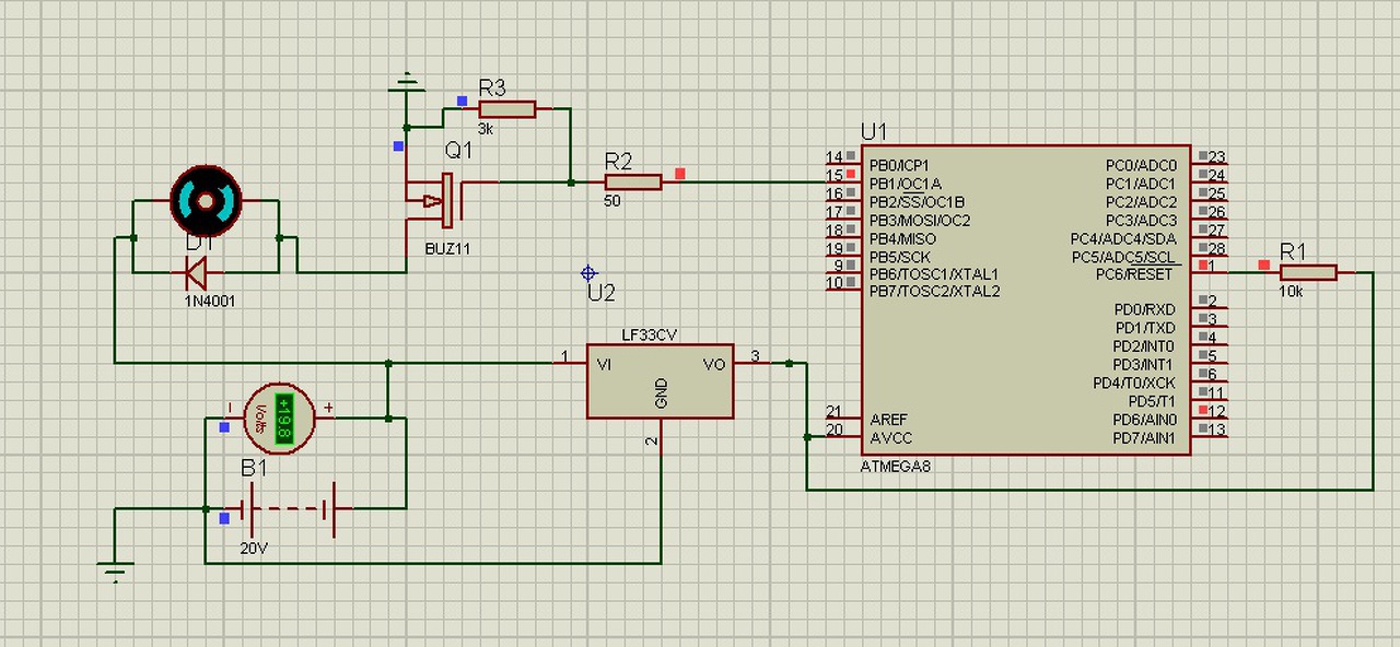

A PIC-es vezérlésed már önmagában képes PWM-re, ezért nem kell másik áramkörrel kombinálni azt.
(#) k3gy3tl3n válasza kadarist hozzászólására (») Jan 30, 2015 /
Igen a pwm adott, már csak egy hatékony pwm vezérelt feszültség szabályzó kapcsolás kéne hozzá Szóval hogyan csináljak 20V-ból 9-et fetekkel és pwm-el?

(#) k3gy3tl3n válasza Bakman hozzászólására (») Jan 30, 2015 /
Igen annyi volt, 10%. A uc 3.3v.ról megy és 0.33V-ot mértem a pwm lábon. Majdnem 100% kitöltési tényezőnél pedig kb 3.2V-ot szóval a pwm jellel nincs gond. Szimulációban is betudom tölteni az elf filet és ott szkóppal látható hogy megfelelő a jel. Szerintem egyszerűen az a kapcsolás azért nem jó nekem mert hiába kapcsolgatom a fet-et akármilyen gyorsan akkor is 20V-ot fogok mérni a kimenetén. Kicsit kísérletezgettem öcsipanelen és a következőt tapasztaltam: 8 bites pwm-et használok szóval 0-255 között változtatgattam a kitöltési tényezőt. ha 1-re állítottam akkor kb 5V-ot mértem a fet-en, ha 2-re akkor kb 10V-ot, ha 5 és 255 közé akkor pedig 20V-ot (tépfeszültséget).Én arra számítottam hogy 50% kitöltési tényező esetén 10V-ot kéne kapjak, vagy ez ostobaság?

(#) ferci válasza k3gy3tl3n hozzászólására (») Jan 31, 2015 /
Elég furcsán állítasz párhuzamba pár dolgot..
Ha 8 bites felbontást alkalmazol, akkor 50 %-ot 127-tel tudsz beállítani, az lenne 10 volt a motoron.
„szóval 0-255 között változtatgattam a kitöltési tényezőt. ha 1-re állítottam akkor kb 5V-ot mértem a fet-en, ha 2-re akkor kb 10V-ot, ha 5 és 255 közé akkor pedig 20V-ot”
A feten felesleges méricskélned abban a beállításban, mert alig tud kinyitni 3 volt körüli gate-tel, meg különben is a motoron kell mérni.
A pwm jeleddel viszont így semmire se mész - azzal egy kis npn tranyót nyitogass, az egy pnp-t a +20 voltról és az nyissa a fetet. Így "fázisban" vagy, tehát "1" uc szintre nyitni fog a fet is.
Ezt a gate-re menő impulzust esetleg megfogathatod 15-16 volton egy ellenállás-zener komplexummal, + egy 10 kohm a GND-re.
A fel-lefutással ne foglalkozz, mert a javasolt 200 Hz körül nincs jelentősége.
Behatárolod a pwm-et pl. 30-115 közé (hol kezd indulni a motor és a max fesz ), aztán ennyi.
A motoron max. átfolyó áramhoz közeli diódát válassz párhuzamosan.

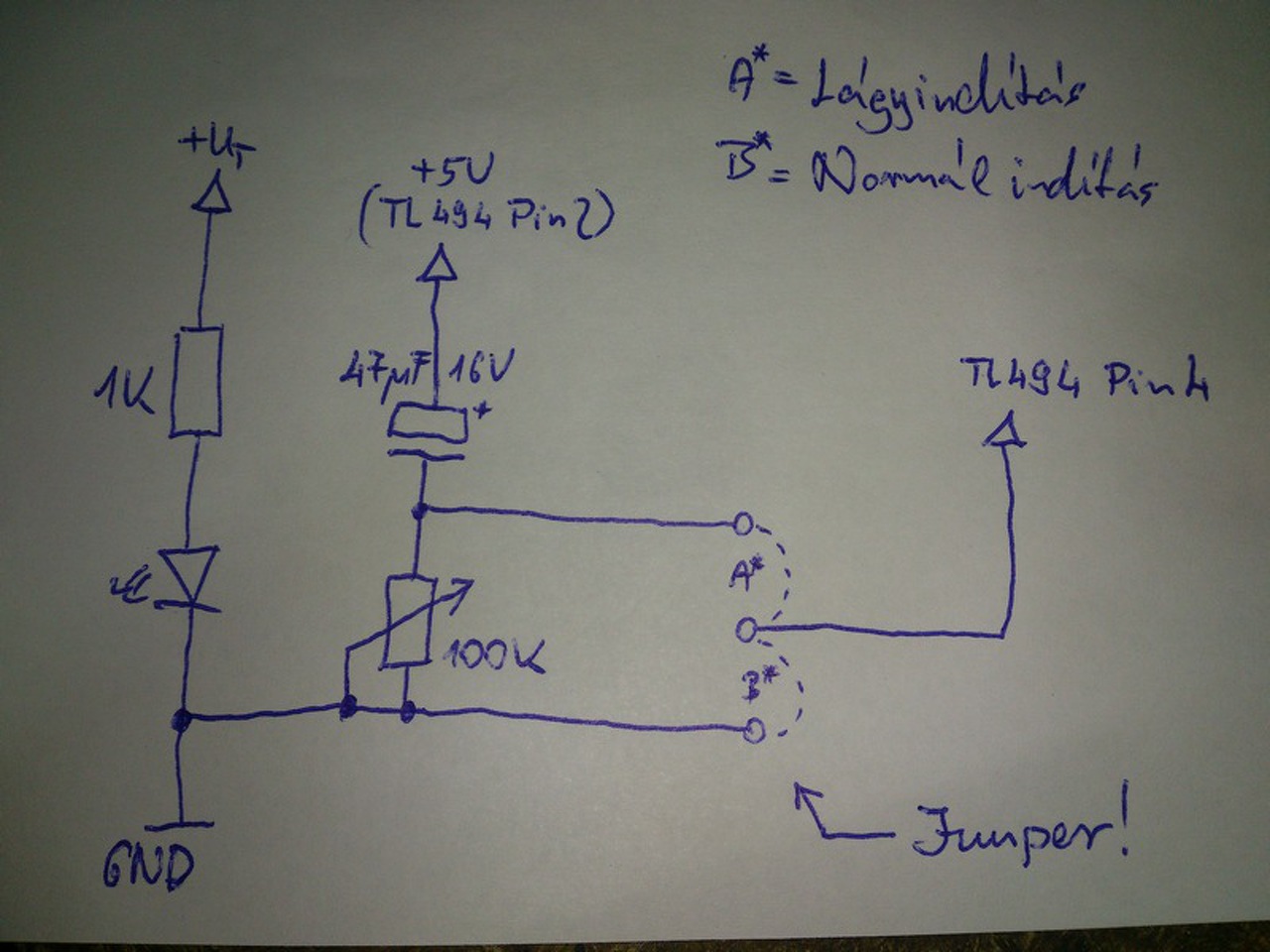

(#) csipaDJ válasza zosza18 hozzászólására (») Jan 31, 2015 / 1
Üdv. Nagyon jól sikerült és egyszerű a kapcsolás! Esetleg megkérhetlek arra hogy ami a NYÁK-on szerepel annak az áramkörnek a kapcsolását megosztanád? Mert korábbi hozzászólásban megtaláltam a kapcsolást csak mivel eltér a NYÁK-tól kicsit összezavart. :/ Meg van hozzá minden alkatrész csak a NYÁK-on van megoldva nekem az kellene! Nem akarok tolakodó lenni de ha megtudnád osztani egy kép formájában hálásan megköszönném.
(#) zosza18 válasza csipaDJ hozzászólására (») Feb 1, 2015 /
Minden úgy van, ahogy a rajzon szerepel, csak a lágyindítással egészítettem ki és egy LED-el, ami a tápfesz. jelenlétét jelzi. Csatolom Neked ezt a kis változást, remélem így már érthető.

(#) Peter65 válasza k3gy3tl3n hozzászólására (») Feb 1, 2015 / 1
A motorra a feszültséget aluláteresztő szűrőn keresztül kéne rákötni, mint a kapcsolóüzemű tápoknál szokás. Az induktivitást úgy válaszd meg, hogy az áramhullámosság a névleges 10-20%-a legyen, a kondenzátort pedig úgy, hogy a pwm vivőjénél egy nagyságrenddel jobban szűrjön az aluláteresztő. Így a motoron lévő zajszűrő kondi sem fog tönkre menni.
(#) k3gy3tl3n válasza ferci hozzászólására (») Feb 2, 2015 /
Sziasztok, végülis működik a kapcsolás, a motorról elhagytam a kodit (miután megégett nem tettem rá újat) egyébként 35V 33µF volt mielőtt megsült. Hamarosan felteszem a kész kapcsolást, kíváncsi leszek mit szóltok hozzá. A kitöltési tényezővel kapcsolatban nem értettem miért mondod hogy furcsán állítottam párhuzamba dolgokat hiszen te is azt írod, hogy 127-es értéknél van 50% on a PWM kitöltése tehát itt kéne táp/2 voltot mérnem és viszinont akkor mértem ennyit ha 2-re állítottam. Most, hogy a motor is rávan kötve helyreállt a rend és valóban 127-es értéknél mérek kb 10 V-ot.

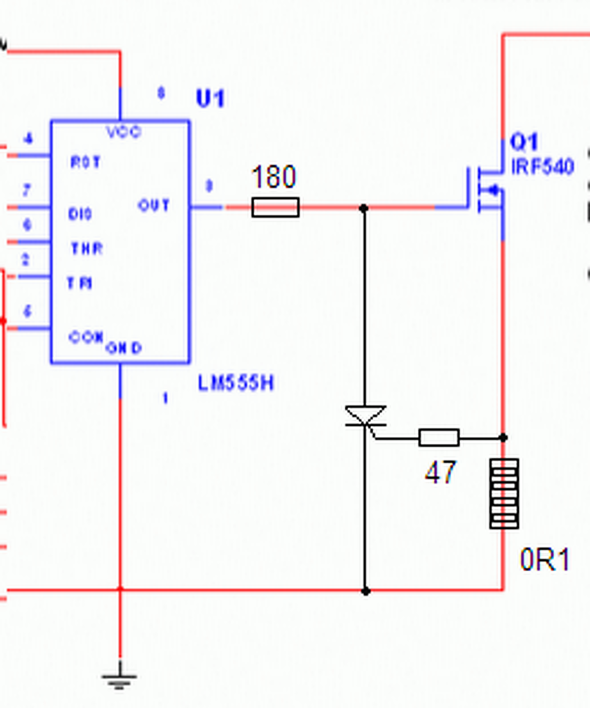

Itt egy kapcsolás, légyszíves tekintsetek el a műszaki paramétereitől nem ez lesz a lényeg, hogy tudnám megoldani ennek az áramkörnek a rövid zár védelmét, ha mondjuk rövidre zárnám a kimenetét és azt szeretném hogy 10A nél kikapcsolja a kimenetet, azon gondolkoztam hogy sorba lehetne iktatni egy 10W 0,1R-os ellenállás ami kapcsolna egy fet-et ami a meghajtó fet G-jét földre húzná, és mondjuk egy timmerel tudnám állítani a rövid zárási áramot.
Ebben tudnátok segíteni?

(#) ferci válasza Melphi hozzászólására (») Feb 2, 2015 /
10A *0R1= az 1 volt... ide ne keress fetet, főleg, ha még potit is be akarsz tenni... max egy érzékeny pici tirisztort, ami tényleg rögtön kinyít teljesen, ill kapcsol.
Kisebb határra már műveleti erősítő, komparátor, stb. kéne.. azt meg találsz bőven vmelyik topikban a képek között.
Talán így:

Ebbe kellene valamit beszerelni hogy tudjak egy rövid zárási áramot állítani, valami egyszerűt.
Az 1N4007 elfog füstölni 10 amper közeli motornál.. + a frekit is nézni kell.
(#) Melphi válasza ferci hozzászólására (») Feb 2, 2015 /
Igen tudom, de kértem hogy ne foglalkozzatok ezekkel a paramèterekkek, ez a kapcsolás csak egy alapanyag amire lehet építeni. Ha lehet probáljunk valamit összehozni.
Oké, de előre kell megmondani, nehogy elfelejtsd később és a fet is bánja, ha folyamatos rövid lesz neki..
Szóval, keress egy kis tirisztort, ami ilyen kis fesznél már begyújt és próbáld meg..
Vagy minden impulzus elején begyújt és nincs tovább vezérlőjel, ha >10 A például, vagy úgy is marad, ha elegendő áramot kap... azt is be lehet persze állítani.
A többi megoldás már nem ennyire egyszerű..
Tranyó egyedül azért nem jó, mert beállna vhová túlterheléskor egy közbenső vezetési állapotba.
A hozzászólás módosítva: Feb 2, 2015

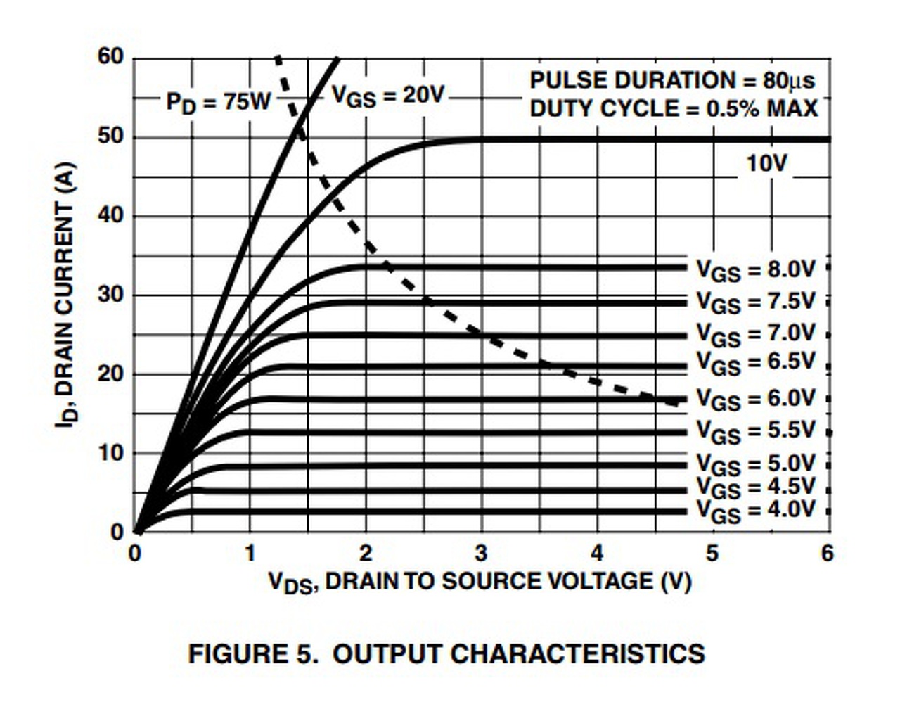

(#) k3gy3tl3n hozzászólása Feb 2, 2015 /
Sziasztok, így néz ki most a működőképes kapcsolás. A 0,33µF-es 35V-os kondi a motorral párhuzamosoan volt (kimúlt). Csatolom még a fet kimeneti karakterisztikáját, 3.3V-nál már szépen nyit. Mit szóltok hozzá?
(#) ferci válasza k3gy3tl3n hozzászólására (») Feb 2, 2015 /
Nem igazán látom, hogyan nyit szépen 3.3 voltnál.. ha bejelölnéd a digramban, mire gondolsz, jobb lenne.. nehogy tévedésben maradj.
Egyébként is csak rajz és nem biztos, hogy a gyakorlatban ez megfelelő lenne.
Ez a táblázat neked semmit se mond, nézd a feltételeket egyrészt, másrészt amit te 3.3 volt nyitónak gondolsz, az a drain-source fesz egy pontja..
3 volt körül az Ugs(thres) van, ami még közel sincs egy normál vezetési állapothoz.
Feltételezem, hogy a rajzodon BUZ 11 van és nem vmi egész más fet.
