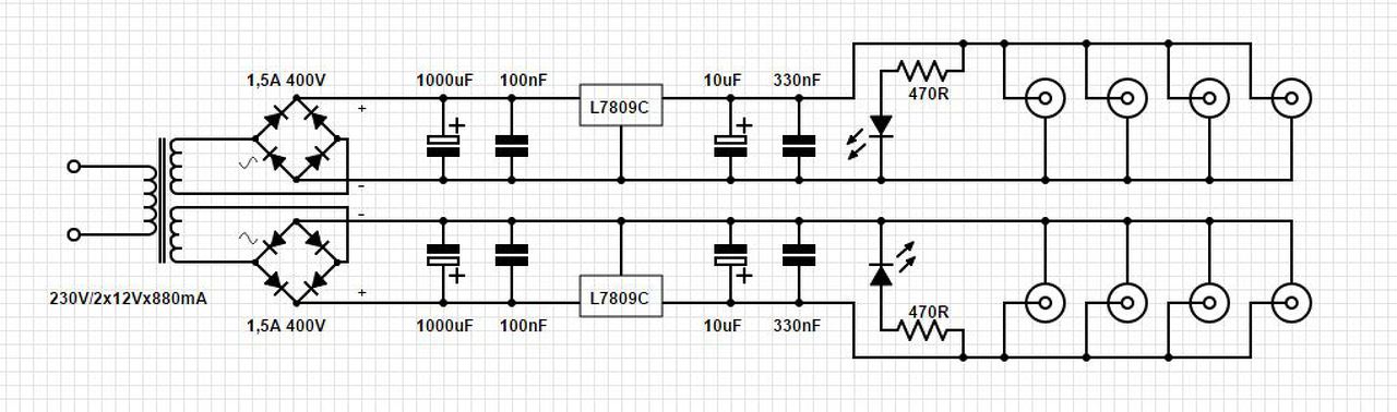

(#) tykhaytschaar hozzászólása Feb 7, 2015 /
Üdv, urak!
8 db gitáreffekt táplálására EZ A KAPCSOLÁS milyennek tűnik? Gitáreffektenként 100mA max áramfelvétellel számoltam.
Köszönöm előre is a válaszokat!
(#) reloop válasza tykhaytschaar hozzászólására (») Feb 7, 2015 /
Üdv! A link nem túl barátságos, csatolj róla egy képernyőmentést.
(#) tykhaytschaar válasza reloop hozzászólására (») Feb 7, 2015 /
Kösz a gyors választ, reloop!
Csatolva a kép.
