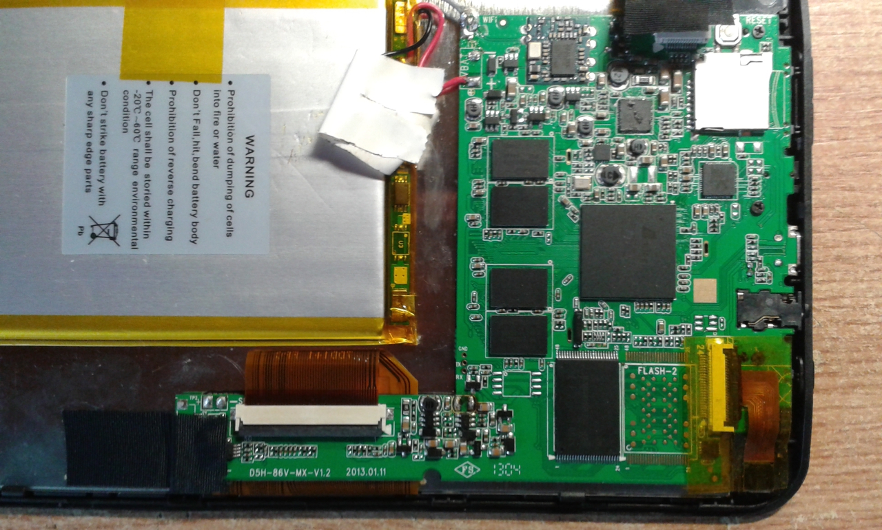

Sziasztok! Van egy DPS dual 7 -es tabletem ami töltéskor elfüstölt. Szó szerint elfüstölt! Működött rendesen, majd rádugtam a töltőre, a kijelző kivilágosodott, majd füst jött ki a gépből. Szétszedtem megnéztem mi a gondja. Kiderült hogy egy induktivitás füstölt el. Nem kapcsolt be a gép. Kivettem az induktivitást amin csak egy "R" felirat volt nem tudtam beazonosítani (30 menet) . A készülék bekapcsol fehér képernyő, tölti az akksit. Számomra beazonosíthatatlan smd alkatrészek környékezik. Feltételezhetően az egyik háromlábú csoda az fet (2305). Hogy az "LE2Y" hatlábú ékszer mi lehet azt kellene kideríteni, illetve milyen szerepe lehet pontosan ennek az áramkörnek.
A gépben egy AXP202-es tápegység-töltő processzor ketyeg, és úgy vetten észre, hogy ezt az alkatrészt már gyárilag cserélték. Ja igen, újratekerve a tekercset (nagyító alatt) feltöltött akksival szépen működik, de merüléskor rádugva megint füst és a többi. Csatolok pár képet. A hozzászólás módosítva: Feb 21, 2015
Az a tekercs egy kapcsoló üzemű dc dc konverter része van utána egy dióda és egy kondi szép nagy mérd ki a diódát meg cseréld le egy ss14-re .

A tekercset újratekertem, a diódát kivettem és kimértem (ok). Visszaforrasztottam mindent a helyére, és most úgy tűnik működik. Az "LE2Y" jelű alkatrészt nem sikerült még mindig azonosítanom pontosan, csak hasonlókat találtam. 1MHz körül üzemel félig tele akkuval 28%-os kitöltéssel megy, kb 11 voltot állít elő feszültségosztós feedback-el. A "2305" egy kapcsoló FET ami tápot ad a konverternek.
Kérdés: LE2Y adatlap Amit tudok róla: 1-Tekercs kivezetés, 2-GND, 3-FB, 4-on-off, 5-6 vcc. A hozzászólás módosítva: Feb 23, 2015
