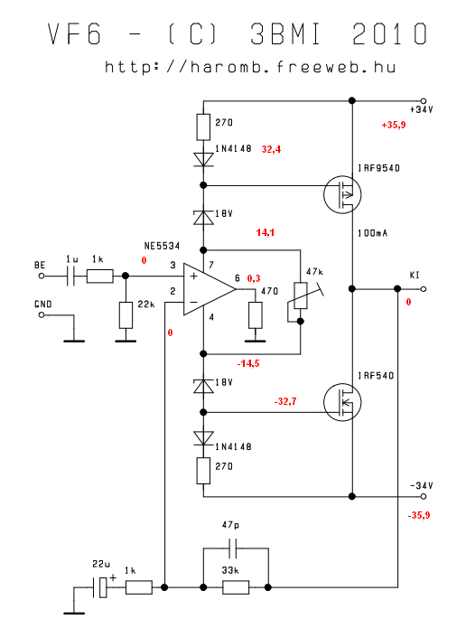

A 2,5A-es gyors biztosítékok urai a helyzetnek, ezek az IRF tranyók pedig nem ijednek meg pár ampertől, pillants rá az adatlapjukra.
Először az ejtett gondolkodóba, hogyha valaki ennyi alkatrészt felrajzol, miért spórolja ki a koppanásgátlóból a DC védelmet.
Hiányolom az R30, 31 wattszámának megadását, amatőr építőt meglepetés éri ha félwattosakat ültet be.
A nagyjelű erősítő végén nincs korlátozva a jelváltozás sebessége, ez a gerjedés melegágya. A szimulátor nem jelzi, a gyakorlatban viszont kibukik.
Amúgy nem kell feltalálni a csőbe a lyukat Gyári készülékek Service Manualjában működőképes rajzokat találhatsz.

(#) reloop válasza dani9228 hozzászólására (») Jún 26, 2015 /
Az R3 és a C3 a várakozásommal szemben meglepően jól elvégzi a sávszűkítést, ezt most látom a szimulációt lefuttatva. Mindig aggállyal tölt el amikor ilyen hatalmas a nyilthurkú-erősítés. Az vele a probléma, hogy amíg töltődik a végtranzisztor gate-je, nem érkezik időre a visszacsatolás és a meghajtó fokozat rohan előre. A jelenséget a gyakorlatban a négyszögjel túllövésén illetve annak lecsengésén lehet tettenérni.
Tina szimulációban 200kHz szinusz tranziens analízisét szoktam megnézni. Ha az ábra kisebb amplitúdót mutat mint 1kHz-en és a rajzolat felismerhetően követi a hullámformát, akkor elfogadható erősítőre lehet számítani.
A gyári készülékek rajzait a kidolgozottságuk miatt ajánlom. Tanulságosabb az egyes elemeinek a funkcióját felderíteni, mint egy DIY rajz felett azon meditálni mit spórolhattak ki belőle.
Rendben van, bár nagyon cirkalmas úton ér célba a pár voltos amplitúdójú gate vezérlő feszültség. Pláne ha egy VF6-ossal vetjük össze.

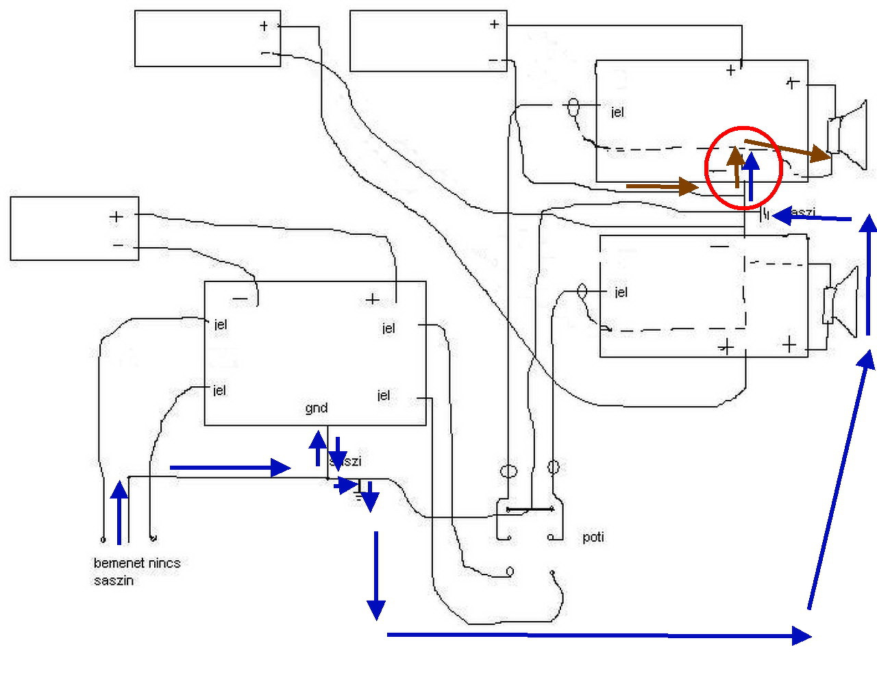

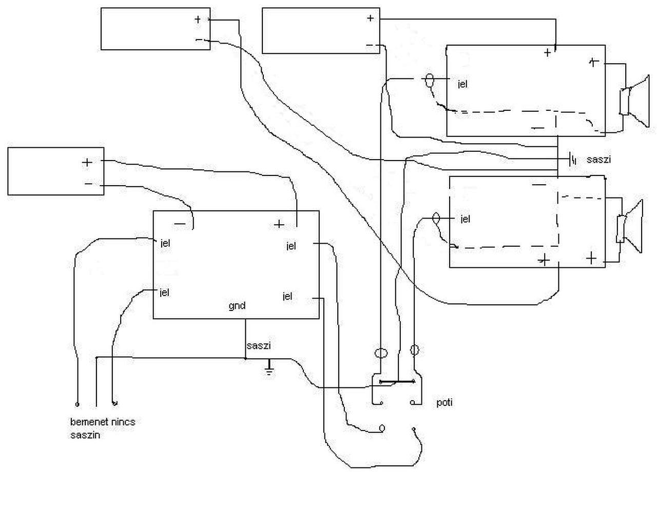

(#) Dióda hozzászólása Jún 28, 2015 /
Sziasztok pákászok!
Előre közlöm nem vagyok penge egérrel rajzolásban így nézzétek el nekem a rajzot remélem a lényeg látszik.
Nos a történet az hogy elkészítettem egy kis tda2030-as végfokot egy egytranyós hangszínnel úgymond nosztalgiázni vele (be ne rozsdásodjak).
Sajnos a boltban olyan csillám lemezt tudtam venni ami nem csak elektromos de ebben az esetben eléggé hőszigetelő is .Az ic hűtőfüle forróm a borda meg még langyosnak is csúnya (paszta minden megvolt).
Reloop-al beszéltük hogy talán nem ide erősítőhöz való, ergo vékonyabb kellene (ami nincs).
Namost így kénytelen voltam kidobni belőle míg meg nem fől az ic.
Így beugrott egy teljesen más huzalozási téma a testelődött hűtőborda miatt.
A rajzon lévő két végfok összekötése és testelődése a hűtőborda lenne.
Ez a jelenlegi felállás persze picit egyszerűsítve mert van egy isostat kapcsoló ami kapcsolja a jeleket hogy menjen a hangszínre így ahogy van vagy hangszín nélkül menjen a jel vagy egy érzéketlenebb leosztott jelet kapjon.
Szerintetek megfelelő így ahogy van?

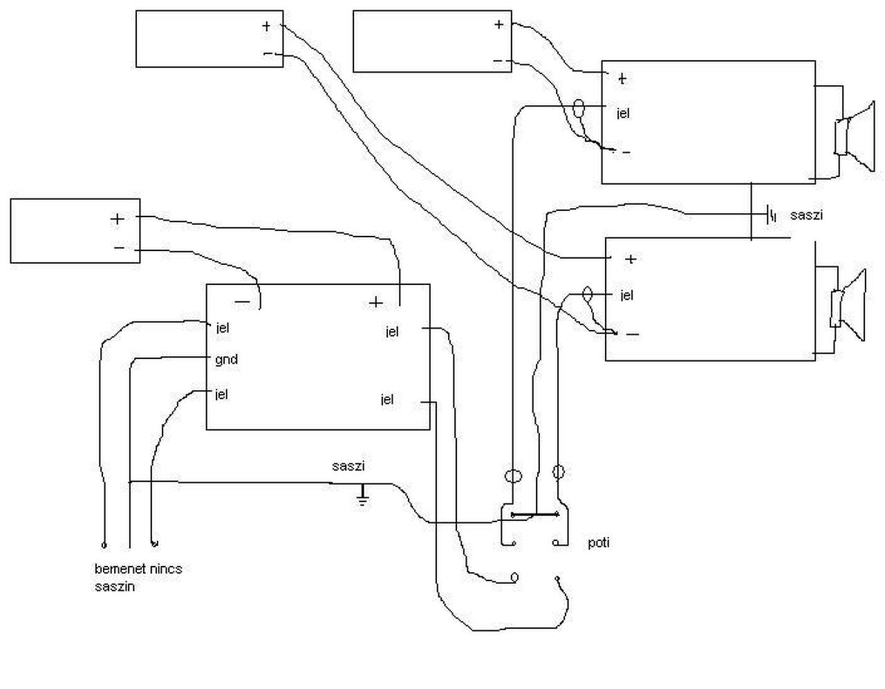

(#) Dióda válasza Dióda hozzászólására (») Jún 28, 2015 /
Átrajzoltam mert picit félreérthetőnek tűnt.

(#) steelbird válasza Dióda hozzászólására (») Jún 28, 2015 /
Persze, mert a fokozatokat sorba kell fűzni.
Nálad a jel útja közös egy ponton a tápárammal, amiben benne van még a kimenő áram is a hangszóró felé. Pirossal jelöltem a jel szempontjából problémás részt.

(#) Dióda válasza steelbird hozzászólására (») Jún 28, 2015 /
Mivan ha azt a részt felemelem a sasziról?
(#) Dióda válasza Massawa hozzászólására (») Jún 28, 2015 /
Valószínű hogy az akkumulátornak nincs tápzaja amit egy földhurok be tudna vinni az erősítőbe.
