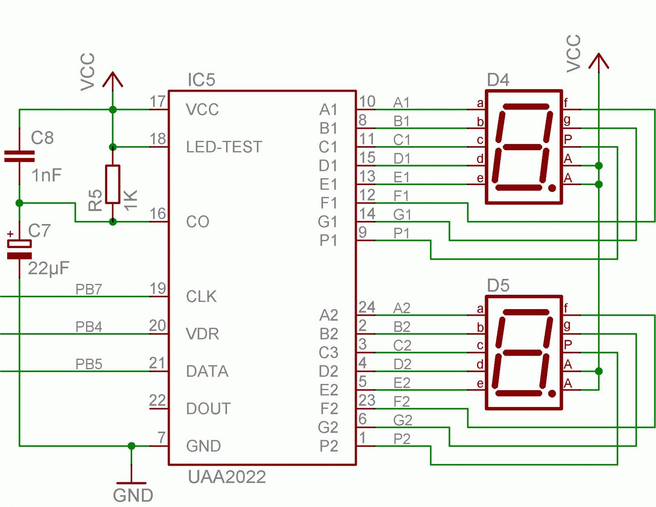

Esetleg így.

(#) proli007 válasza davix95 hozzászólására (») Jún 14, 2015 /
Hello! Ez egy soros adatátvitellel vezérelhető Led meghajtó. Amit leginkább egy mikrokontrollerrel lehet vezérelni. A számláláshoz maximum annyi köze van, hogy annak eredményét meg lehet vele jeleníteni egy hétszegmenses kijelzőn, vagy Led-soron.
De számolni nem Ő fog. Kivéve, ha a Led-sort lépteted az órajelével, vagy is a Shift regiszter lépked az órajelre..

Van mikrovezerlőm csak érdekelne ,hogy melyik kivezetesre mit kössek ,hogy történjen valami .
(#) proli007 válasza davix95 hozzászólására (») Jún 15, 2015 /
Ez nem így működik.
Megnézed az adatlapot, hogy kell vezérelni, és ez alapján kell a mikróvezérlőnek megírni a programját.. (plusz a számlálást vagy mit..)

(#) davix95 válasza proli007 hozzászólására (») Jún 15, 2015 /
Hát a programozassal nincs nagy gond csk azt volna jó tudni hogy a clk,vdr, és a data kivezetések közül melyike mit kössek ,hogy történjen bármi találtam egy rajzot aminél vezérlés nélkül az összes szegmens világít.
A hozzászólás módosítva: Jún 15, 2015
(#) pucuka válasza davix95 hozzászólására (») Jún 15, 2015 /
Az UAA2022 csak egy 16 szegmenses LED meghajtó amit mikrovezérlővel tudsz meghajtani, soros, szinkron vonalon. Programmozz fel egy mikrovezérlőt, ami az egyik lábán ki tud adni egy 16 bites soros adatot, ezt kösd a DATA IN -re, a CLK ra pedig az adat órajelét.
Érdemes az adatlapját tanulmányozni.
A VDR az a kiválasztó, a CLK az óra (ütem), a DATA IN, OUT a soros adat be-, kimenet.
A 18. láb testre húzásával a kimenetekre kötött összes LED világít. (LED TEST)

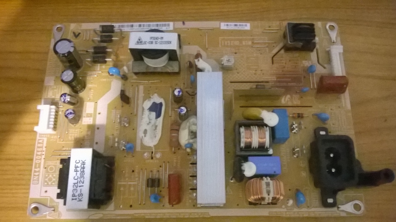

(#) djseed1 hozzászólása Júl 7, 2015 /
Üdv mindenkinek.
Egy Samsung led-tv került hozzám javításra, ami előttem egy másik szerelőnél volt. A táp primer részével van gond, de nem tudok előre haladni, mivel az előző szerelő elfelejtett visszarakni bele néhány alkatrészt.
A táppanel száma: BN44-00468A
Az ő kapcsolási rajzát keresem. Neten csak hasonlókat találtam, de a pontosan ez a tipus nincs meg.
Ha valaki tud segíteni, nagyon megköszönném.
