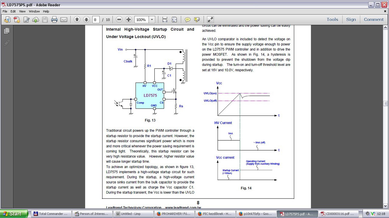

Épp egy ugyanilyen hibát produkáló monitor tápjával szotyizok, majd írok, ha lesz hasznos infóm.
Nálam például az a gond, hogy induláskor a nagyfeszültségről kapja a tápot az IC soros ellenállások keresztül. Eközben nő az IC saját tápfeszültsége (VCC) és, ha eléri a megfelelő feszültséget ami itt kb 15.8V akkor átálna a VCC-ről való üzemre, de ekkor leáll az IC és a VCC visszacsökken, majd amikor 10V alá csökken megint a nagyfeszről táplálkozik, de akkor megint nő a VCC és beindul az ördögi kör. Ebből következik, hogy az IC hibás és a VCC-ről nem képes üzemelni ezért kattog, vagyis ál le majd újraindul.
Mellékelve az előttem lévő táp IC-jének doksijából egy részlet, ami ezt szemlélteti. LD7575PS-ről van szó. A hozzászólás módosítva: Nov 24, 2015

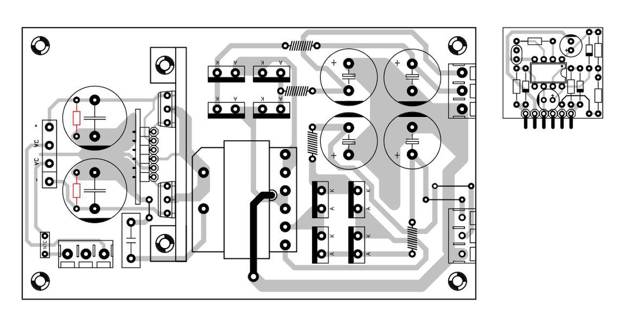

Jah és még egy hiba, véletlenül az egyik váltakozó áramú vezetősávot a pozitívba kötötted.
Köszönöm észrevételedet! Azóta már fedeztem fel én is több huzalozási hibát!
Most dolgozok az egy trafós változatán épp! ![]() Ha kész lesz, majd hibakeresésre felrakom az t is!
Így kell bekötni.
A kék vonalnál az a rész nem muszáj oda, az csak zárlatvédelemhez kell. Az nekem nincs bekötve. Fehér az áthidalás, ha nincs zárlatvédelem. Diódák amik vannak rajta, azok gyors diódák 2A vagy több. A 22µF-68µF-al lehet beállítani hány másodperc alatt induljon be, és minél nagyobb annál később áll le a táp kikapcsoláskor (ez egyben jó dolog, hogy legalább kisüti a kondit). A hozzászólás módosítva: Nov 24, 2015
1 trafóval 2x2 szekunder fesz. Így egyenlőre. Javaslatokat, észrevételeket szívesen fogadom!
Miért teszel a vonalvezetésbe felesleges kacskaringókat, hosszabb kanyarodásokat?
Például: a középen fent levő ellenállásnak látszó tárgynak hagyj nagyobb lábhosszt és így rövidebben tudod vezetni a forrpontok között átmenő sávot... Nem kell egy hosszú lábú alkatrészt a lábtőnél beforrasztani, ha fektetve van.... Használd ki, hogy messzebb tehetők a lábak! Így a keresztező huzalozás rövidebbre fogható.
Hogy kinézzen valahogy, ne randa legyen én is így csinálom, csak vastagabban fogom ilyenkor. Itt inkább a feleslegesen túl közeli vezetősávok a problémásak, pláne a behúzott sáv az AC-k közé, de lehet, hogy az szikraköz akar lenni.
A 230VAC bemenő csatlakozóját fordítsd meg, és akkor nem kell az NTC-vel átugranod a másik sávot.
Úgy hirtelen egy kis optimizálandó.
A kinézet randa-e vagy sem, azt az elektronokat a legkevésbé sem érdekli. Az áram tudja a fizikát. A felesleges kacskaringó mind parazita induktivitás és ellenállás!
Kapcsolóüzemű táp akar lenni, avagy sem? Akkor minél rövidebben vonalazni. A cirádásító hajlamot ne itt tessék kiélni, ez nem egy karácsonyi képeslap
A ember már csak ilyen.
Amúgy amitől majd kiszakad a szemem, az a szekunderen a föld vezetékelése, nem ártana, ha a kondenzátorokon keresztül menne, nem a vezetősáv végére odabiggyesztve a csatlakozók után. Igazából több sebből vérzik az egész, a kanyarok a lista legvégén vannak.
Ja, az a másik, a földkivezetés a trafóból. Szegény kondik nem jutnak szóhoz a szűrésben.
A baloldali pufferpárt 180o-ot megfordítani és kiigazítani a hozzá csatlakozó vezetősávokat.
Én azt nem értem, hogyha ez egy félhíd elrendezés, akkor hogyan lehet az, hogy a félhíd kimenete, ami a trafó primerjére megy, mindkét tranyónak a középső lábáról kap megtáplálást? Meg valahogy a bázisokra menő dolgok sem jók. Esetleg komplementer tranyók lesznek benne?
De az alsó csatlakozó bekötésének megfordítása a felesleges átkötéseket is megszünteti.
Köszönöm szépen a javítást, alkalmazni fogom!
Kövidili: az NTC átugratása jelen esetben valóban fölösleges, már látom én is. Valóban, ha elfordítom a csatlakozót, vagy az NTC-ét fentebb tolom, simán megkerülhető.Köszönöm a Te észrevételedet is! Majd elfelejtettem: a kérdőjeles részt hálózati föld pontra gondoltam kötni, de nem rajzoltam meg a huzalozását a csatlakozóhoz. Ez járható út? Rá szabad kötni a primer 0 pontot a hálózati földre, vagy galvanikusan válasszam el? Pár ohm, y kondi? A hozzászólás módosítva: Nov 24, 2015
A primer oldalt eszedbe ne jusson így földelni! Nem tudod, miként dugod be a hálózatba és rövidzárat csinálsz! A primer oldal soha sem földelt!
Legfeljebb a táp fémdoboza és a szekunder, leválasztott oldal lehet földelt (lásd, számítógéptáp).

Illene bele valami HF filter, és egy üvegbizti. Hagy ne mondjam miért... PE-re szoktak tenni két sorba kötött Y1 (pl 2.2n) kondenzátor közepét, ami párhuzamosan a L és N között van. De ez is inkább csak kiegészítés a HF -hez. A hozzászólás módosítva: Nov 25, 2015
HF filter azért nincs a panelen, mert van külön gyári, fémházas kutyafej ajzatos szűrőm. A táp lehető legrövidebb hálózati kábellel lesz bekötve. Az Y kondikat pótolom.
BIG: mellőzöm akkor a primer földelését!

Jó, hogy szólsz, többen is átsiklottunk ezen a hibán! Ott vacakoltam a vezetősáv elrendezéssel, rakogattam, huzigáltam és a végén rossznhelyen kötött ki!
Ez tisztán figyelmetlenség miatt van! ![]() Ezért jók az ilyen fórumok, több szem többet lát! Persze az önellenörzést nem pótolhatja!
Hogy egy kis önkritikával éljek: a fetek bekötése mindkét táp esetén rossz!
De épp ezért töltöm fel a rajzot, mert bámúlhatnám órákon át a monitort, nem biztos, hogy feltünne. Itt meg észreveszem, többekkel, több hibát. Egy kérdés: az orosz kivitelben nincs kondi a trafón, közvetlenül nullpontra megy. Ez frekvencia függő, vagy mi és mit határoz meg a használata? A hozzászólás módosítva: Nov 25, 2015
