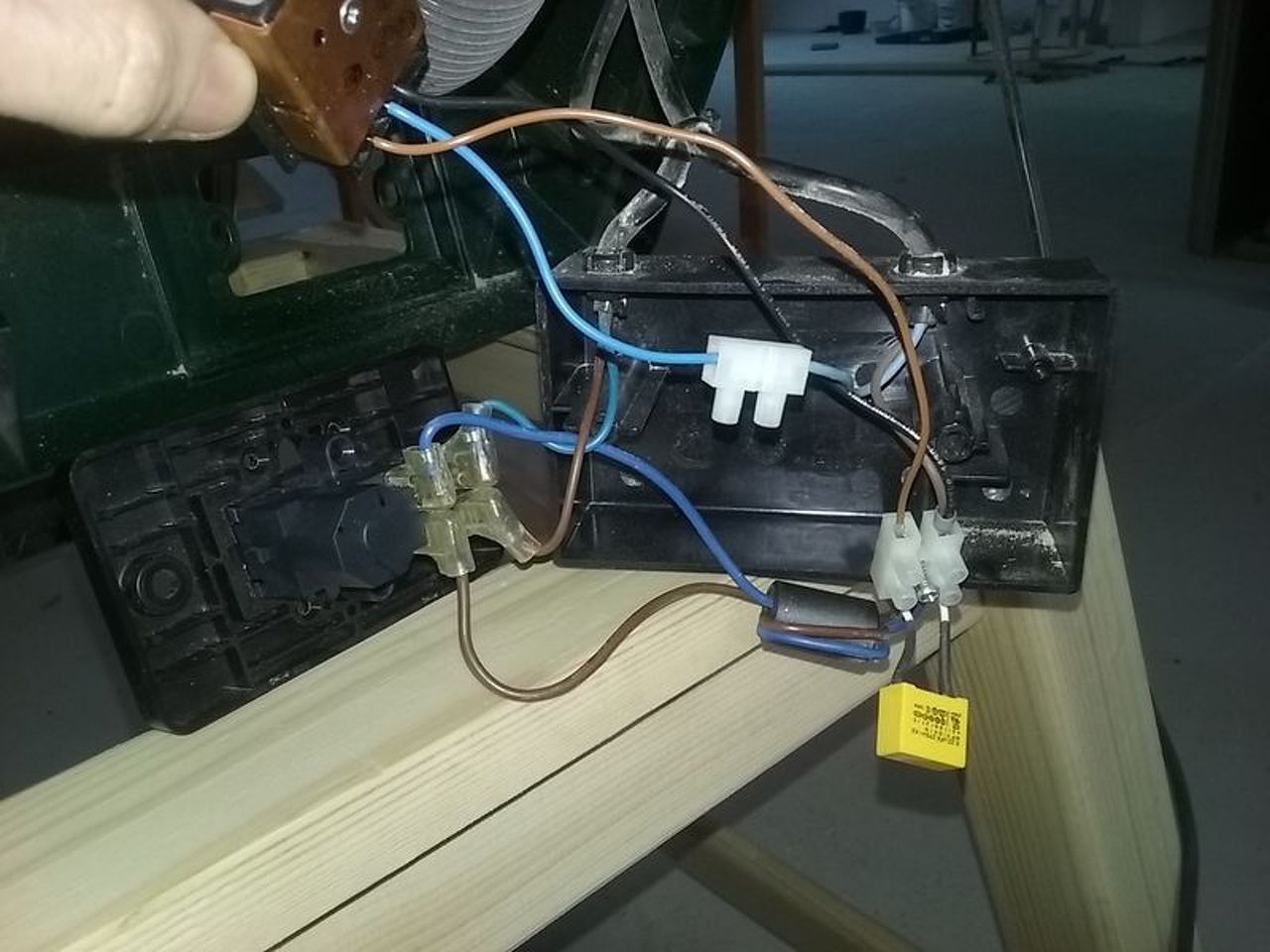

Szeretnék segítséget kérni egy lágyindító bekötése ügyében. A főszereplő egy Bosch PTS 10 asztali körfűrész. A gépnek ebben a verziójában gyárilag nincs lágyindító funkció illetve áramkör, azonban némi utánajárással kiderítettem, hogy létezik lágyindítós verzió. Ennek minden elektromos alkatrésze (kábelek, kapcsoló, motor) teljes mértékben, cikkszám szinten is megegyezik az én gépemben lévő alkatrészekkel. Ennek örömére vásároltam egy gyári lágyindítót, amit be is kötöttem a - szerintem - megfelelő módon, azonban így a gép nem kapcsol be, ez ég világon semmilyen életjelet nem ad. Az első móricka rajzon látható az eredeti, gyári bekötés, a másikon pedig az általam helyesnek vélt bekötés. Mit rontottam el?
Ha a lágyindító típusát leírod akkor az sokat segítene.
Üdv! Nem volt semmi jelölés a lágyindítón? Szerintem nem jó így a bekötés. A kék vezeték valószínű a nulla, a fekete a fázis és a barna megy a motorra. De nem biztos, jó lenne róla egy kép. Rossz bekötés esetén tönkre is mehet, ha szerencséd van, még nem ment tönkre.
Jogos az igény
Csatolok pár képet a modulról és a jelenlegi bekötésről.
Egy kis segítés: a felrakott NYÁK rajz egy BOSCH flex lágyindító visszarajzolás, amely sajnos nem lett még teljesen feltérképezve de kiindulásnak megfelel, remélem.
Sajnos ez nekem nem sokat mond. a számsorozatokra rákeresve nem találtam semmilyen információt.
A Bosch rendelési száma 1 609 203 X64 , így szerepel a katalógusban is. Sajnos ez alapján én csak "webshop"-okban találtam meg
Találtam egy régebbi kommentet itt :
Bővebben: Link Kipróbáltam mindhárom bekötést lámpával. Az első bekötéssel az 1. számú lámpa 2 mp alatt teljes fényerőre kapcsol, majd kialszik és ez ismétlődik folyamatosan.
