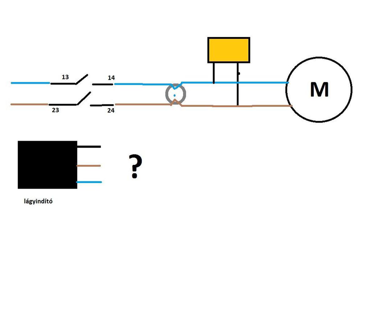

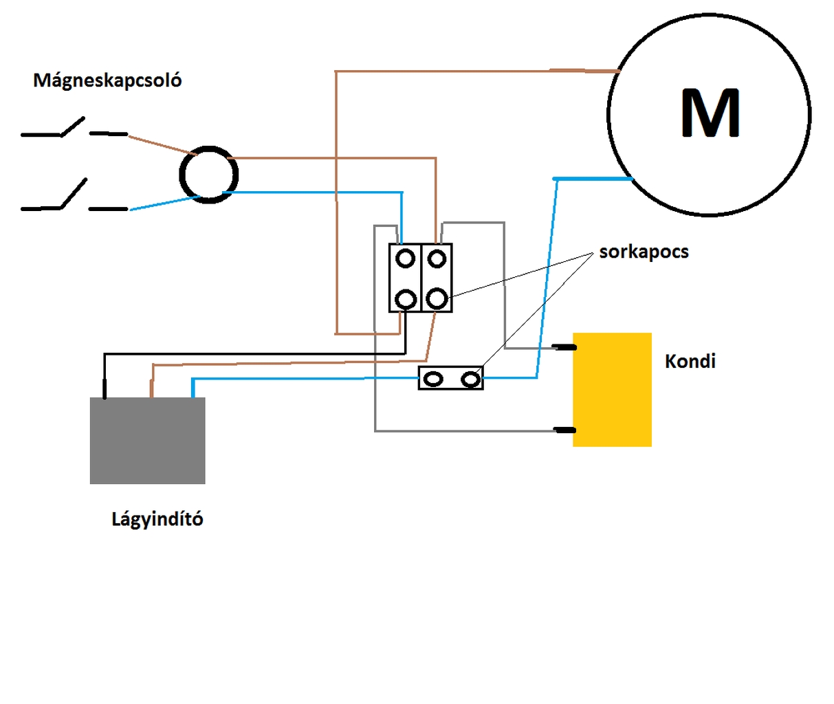

Szeretnék segítséget kérni egy lágyindító bekötése ügyében. A főszereplő egy Bosch PTS 10 asztali körfűrész. A gépnek ebben a verziójában gyárilag nincs lágyindító funkció illetve áramkör, azonban némi utánajárással kiderítettem, hogy létezik lágyindítós verzió. Ennek minden elektromos alkatrésze (kábelek, kapcsoló, motor) teljes mértékben, cikkszám szinten is megegyezik az én gépemben lévő alkatrészekkel. Ennek örömére vásároltam egy gyári lágyindítót, amit be is kötöttem a - szerintem - megfelelő módon, azonban így a gép nem kapcsol be, ez ég világon semmilyen életjelet nem ad.
Az első móricka rajzon látható az eredeti, gyári bekötés, a másikon pedig az általam helyesnek vélt bekötés.
Mit rontottam el?
(#) mineral válasza gaspen hozzászólására (») Okt 1, 2015 /
Ha a lágyindító típusát leírod akkor az sokat segítene.
(#) Tomi111 válasza gaspen hozzászólására (») Okt 1, 2015 /
Üdv! Nem volt semmi jelölés a lágyindítón? Szerintem nem jó így a bekötés. A kék vezeték valószínű a nulla, a fekete a fázis és a barna megy a motorra. De nem biztos, jó lenne róla egy kép. Rossz bekötés esetén tönkre is mehet, ha szerencséd van, még nem ment tönkre.

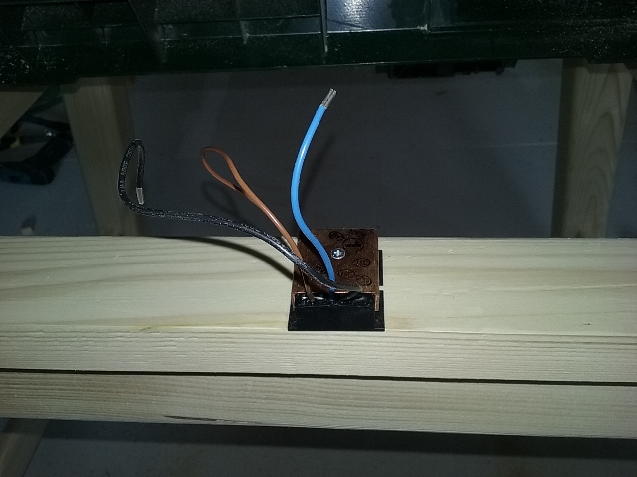

(#) gaspen hozzászólása Okt 1, 2015 /
Jogos az igény Csatolok pár képet a modulról és a jelenlegi bekötésről.

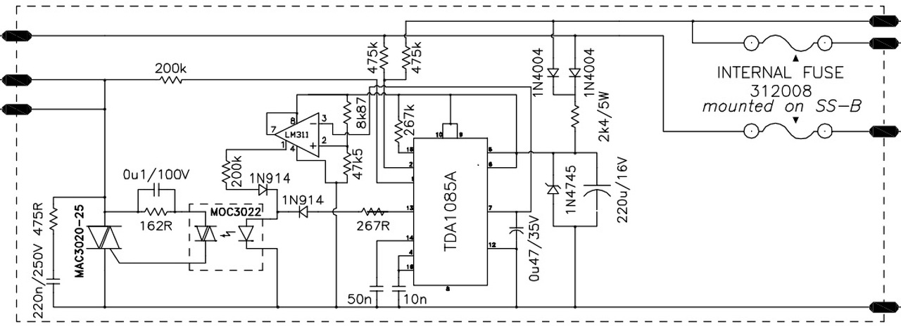

(#) csjoki hozzászólása Okt 1, 2015 / 1
Egy kis segítés: a felrakott NYÁK rajz egy BOSCH flex lágyindító visszarajzolás, amely sajnos nem lett még teljesen feltérképezve de kiindulásnak megfelel, remélem.

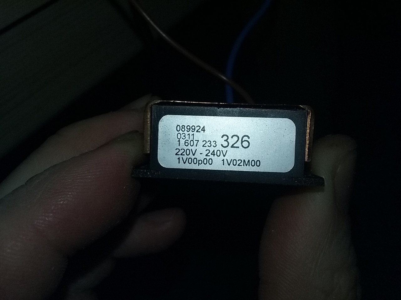

Sajnos ez nekem nem sokat mond. a számsorozatokra rákeresve nem találtam semmilyen információt.
(#) gaspen válasza mineral hozzászólására (») Okt 1, 2015 /
A Bosch rendelési száma 1 609 203 X64 , így szerepel a katalógusban is. Sajnos ez alapján én csak "webshop"-okban találtam meg
(#) gaspen hozzászólása Okt 4, 2015 /
Találtam egy régebbi kommentet itt :
Kipróbáltam mindhárom bekötést lámpával. Az első bekötéssel az 1. számú lámpa 2 mp alatt teljes fényerőre kapcsol, majd kialszik és ez ismétlődik folyamatosan.
