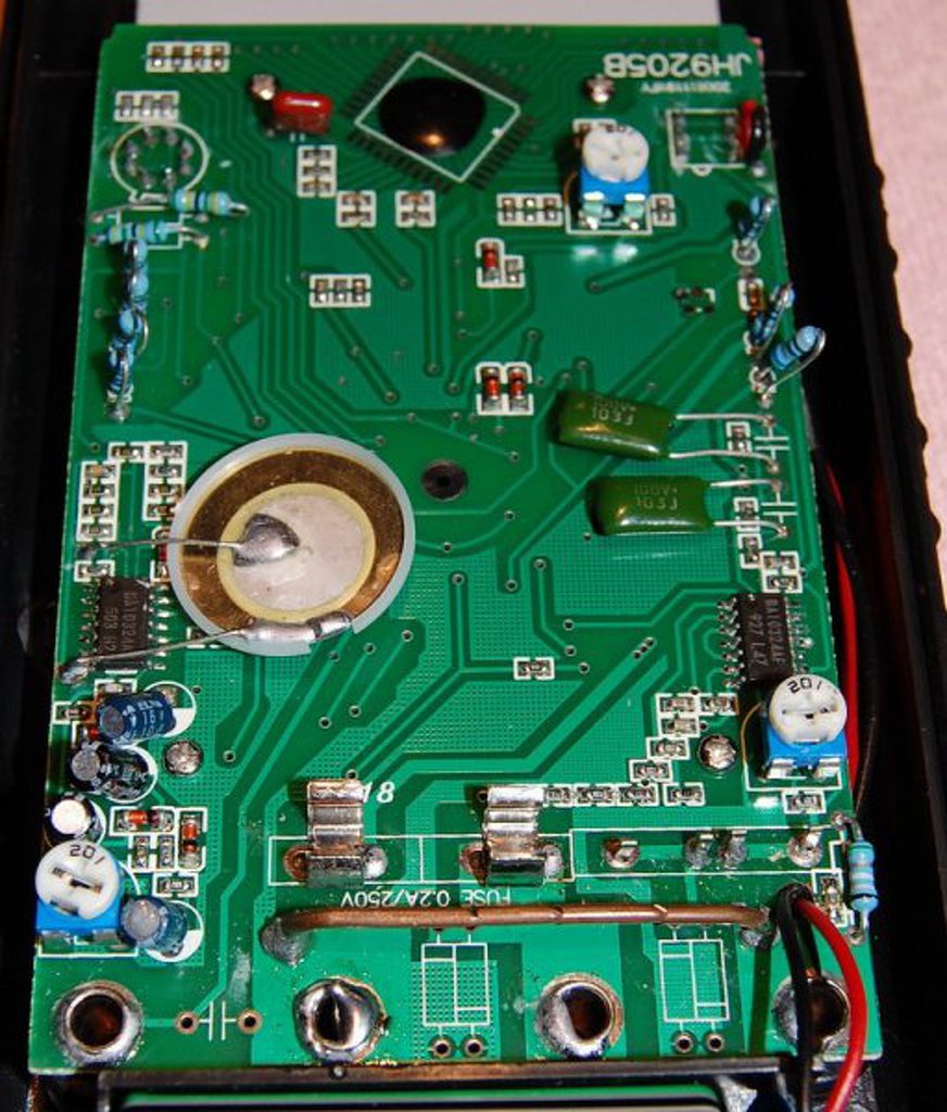

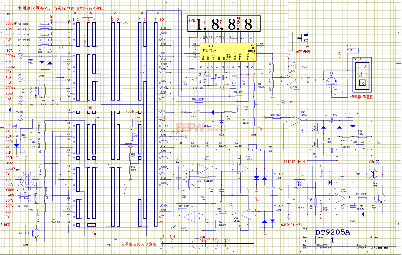

Vettem régebben csak kondenzátor ellenőrzésére (megy nem megy) egy DT9205 multimétert. Nem is mértem vele mást. De megtetszett és az volna a kérdésem, hogy próbált már valaki bekalibrálni ilyen műszert? Mert használnám feszültség mérésre és hát messze elmarad még egy DT830-tól is. Van róla rajz, de én nem ismerem a műszerek működését, így nem tudtam kisilabizálni, hogy melyik trimmer mit állít.
Tudna ebben valaki segíteni?
A potik és az alkatrészek elhelyezkedése kb. ilyen
Rajz
A hozzászólás módosítva: Jan 9, 2016
(#) nagym6 válasza teddysnow hozzászólására (») Jan 9, 2016 / 1
Szia.
Felül a kijelző alatti trimmerrel egyenfeszültség állásban pld. 2V vagy 20V kell beállítani.
A képen bal alsóval váltófeszültség állítható, pld. 2V vagy 20V állásban.
Képen jobb alsóval kapacitásmérést lehet állítani.
Tehát kell egy ismert pontos egyen, és váltó feszültség lehetőleg a méréstartomány felső végéhez minél közelebb, erre kell állítani. Kondenzátormérésnél egy pontos kondi kell ahhoz beállítani, szintén a méréstartomány felső vége felé legyen az érték.
Fontos. Legelső az egyenfeszültség beállítása, a kijelző alatti potival!
(#) teddysnow válasza nagym6 hozzászólására (») Jan 10, 2016 /
Tyűha! Köszi szépen, nagyságrendekkel jobb lett!
