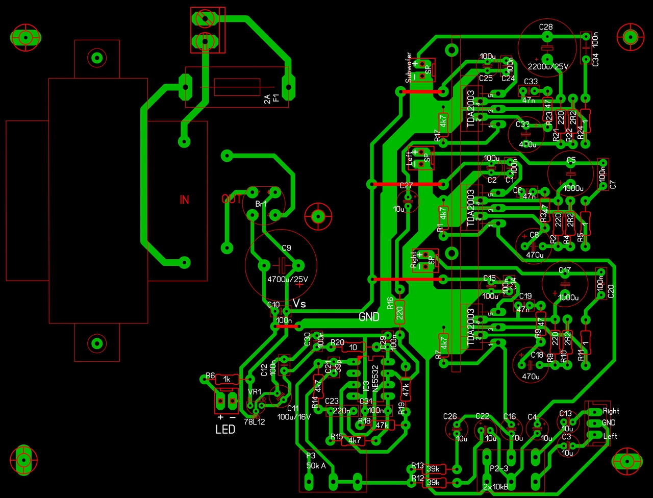

(#) Laslie hozzászólása Feb 24, 2016 /
Sajnos a az előző változatból nem tudtam kiküszöbölni a zúgást, ezért átalakítottam az egészet TDA2003-as IC-re. De sajnos ezzel is van egy kis gondom. Mégpedig, hogy nem jön ki semmi a kimenetén.
Mellékelem a kapcsolási rajzot, és a nyák tervet, hátha észrevesztek benne valami hibát.
A TDA-k 12,8V-ot kapnak. De a kimenetén (4-es láb) csak 0,19 V-ot mérek üres bemenetnél, pedig ha jól tudom, akkor ott fél tápnak kellene lennie. Elképzelhető, hogy hibás mind a 3 TDA?
(#) reloop válasza Laslie hozzászólására (») Feb 24, 2016 /
Szia! Az IC3 2-es láb nincs összekötve C21-gyel. A 12V-os sima stabilizátornak kevés 12,8V bemeneti feszültség.
A bal és szub csatornától vedd el az átkötés kiforrasztásával a tápot, és mérd meg a jobb csatornát hajtó IC 1, 2, 3, 4 , 5 lábfeszültségét a pufferkondi testhez képest!
Nagyon hiányolom a csillagpontos táp, de főleg a csillagpontos test kialakítását. Semmi gátja a négy aktív elem összegerjedésének.
(#) Laslie válasza reloop hozzászólására (») Feb 24, 2016 /
Köszönöm, az IC3 2-es láb valóban a levegőben lógott. Pedig többször is átnéztem a nyáktervet. A 12V-os stabilizátor valójában 10V-os, csak elfelejtettem átírni a nyákterven. (A kapcsolási rajzon 10V-os szerepel.)
Kikötöttem a bal és a szub csatornát, és így megmértem a jobb csatorna TDA egyes lábakon lévő feszültséget:
1: 0,17V
2: 0,007V
3: 0,001V (bár itt 0V-ot kellett volna mérnem, de a 200mV-os állásban mutatott ennyit)
4: 0,2V
5: 13,25V
Nem teljesen világos, hogy hogyan tudnám ennél jobban kialakítani csillagpontosra a földet. (Mellékelem a nyáktervet)
Ó, látom már! Távolítsd el az R1, R7, R17 ellenállásokat! Hogy kerültek azok oda?
(#) latyakosa válasza Laslie hozzászólására (») Feb 24, 2016 /
A "csillagpontos föld" kialakításához a javaslatok,:
- trafó, graetz, 4700 mikro puffer vezetékeit jelentősen megvastagítanám.
- a jobb és bal és sub csatorna kimeneténél a test pontokat a 4700 mikro kondi negatív pontjáról ágaztatnám le kimenetenként külön-külön szállal, átkötéssel
- külön fusson a test az IC-k tápjának mind 3 végfok IC esetében a 4700 mikro kondi negatív pontjáról (akár átkötéssel is)
- a bemenet test pontját kb 10 ohm-s soros ellenállással kötném a 4700 mikró kondi negatív pontjáról
Még 1 javaslat, hogy az 1 db 4700 mikrós kondi helyett több kisebb kapacitásút tennék pl 4x1000 mikro
Nem tudok 6-s sprint-be rajzolni sajnos...
A hozzászólás módosítva: Feb 24, 2016
(#) Laslie válasza reloop hozzászólására (») Feb 25, 2016 /
(#) Laslie válasza latyakosa hozzászólására (») Feb 25, 2016 /
Akkor is érdemes megvastagítani a vezetékeket, ha max. 1,5A fog átfolyni rajtuk?
A többit meg próbálom megvalósítani.
(#) reloop válasza Laslie hozzászólására (») Feb 25, 2016 /
Ez nem az IC bemeneti lábát jelenti, hanem a tényleges bemenetet.
Akkor, ha jól értem poti elé tegyem.
Egyelőre távolítsd el őket és ellenőrizd mindhárom csatorna 4-es láb féltápon van-e!
Megtörtént. A bal és a jobb csatorna IC 4-es lábon fél táp van (6.9V). Viszont a sub csatornánál csak 2.9V van.
