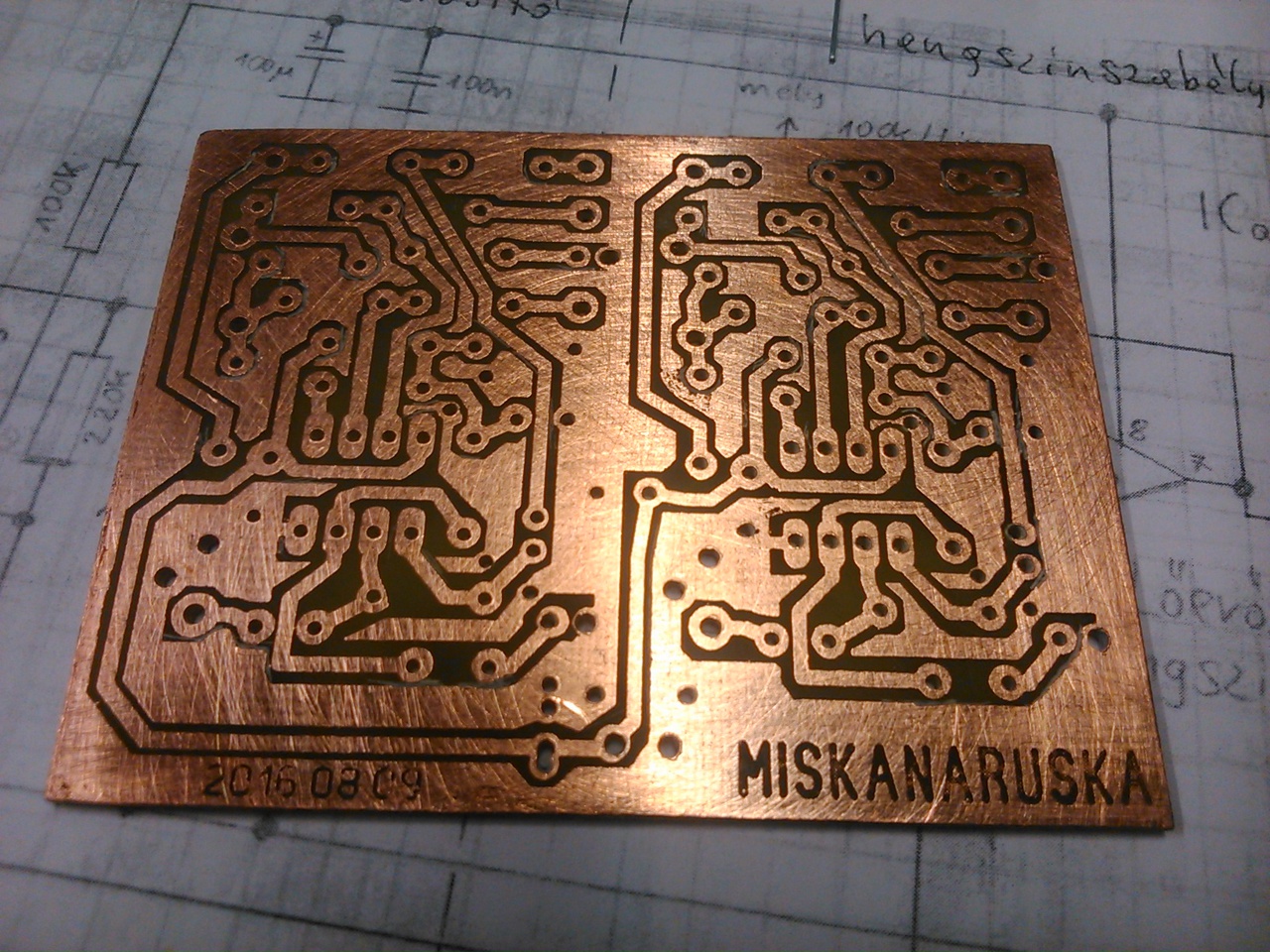

(#) zenebolond válasza krisz69 hozzászólására (») Aug 9, 2016 / 1
Szia krisz69!
Ahogy ígértem itt van a hangszínszabályozós előerősítő. A 220k trimmerpotenciométerrel állítható az erősítése.
A fájlmelléklet felhasználói kérésre törlésre került.
A hozzászólás módosítva: Máj 11, 2020
Moderátor által szerkesztve
(#) zenebolond válasza zenebolond hozzászólására (») Aug 10, 2016 /
Elkészült a panel, már csak beültetésre vár.
