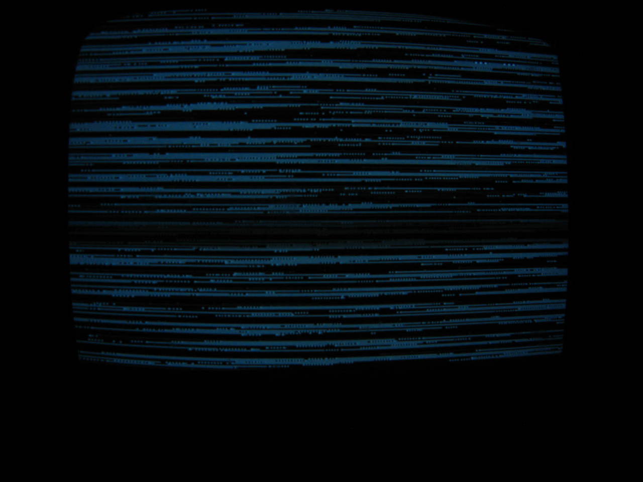

Most Pesten ellenőrizni tudtam a felvételét egy másik lejátszón, és meglepően tiszta a kép!
Pedig a lejátszása pocsék...
Mi lehet a gond, ha minden lehetséges módon csak ennyit (kép) látok a videomagnó jeléből hang nélkül?
(Ugye nem pusztult meg?)
Koszos fej??? Ugyanis éppen nincs bent kazetta, csupán a kábeltévét kellene látni a video-kimenetén, de kompletten nem látom a lejátszó képét!

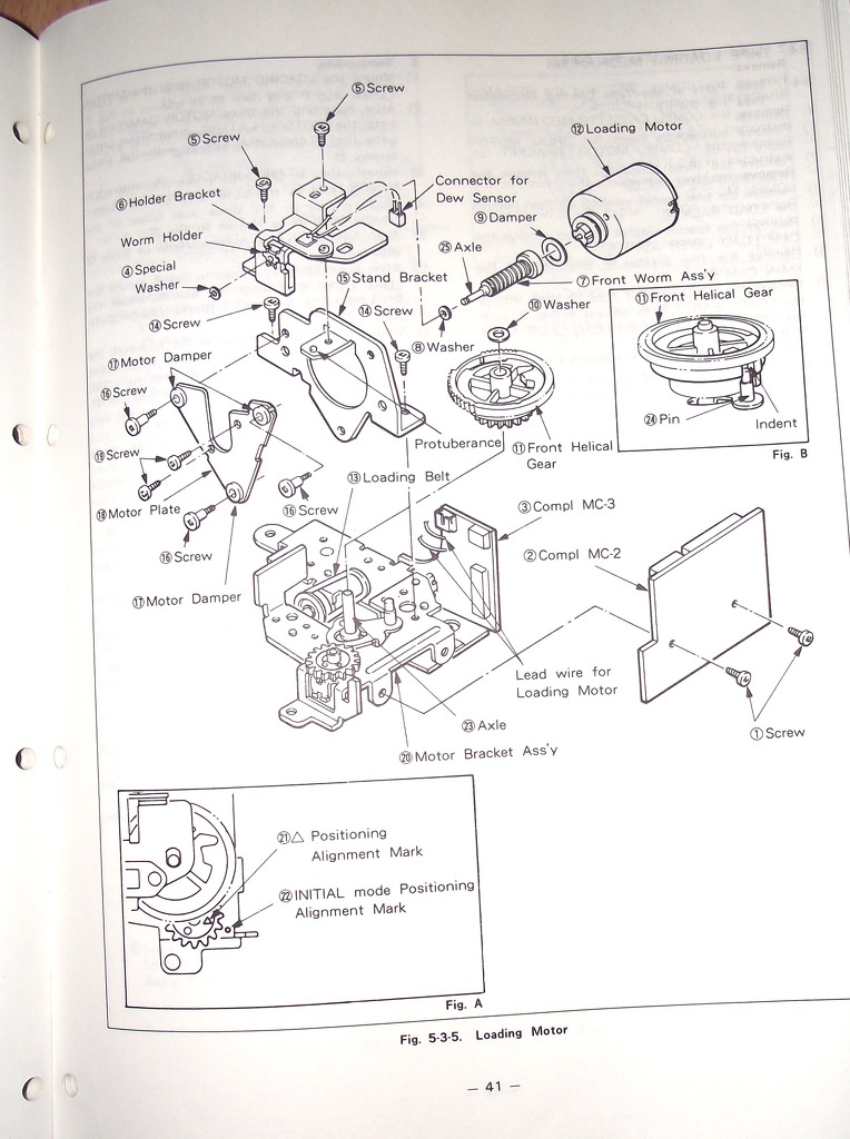

Gyors problémával fordulnék hozzátok. Kaptam egy Nokia VHS t. Előző tulaj szerint menet közben egyszer csak leállt a lejátszás és beszorult a kazetta. A kedves volt tulaj orvosolta a problémát egy csavarhúzóval. A valódi gond a táp volt azt sikerült helyreállítanom viszont a mechanikával nem teljesen boldogulok. A kazettalift sínylette meg a kontárkodást a spagetti egyenesebb mint amilyen ez volt. Annyira sikerült helyreállítani hogy bevegye és kiadja a kazettát. A hiba itt kezdődik. Sajnos a kazettalift nem megy elég mélyre így csak akkor megy a csévélés ha picit lenyomom a kazettát, viszont ha elengedem újra visszaál az előző pozicióba és nem tud csévélni. Meg lehet valahogy ezt oldani? Ilyennel még nem volt dolgom. Ha sikerülne megoldani lenne egy jó magnóm. Előre is köszönöm.

A videó típusa: NOKIA 3782. (HIFI VPS) A hiba oka: Feszegetés. Az előző tulaj a kazetta lift felső leszorítóit kifeszítette és így szedte ki a kazettát miután a táp feladta. Hol tartok: Nos mivel táphiba miatt nem jött ki a kazettalift eredetileg (A feszegetés előtt) először azt orvosoltam. Sajnos a kazetta liftet nem tudtam teljesen helyreállítani szerintem mivel a lift alsó része ami ugye tartja a kazettát is elferdült valamint a vezető sin is. Annyira sikerült helyreállítanom a sínt és a kazetta liftet, hogy bevegye a kazettát és ki is adja. Most mi a probléma: Lényegében annyi, hogy a kazettalift túl magasan áll meg és nem ér le teljesen az orsókig a kazetta. Ha kézzel lenyomva tartom leér ha elengedem azonnal feljebb ugrik ahol eddig volt és ezt nem értem miért pedig ha lenyomom bármiféle akadás nélkül megy le tehát nem szorul. Ezen kívül minden rendben működik. (Bár a felvétel mikrokapcsolója törött lehet mert nem hajlandó elindítani de ez nem igen tartozik most a kérdéshez.) Ennyi információ elég? Amennyiben nem pontosan mit írjak még le? Valamint képeket csatoljak? Amennyiben igen megpróbálok lőni párat akár egy videót is a hibáról bár hibás a telefonom kamerája (Remeg a kép állványon is enyhén.) de megoldom.

Szétugrott fogaskerekeket kell megfelelő pozícióba hozni. Jelölve van mind, jelölés szerint összerakva kazetta betöltött pozíciót kapsz. Szervizkönyvét töltsd le, ott képek is segítenek.
Mechanikáról készült kép is sokat segíthetne.
Képen látható mechanika van benne? A hozzászólás módosítva: Okt 3, 2016

Itt a kép a mechanika azon részéről, bár még teljesen nem mertem szervizkönyv nélkül szétszedni.

Már csatolt képről is ellenőrizheted a pozíciókat. Jelöléseket kövesd.
Tudok mutatni további képeket is, ha szükséges. Ami fontos, betöltött állapotban jók a jelölések. Kazettafészek bent és így kell megbontani és nyilak szerint beállítani. Kazettafészek baloldalán lévő fogaslécet is nyílnak megfelelő helyre kihúzni. Gyorsan megcsinálható, motor tengelyén lévő csiga végén figyelj a gumi közdarabra, könnyen leesik.. Visszaszerelve a rögzítő lemezt, működnie kel, ha mindent jól csinálsz.
Kicsit elhúzódott mert lebetegedtem. sikerült helyre állítani már működik köszönöm a segítséget.
