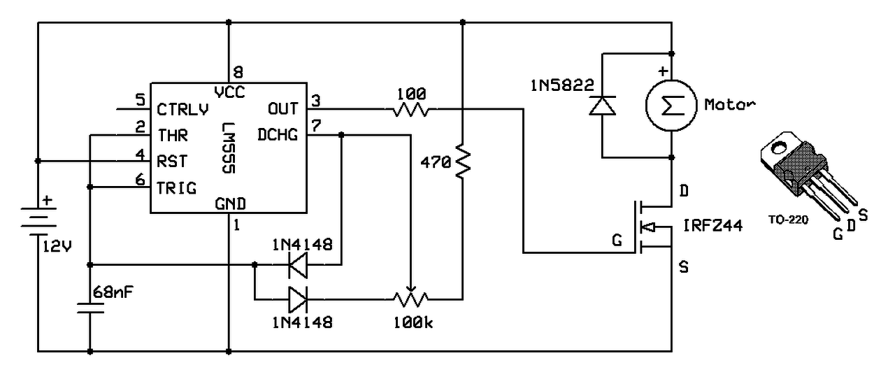

(#) otisz hozzászólása Okt 10, 2016 /
sziasztok! megépítettem ezt a kis kapcsolást motor fordulat szabályozására. működik is szépen annyi gondom van vele, hogy nem tudom elérni a maximális fordulatszámot! kimeneten 0,68v a poti min, 7,89v a poti max állásában, szóval nem nyit ki a fet maximálisan! 12v ról hajtom az egészet! mi lehet gond?
segítségetek előre is köszönöm!
A hozzászólás módosítva: Okt 10, 2016
(#) ferci válasza otisz hozzászólására (») Okt 10, 2016 /
Elvileg jobb lenne, ha a poti két vége menne a két diódára, a csúszka pedig a 470 ohm-mal a 7-es lábra. Pwm-nél pedig nem mérj multival, szkóppal kéne mérned a gate jelet legalább, hány %-ig tudsz felmenni.
A 470 helyett pedig 1k-1k5 barátságosabb lenne.

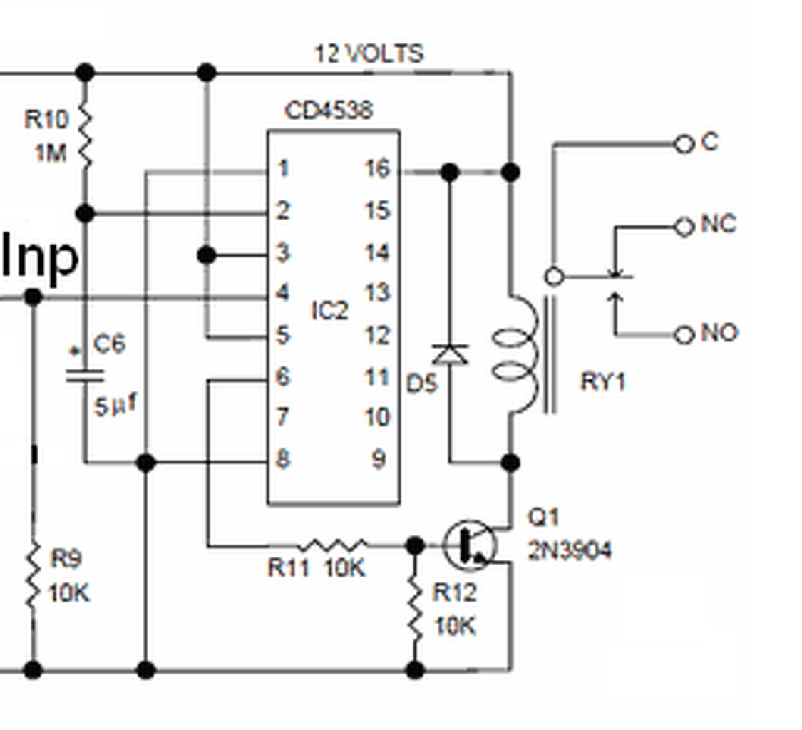

(#) qtrica hozzászólása Okt 11, 2016 /
Keresek megoldást egy feladatra. Opto csatoló jelét kell detektálni. Amikor nem forog a jeladó (ez a jelszint alacsony vagy magas is lehet) adjon stabil kimeneti szintet. Forgás hatására váltson stabilan állapotot a kimeneti szint, ami nem függ a jeladó impulzusainak gyakoriságától. Végeredmény képpen ha nincs változás a bemeneten 3-5 sec ideig, akkor a kimenet jelét felhasználva lehet ezt indikálni.
(#) pont válasza qtrica hozzászólására (») Okt 11, 2016 /
Ugye lehetne egy db mikrovezérlővel, ez tipikusan ilyen feladat. Vagy egy 555 pl. fél másodpercenkét léptet egy számlálót pl. 74193, és pl. a 8-as helyi érték lábról lehet levenni a jelzést, ha a forgásjeladó a reset lábat triggrereli. Igazából kellene még egy akár 555 -öttel megvalósított triggerelés is, hogy ha a jeladó úgy áll meg, hogy folyamatosan nyomja a resetet, akkor is csak egy tű impulzust adjon. Amennyiben van mód két forgásérzékelőt felszerelni egymástól 180 fokra, akkor némileg egyszerűbb a helyzet, jár két 555-ös időzítő ami kb 5mp alatt jár le, de a forgásjeladók minden forgás alatt egyszer resetelik őket, amik párhuzamosan vannak kötve a riasztásra.
A hozzászólás módosítva: Okt 11, 2016
(#) qtrica válasza pont hozzászólására (») Okt 11, 2016 /
Szerintem ez el lett bonyolítva. Köszönöm a hozzászólást.
Ha Te ismersz egyszerűbb megoldást akkor, kérdés helyett inkább oszd meg velünk, és a vezérléstechnikát használó szakembereknek, mert ez eddig ilyen "bonyolultakat" csináltak....
(#) ferci válasza qtrica hozzászólására (») Okt 11, 2016 /
Retriggerelhető monostabil kell neked, 555-tel megoldhatod...
(#) proli007 válasza qtrica hozzászólására (») Okt 11, 2016 /
Hello! Pld. CD4538-at kell használni, újraindítható módban, mint a mellékelt rajzon.

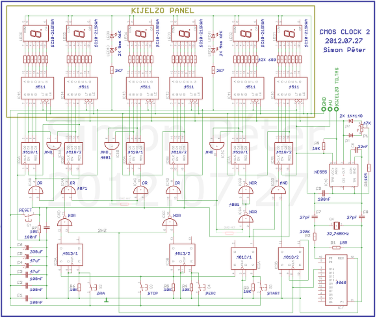

(#) Josti47 hozzászólása Okt 31, 2016 /
Heló Fiúk. Segítségeteket szeretném kérni az alábbi áramkörrel kapcsolatban. Megépítés után adódott a probléma, hogy az 555-ös IC melegszik. Tettem a (3-as láb) kimenetre egy teljesítmény tranyót, így az IC megmenekült de a tranyó még radiátornak is durva. Próbálkoztam a collektor áramát korlátozni, akkor viszont a fényerő szabályzás nem működött. Minden segítséget előre is megköszönök.
(#) JZoli válasza Josti47 hozzászólására (») Okt 31, 2016 /
Sajnos a képeden az 555-ös bekötése nem nagyon olvasható. Jó lenne tudni, hogy ebben a bekötésben melyik láb hová van kötve. Amíg ez nem tisztázódik nehéz lesz segíteni.Az látszik, hogy valamilyen PWM áramkör akar lenni a kijelző fényerejének szabályzásához. Mekkora áramot vesznek fel a kijelzők? Nem lehet, hogy az sok?
A hozzászólás módosítva: Okt 31, 2016
(#) Josti47 válasza JZoli hozzászólására (») Okt 31, 2016 /
Köszi a gyors reagálást. Én is észrevettem utólag, hogy nem teljesen tiszta a rajz. Bocsi. Holnap megpróbálom módosítani.
(#) Zoli_bácsi válasza JZoli hozzászólására (») Nov 1, 2016 /
Minimális lehet az áramfelvétel, mivel ez a PWM jel egy 4511-es IC bemenetére kerül.
(#) Zoli_bácsi válasza Josti47 hozzászólására (») Nov 1, 2016 /
Én úgy vélem, hogy rövidzár, vagy valami elkötés lehet a melegedés oka.
(#) ferci válasza Josti47 hozzászólására (») Nov 1, 2016 /
Elég ám az is, ha csak az 555-tel közvetlenül kapcsolatos részt rajzolod be, felesleges az egész óra.
Természetesen a valós kivitelezést gondolom.

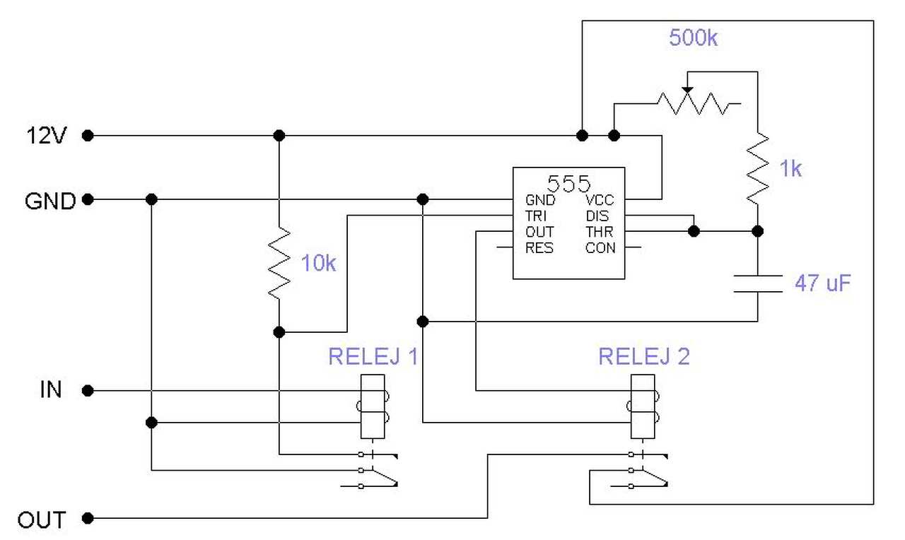

(#) BI-AMP hozzászólása Nov 5, 2016 /
Sziasztok! A képen látható kapcsosában ami egy (coming home - leaving home vezérlő az autóba), a RELEJ 1 ki lehet cserélni egy tranzisztorra, például egy BC547-re? Ez a relle indítsa a vissza számlálást. Ez a relle az autó index lámpájára van kötve, ami az autó (lezárásakor és félnyitásakor) fel villan egy másodpercre.
(#) kadarist válasza BI-AMP hozzászólására (») Nov 5, 2016 / 1
Ha ez a relé indítja a visszaszámlálást, akkor nem lehet kiváltani, mert ez úgy van megtervezve, hogy kontaktus záródjon.
(#) BI-AMP válasza kadarist hozzászólására (») Nov 5, 2016 /
Értem, kösz!
(#) morgo válasza BI-AMP hozzászólására (») Nov 5, 2016 /
Szerintem simán kiváltható, ha csak a rajzot veszem figyelembe. Persze a bázisáram és feszültség megfelelő kialakításával. Viszont valami oka csak lehetett, hogy relét építettek oda a tervezők. De nem mindig található logika a mérnöki észjárásban...
(#) Bakman válasza BI-AMP hozzászólására (») Nov 5, 2016 /
Igen, ki lehet. A tranzisztor kollektora megy a Trigger bemenet és a 10 kOhm-os ellenállás összekötési pontjára. Az emitter megy a GND-re. Az IN megy egy 10 kOhm-os ellenállásra, majd onnan a tranzisztor bázisára.
A tranzisztor bázisa és a GND közé tegyél egy 100 kOhm-os ellenállást (nem tudni, hogy az In bemenet hol van inaktív állapotban (GND, +12V vagy lebeg).
(#) Bakman válasza morgo hozzászólására (») Nov 5, 2016 / 1
ELnézve a rajzot, a tervező talán nem tudja, hogyan kell hazsnálni a tranzisztort kapcsolóüzemben. Eleve az 555-ös kimenetére közvetlen kötni egy relét, ráadásul védődióda nélkül...
