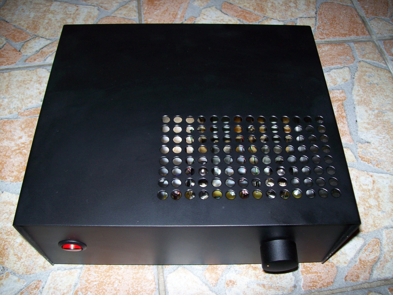

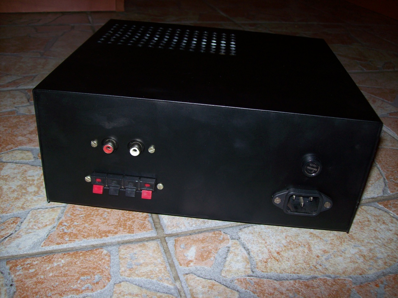

Kezdő építőknek ajánlom ezt a kis PCL86 SE erősítőt ami most fióktakarítás alkalmával készült. Sok bontott alkatrész felhasználásával nagyon olcsón kijött. A ZK140 kimenők átvitelét az átfogó negatív visszacsatolás szépen kompenzálja. Meghallgatva és mérve is nagyon jónak mondható. Igyekeztem jó minőségű alkatrészeket felhasználni.
(#) mohinger válasza djhans hozzászólására (») Nov 4, 2016
Szép munka! A ZK140 kimenők szerintem jobbak pl. az átlagos Vidi rádió kimenőknél. Persze ezeknek is meg vannak a maguk korlátai, de a kategóriájában jónak mondhatók. Szép hangú SE építhető velük. Jazz, komolyzene, disco megy nekik, de egy zúzós rockon már elvéreznek. Ez az én tapasztalatom Kezdésnek ideális.
(#) Vales válasza djhans hozzászólására (») Nov 4, 2016
Szép Munka, Gratulálok!
Nem lehetne róla majd egy cikket is írni valamikor?
(#) Andrei1181 válasza djhans hozzászólására (») Nov 4, 2016
Szép munka. A tápban a 6 db elkó is a költségcsökkentést szolgálta?
Milyen doboz ez?
(#) küzmös Gergely válasza Andrei1181 hozzászólására (») Nov 4, 2016
Az 6 db 47µF/400V. Bőven elégnek kell hogy legyen. Nagyon szép munka.
(#) Imi65 válasza Andrei1181 hozzászólására (») Nov 4, 2016
Így van. A 6 kis értékű elkó lényegesen olcsóbb, mint 3 nagyobb.
(#) djhans válasza Andrei1181 hozzászólására (») Nov 4, 2016
Köszönöm mindenkinek. Saját készítésű doboz.
(#) djhans válasza mohinger hozzászólására (») Nov 4, 2016
Köszi. A rockra már minimum egy PCL86 PP kell.

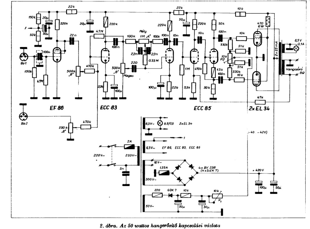

Végre sikerült össze gyűjtenem egy kis pénzt hogy meg tudjam venni a már nagyon régóta készülőben lévő 2X50W-os csöves erősítőmhöz a vég csöveket!
Sikerült lelnem egy oldat itt nálunk ahol árulnak párba válogatva EL 34-es csöveket, csak egyetlen problémám van, hogy ezek a csövek nem sima EL34 esek, hanem EL34B végződéssel vannak, a kérdésem az volna hogy mi a különbség a sima EL34 es cső között és a B végződéses közt?.
A csöveket INNEN vásárolnám meg, és ehhez a kapcsoláshoz lenne fel használva, amit CIROKL fórumtársunk át alakított nekem, amiért nagyon hálás vagyok neki!
Mi a véleményetek ezekről a csövekről?, és jó lesz e ehhez a kapcsoláshoz?.
(#) Kingston válasza soos csaba hozzászólására (») Nov 5, 2016
a "B" végződés úgy tűnik, hogy nagyobb erősítést, és nagyobb impedanciát jelez. Valami különleges régi 6L6-os hangot eredményez. Szerintem inkább ez gitár erősítőkben való csak.
Válassz sima EL34-et inkább!
Ez a kapcsolás valami gitár erősítő? Az elején a hangerő szabályzó el van rajzolva. Nekem nem tetszik ez a kapcsolás, szükséged van hangszín szabályzóra? Én 30 éve anélkül hallgatok zenét, és nem hiányzik, rontja a hangminőséget. Minél egyszerűbb egy kapcsolás, annál jobb!

Nem ez nem gitár erősítő szerintem, de fel teszem az eredeti kapcsolást is.

(#) CHZ válasza soos csaba hozzászólására (») Nov 5, 2016
„Sikerült lelnem egy oldat itt nálunk ahol árulnak párba válogatva EL 34-es csöveket, csak egyetlen problémám van, hogy ezek a csövek nem sima EL34 esek”
Jó lesz a végcső, ne aggódj. Kapcsolás viszont nem alkalmas minőségi zenehallgatásra, hangosításra készült.

(#) CHZ hozzászólása Nov 5, 2016
Mivel jobb? Tele van felesleges alkatrészekkel, csövekkel. Bemeneti érzékenysége sem megfelelő, normál jelforrásokhoz.
Ami biztos, kevesebb alkatrésszel lényegesen jobb minőségű erősítőt lehetne készíteni.
Zenehallgatáshoz készült végfok bemeneti érzékenysége kb. 700mV és felesleges a hangszín fokozat.

(#) Fész válasza soos csaba hozzászólására (») Nov 5, 2016
Szia!Ott van a rajz alatt,hogy "hangerősítő".Ez szerintem hangszer erősítőt jelent,két bemenettel egy pl. mikrofon és egy gitár.Az ecc85 rácsától indul a végfokozat,oda kell csatlakozni egy előfokozattal.
Igen, ha már minden megvan hozzá, akkor rakd össze így, és hallgasd meg.
Utána lehet tuningolni. A kimenő trafón nincs véletlenül ultralineár megcsapolás? Az is egy jó lehetőség lenne.
Az első tunig lehetőség, hogy csak a végét hajtod meg, csatolok egy képet.
Fontos, hogy mielőtt beteszed a végcsöveket, ellenőrizd le a feszültségeket, a negatív előfeszültséget hajtsd le mínusz maximumra(pld. -50V), és ha már bent vannak a csövek, akkor növeld az áramot. Így elkerülhető a túldisszipáció.
