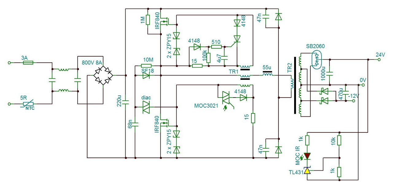

Skori-féle rezonáns tápból már készítettem hármat és nagyon elégedett vagyok velük. Egy olyan ötletem támadt, hogy szeretnék belőle készíteni egy túlfeszültség védett darabot 36V körüli kimenő feszültséggel. Ha véletlen emelkedne a hálózati feszültség mondjuk 10%-al szeretném, ha lekapcsolna. Gondolkodtam egyszerűen a kimenetére tirisztoros crowbar kapcsoláson, de inkább valamilyen optós visszacsatolást szeretnék. Valami ilyesmire gondoltam, nem tudom mekkora hülyeség, működhet-e? A primer kört is tervezem védeni MOV-val, azt nem tudom mennyire megbízhatóak, ha nem megy ki időben a bizi mindent befémez-e maga körül? A hozzászólás módosítva: Okt 28, 2016

Akár működhet is az elgondolás, ki kellene próbálni.
A primer oldallal viszont szerintem nem érdemes nagyon foglalkozni. A FET-ek 500V-os típusok, az elkók meg elég nagy túlfeszt is képesek tolerálni ha nem folyik túl nagy töltő/kisütő áram rajtuk. Anno DC 600V-al is kipróbáltuk SPafival az egyik prototipusomat, amiben W9NA60 Fetek voltak, és sima PC táp trafó! Nem ment tönkre, és megjelent a kimenetén a +-50V körüli feszültség. Persze ebben az állapotban nem volt rajta jelentős terhelés, mert ez csak egy kísérlet volt. Olyan megoldás viszont egyszerűen megoldható lenne, ami a primer puffer feszültsége alapján tiltja le a táp működését, mert a szekunder figyelése túlfesz esetén ki-be kapcsolgatást eredményez. A primer puffer figyelése túlfesz esetén fix letiltást eredményezne. A hozzászólás módosítva: Okt 29, 2016
Köszönöm, összerakom és majd beszámolok róla
![]() Jó, hogy ilyen jól bírja a strapát. Primer köri vezérlés valahogy nem is jutott eszembe, jót ötlet. Egyébként egy ilyen lesz rákötve: Link már várom, hogy megérkezzen. Tartósan nem szokott nálunk megemelkedni a feszültség, mondjuk nem igazán szoktam méregetni (jelenleg 236V), de APC szünetmentesem jelezte volna.. Már régen volt olyan, hogy egy elmű szerelés és visszakapcsolás után felrobbant az adsl modemünk.
