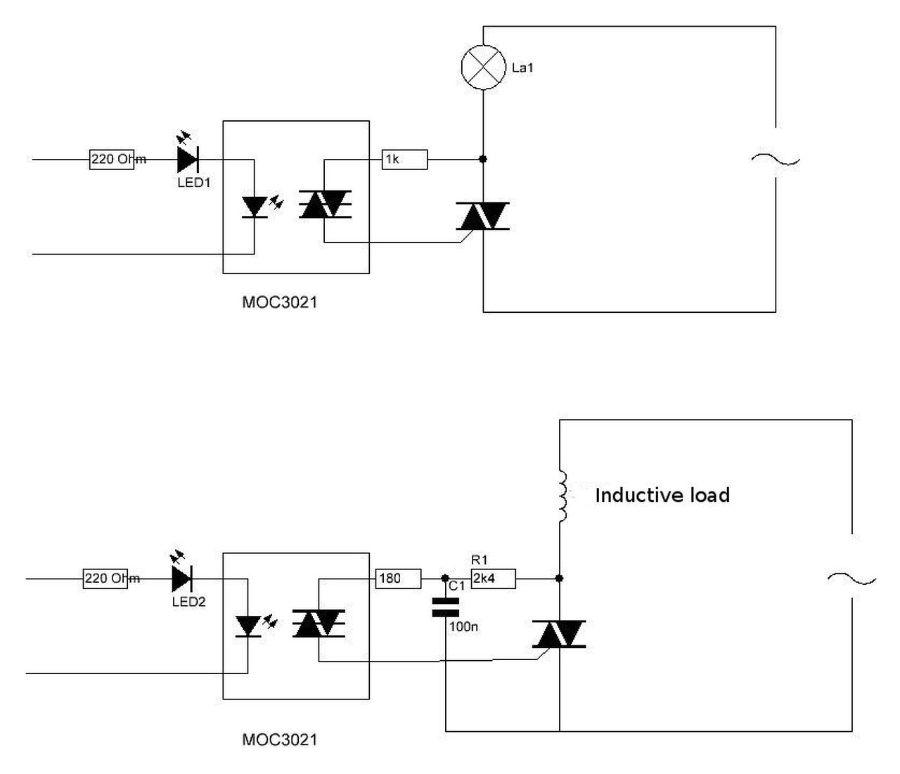

Találtam egy másikat is:pwm drimmer Bizonyára a kettő kapcsolás(triakos és mosfetes) teljesen eltér egymástól, de mégis milyen különbség tapasztalható, ha ohmos terheléssel terhelem mindkettőt? Melyik a kiszámíthatóbb? A másik kérdés: Ha a képen látható áramkörbe bekötök egy kuplungus varrógép motort, aminek a fordultszáma a kuplunk legyomásának erősségétől függ, és mondjuk felére csökkentem a kimeneti elektromosságot(elnézést tudatlanságomért,de mit is változtatunk ilyenkor ha változik a lámpa fényereje? A szinuszjel meredekségét? Nyújtottságát?) akkor ha tövig nyomom a kuplungot, akkor a fordulatszám is fele lesz körübelül? Köszönöm! A hozzászólás módosítva: Jan 1, 2017

Ami instructables -en van az jó lehet motorra, csak ki kell próbálni, persze ha külső gerjesztésű kefés motorod van. A hozzászólás módosítva: Jan 2, 2017

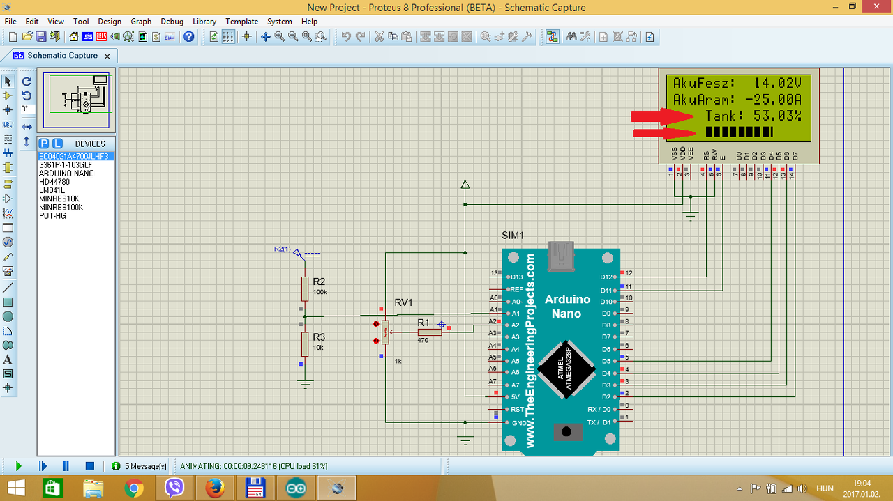

Egy olyan gondom lenne a következő kóddal, hogy a "Tank" felirat és az alatta lévő " LcdBarGraph" nem a kijelző szélén kezdődik, hanem beljebb. Valaki tudna nekem segíteni, hogy mit rontottam el?
Az lcd.begin előzze meg az összes egyéb lcd-hivatkozást.
így gondoltad?
Csak szimulációt futtattál?
Nálam élőben a kódtól elvárt képet adja ( I2C-s kijelzővel, de az mindegy kell, hogy legyen) A hozzászólás módosítva: Jan 2, 2017
nem, fel is töltöttem de ugyan az mint szimulálva
Lehet, hogy nem állítod vissza a kurzort a törlés után?:
Én frissítenék nálam az : 1.6.10-es bevált.
De a kód végén ott van a kurzortörlés, pár hozzászólással előrébb feltettem az egész kódót.
Most szedem az 1.8-at az a legfrissebb, aztán próba cseresznye ![]()
Mintha olvastam volna valahol olyat, hogy bizonyos látszólag négy soros kijelzők valójában csak két sorosak, csak sortörés van...
Próbálj a 17.-ik oszlopba írni, úgy mi az eredmény?... A hozzászólás módosítva: Jan 3, 2017
A frissítés megoldotta a problémát, köszi a segítséget!!
A régi IDE nem jól kezelte az ilyen kód közben i változó helyfoglalásokat:
Mintha most is ezek után jeletkezet a hiba nálad? Jobb, ha ezeket a kódod elejére teszed a többi változó definiálások közé, kevésbé lesz töredezett a memória.
A frissítés után jól működik, minden a helyén van.
