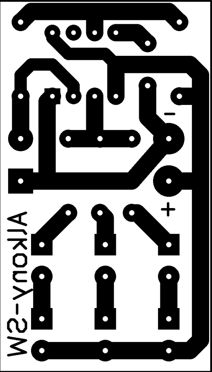

Üdvözlöm! Tökéletesen működik! Köszönöm szépen! Már csak egy dolgit szeretnék csinálni az pedig a hazakisérő fény. Lenne szíves egy ültetési rajzot csinálni nekem? Persze ha nem zavarom vel! Köszönöm előre is
(#) BI-AMP válasza Timkov hozzászólására (») Jan 12, 2017 /

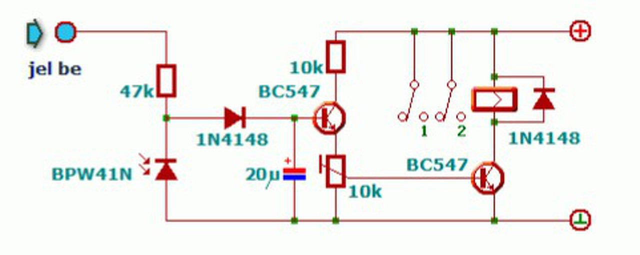

Lenne egy kérdésem! Ebben a kapcsolásban a bpw41n fotodiódát ki lehet váltani LDR el?
(#) proli007 válasza Timkov hozzászólására (») Jan 12, 2017 / 2
Hello! Hogy miket ki nem találtok/nak. Remélem haza nem kell, hogy kísérjelek..
Nem tudom mi ez az "izé", de remélem szebben drótozod össze mint az előzőt. Mert az aksi nem viccel egy kocsiban, hamar ki lehet gyújtani a vezetékeket. Ide biztonságos áramkörök kellenek!
(A relét ha igaz, úgy kötöttem be, hogy mind kettő típushoz jó legyen.)
A hozzászólás módosítva: Jan 12, 2017
(#) Timkov válasza proli007 hozzászólására (») Jan 12, 2017 /
Nagyan szépen köszönöm a rengeteg segítsége! Igyekszem egyre szebben dolgozni! Gondolom az lenne a legjobb ha nyáklemezből csinálnám. Azt szeretném következő lépcsőnek! Csak még utána kéne olvasnom mi kell hozzá és hogyan is működik.

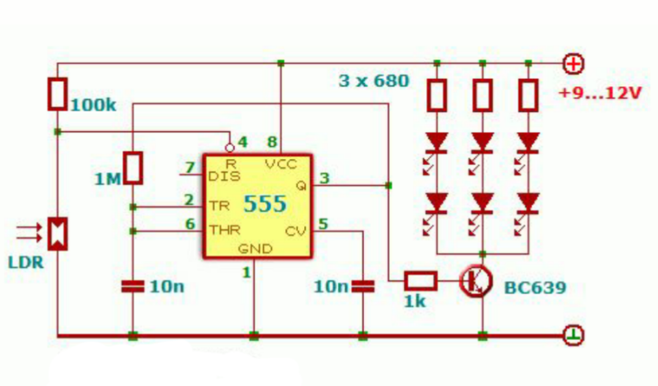

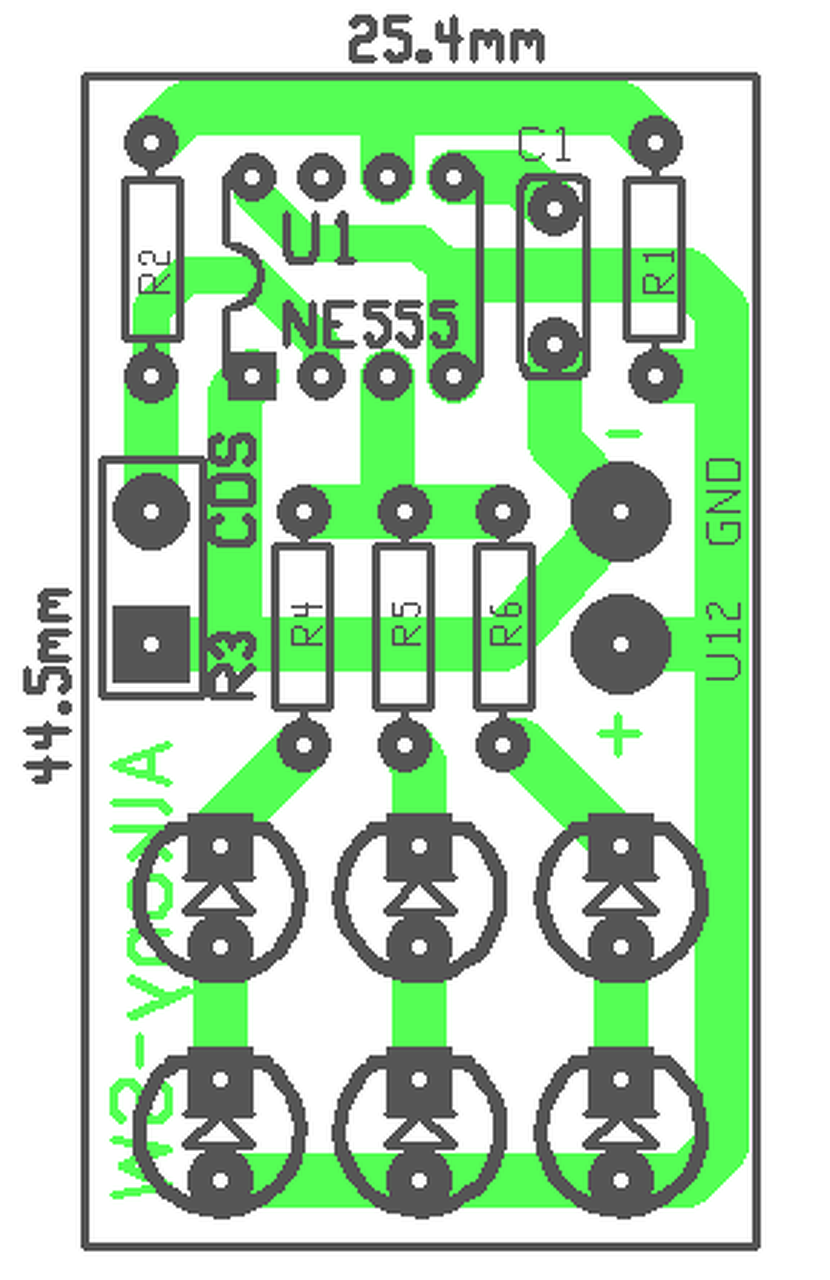

Szép jó estét! Bár nem ide tartozik , de szeretnék kérni egy kis segítséget. Lenne azíves megrajzolni a mellékelt éjjeli irányfény kapcsolási rajzot? Persze csak ha nem zavarom! Köszönöm!
A hozzászólás módosítva: Jan 22, 2017
(#) proli007 válasza Zoltano1 hozzászólására (») Jan 22, 2017 /
Hello! Szívesen megrajzolom, de nem tudom mire jó ez? És miért kell kapcsolgatni a Led-eket kb. 70Hz-el, mikor nincs szabályozás. Ha ez a hat Led sima 20mA-es, akkor az 555 maga is elviszi, nem kell tranyó sem. De ez egy "alkonyat kapcsoló a maga nemében, amiből számtalan található a topikjában. Az 555 világosban is fogyasztani fog vagy 10mA-t, ha állandó feszültség alatt lesz. stb..
(#) proli007 válasza proli007 hozzászólására (») Jan 22, 2017 /
No mindegy, én közben lerajzoltam. Igaz, nem úgy ahogy itt van, hanem amit javasoltam.

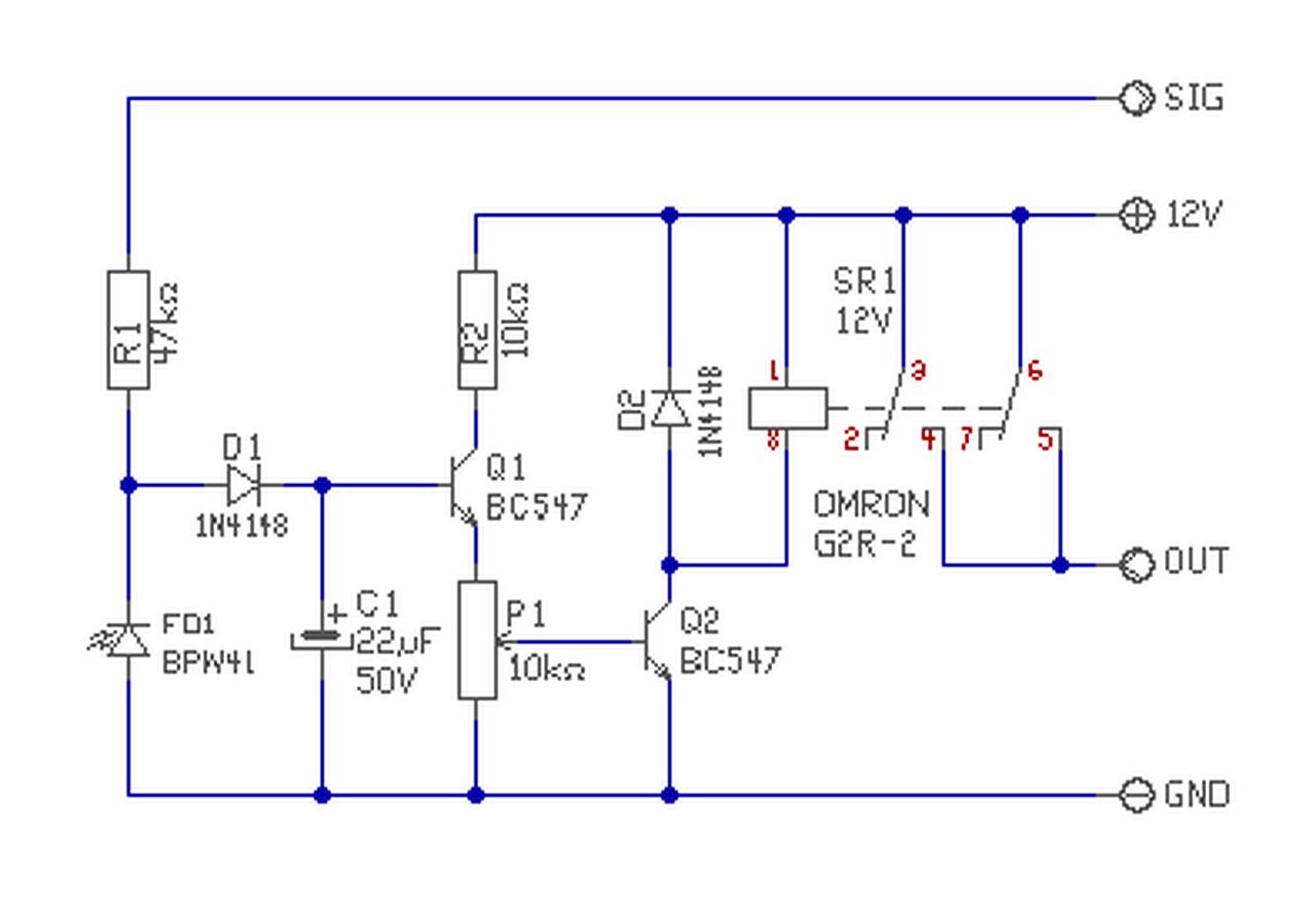

Helló! Azt szeretném kérdezni ,hogy a bpw41 ki lehet e cserélni L-53 P3C re? A bpw41 mi a szerepe az áramkörben?
(#) proli007 válasza Timkov hozzászólására (») Jan 24, 2017 /
Hello! Ki lehet cserélni. Annyi a BPW szerepe, hogy világosban a bementi jel nem tudja feltölteni a kondit. Következésképpen nem működik ekkor az időzítő.
(#) Timkov válasza proli007 hozzászólására (») Jan 24, 2017 /
Megépítettem és tök jól működik! Egy műszerdobozba tervezem belerakni akkor értelem szerűen kívülre kell kerülni a foto diódának?! Köszönöm a segítséget
