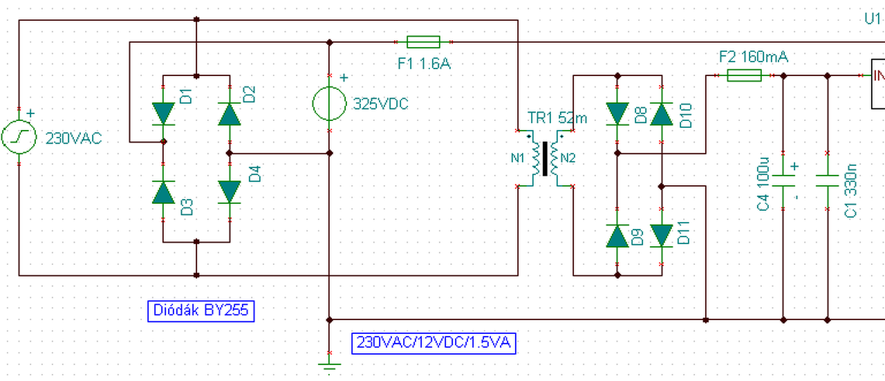

(#) Peet19 hozzászólása Feb 13, 2017 /
230VAC-t egyenirányítom, lesz 325VDC. Ugyanezt a 230VAC -t egy másik ágon egy trafón keresztül 12V-ra csökkentem amit szintén egyenirányítok, itt lesz 17VDC-m kb. A kérdés az, hogy a külön - külön egyenirányított feszültségek GND-jét össze lehet kötni? A 12V-os rész egy szabályzó elektronikát vezérelne ahol egy áteresztő tranzisztoron a 325VDC kapcsolgatna egy v.motort.
Előre is köszi a segítséget!
(#) Gafly válasza Peet19 hozzászólására (») Feb 13, 2017 /
Két külön transzformátor esetében igen.
(#) Peet19 válasza Gafly hozzászólására (») Feb 13, 2017 /
Igen azt tudom mert a fázisok akkor egyeznek, de pont az itt a lényeg hogy az egyik egyenirányított részt nem trafón keresztül egyenirányítom hanem hanem egyből ahogy bejön a 230, Greatz híd és kész. Az itteni GND-t össze lehet-e kötni a trafós GND-vel?
(#) Bakman válasza Peet19 hozzászólására (») Feb 13, 2017 /
Összekötheted őket de arra feltétlen figyelj, hogy az összekötés után a 17 V-os rész is okozhat életveszélyes áramütést! Jobb lenne egy leválasztó transzformátort használni (230V / 230V).
(#) kendre256 válasza Peet19 hozzászólására (») Feb 13, 2017 /
Nem csinálnám... Hacsak nincs minden nagyon jól szigetelve, hogy semmihez (még a kis feszültségű részhez sem!) nem lehet hozzáérni, akkor életveszélyes lesz!!!
(#) Peet19 válasza Bakman hozzászólására (») Feb 13, 2017 /
Értem. A mellékletben a rajz egy része mire gondoltam. Akkor egy leválasztó trafóval csináljam?
Így működik a dolog, de ha csak hozzáérsz a 17 V-os részhez, rázhat, nagyon is. 230 V-os hálózat, leválasztó transzformátor, aztán az, amit felrajzoltál. Egyszerűbb lehet a dolog ha készítteted a trafót, eleve két szekundert tekercseltetsz, 230 és 12 V-ra. Persze egy szekunderes leválasztót eleve kapni.
A hozzászólás módosítva: Feb 13, 2017
Rendben, köszi. Akkor beiktatok még egy leválasztót. Nem érdemes tekercseltetni. A két trafót megveszem egy ezresért, nem hiszem hogy ennyiből megúsznám a tekercselést, még ha én csinálnám akkor sem, olyan drága a tekercselő huzal.
Köszi mégegyszer mindenkinek a segítséget!

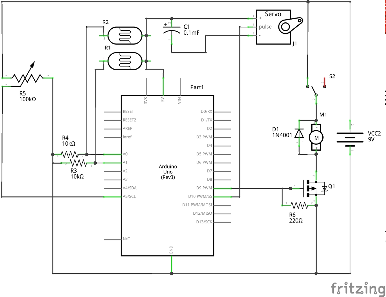

(#) csanyipal válasza proli007 hozzászólására (») Feb 15, 2017 /
Üdvözöllek!
Örülök a segítségednek. A hibákat megpróbáltam kiküszöbölni.
Ami az Arduino lapot illeti. A kapcsolási rajzon nem látható, hogy az Arduino lapnak külön áramforrása van, mely kétféle lehet: vagy számítógép USB portjáról, vagy fali adapterről, mely egyenáramot ad, s melynek feszültsége az ajánlás szerint 7-12V.
Mellékelem az új kapcsolási rajzot.
Most jó?
