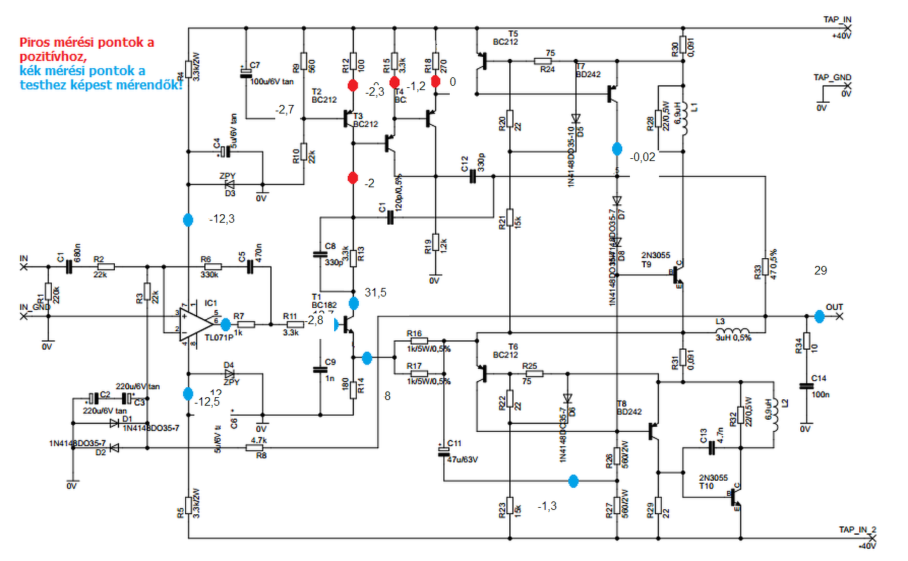

(#) nandika76 hozzászólása Feb 16, 2017 /
Sziasztok, az volna a kérdésem, hogy a 47 ohmos ellenállás izzik és a negatív táp kint van a kimeneten. Ha kiveszem az ic-t nem izzik de a táp ugyan úgy kint van. Melyik tranzisztornál keressem a hibát? Amúgy halk hangerőn torz volt a hangja kb még a B osztály be nem lépet majd elkezdte ezt az izzást. Mit rontottam el?

(#) reloop válasza nandika76 hozzászólására (») Feb 17, 2017 /
Szia! Fotózd le és linkelj be egy rajzot, amin a pozíciószámok segítségével be tudod azonosítani az alkatrészeket.
Az IC legyen bent és a B-osztály végtranzisztorait kösd ki egyelőre. Egy ilyen mérést kéne elvégezned.

(#) nandika76 válasza reloop hozzászólására (») Feb 17, 2017 /
Szia pozíció szám sajnos nincs de ez talán megfelel. Tudod ez egy "érdekes rajz".
A pozitív oldali BD242 és a kollektorából induló 1N4148 diódák kaphattak túlterhelést.
A kapcsolás lényegi része egyezik az eredetivel. Ha nem áll be a kimeneti egyenfeszültség, arra is ráírhatod a mért értékeket.
Cseréltem a diódákat az egyik szakadt volt, most nincs már füst a 22 ohmon, a kimeneten 8 mv van.

(#) nandika76 válasza nandika76 hozzászólására (») Feb 17, 2017 /
Mintha kezdene működni!
Tévedés az IC kimenetén -5.4 volt van, így a kimenet +29 volton van!
Ezt sikerült mérnem.
A 482 ohmos ellenállás Nagyon forró!
Nagyon szokatlan eredmény. R9 szakadásra enged következtetni.
(#) nandika76 válasza reloop hozzászólására (») Feb 18, 2017 /
Szia, kicsit jobban odafigyelve ezt mértem.
A hozzászólás módosítva: Feb 18, 2017
(#) reloop válasza nandika76 hozzászólására (») Feb 18, 2017 /
Mindjárt más T7 zárlat.
Köszi most 7,6 mv van a kimeneten. Mehetnek a végtranyók, vagy még ellenőrizzünk valamit?
Mérj feszültséget a végtranyók bázis és emitter bekötési pontjai között. A pozitív mérőcsúcsot helyezd a bázisra és add meg az észlelt feszültség polaritását is!
A T10 +0,6 T9 -0,6
