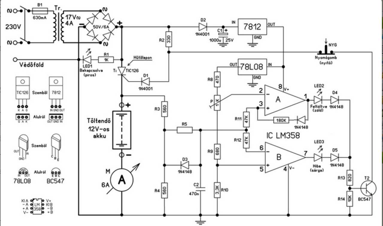

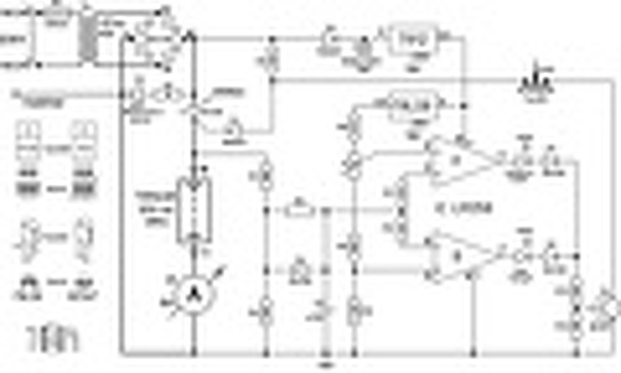

(#) Mazsola35 hozzászólása Ápr 20, 2017 /
Sziasztok! Megépitetem a melékelt töltő kapcsolási rajzát. Elbirja e az áramkör a 24V trafot? Van egy 150W-os és 250W trafóm csak mind kettö 24V-os.
(#) vargaf válasza Mazsola35 hozzászólására (») Ápr 20, 2017 /
A kép használhatatlan, így nem tud senki véleményt mondani!
(#) weend válasza Mazsola35 hozzászólására (») Ápr 20, 2017 /
Ezt a képet, hogy sikerült összehozni?
(#) proli007 válasza Mazsola35 hozzászólására (») Ápr 20, 2017 /
Hello! Ezt a kapcsolást nem tudod 24V-ról járatni (12V-os aksihoz a 24V egyébként is már sok), mert itt nem szabályozza vagy korlátozza az áramot semmi. Csak a trafó feszültsége és belső ellenállása fogja a töltőáramot meghatározni. (Elég lett volna csak belinkelni a rajzot, mert kicsiben jobban látszik, mint nagyban. ) Ha a tirisztor anódjával sorba teszel egy áramkorlátozó ellenállást vagy izzót, esetleg működhet a dolog. De "fűteni fog rendesen".
(#) Mazsola35 válasza proli007 hozzászólására (») Ápr 23, 2017 /
Köszönöm az infót. És Bocs a képért!
Még azt szeretném kérdezni az áramkör automatikusan le kapcsolná a töltést mikor eléri a feltöltőt állapotot? Amennyiben nem kapcsolná le, lenne hozzá áramkör amivel ezt meglehetne oldani? Össze raktam a töltött fel is tölti az akksit világ is a zöld led, de a feszültség felmegy 16v-ig. 18.5v ot ad le a trafó üresjáratban.
A hozzászólás módosítva: Ápr 23, 2017

(#) proli007 válasza Mazsola35 hozzászólására (») Ápr 23, 2017 /
Hello! Nem kapcsol le. De elvileg nem mehetne fel a feszültség tovább, ha elérte a végfeszültséget és világít a zöld. Mert a tranzisztor ekkor "elszívja" a tirisztor Gate áramát, amit az R2 biztosít számára. Tehát mint ha valami hiba lenne.
Viszont ha kiegészíted az "A" erősítőt visszacsatolással, akkor komparátorrá válik és nem csak leszabályoz, hanem le is kapcsolja a töltést. Vagy is a P trimmerel beállított értéken fog lekapcsolni, és kb. 12,5V-nál vissza kapcsolni, ha ez alá lesüllyed ez után a az aksi kapocsfeszültsége. HA nem szeretnéd hogy ez után visszakapcsoljon, akkor csökkenteni kell a 180k értékét. Ezzel nő a hiszterézis. 100k-t használva, kb. 11V környékén kapcsolna vissza.

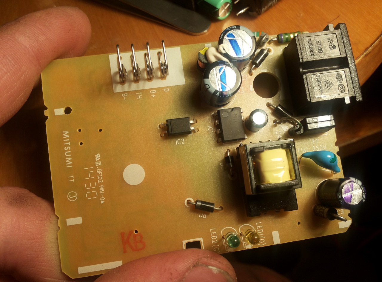

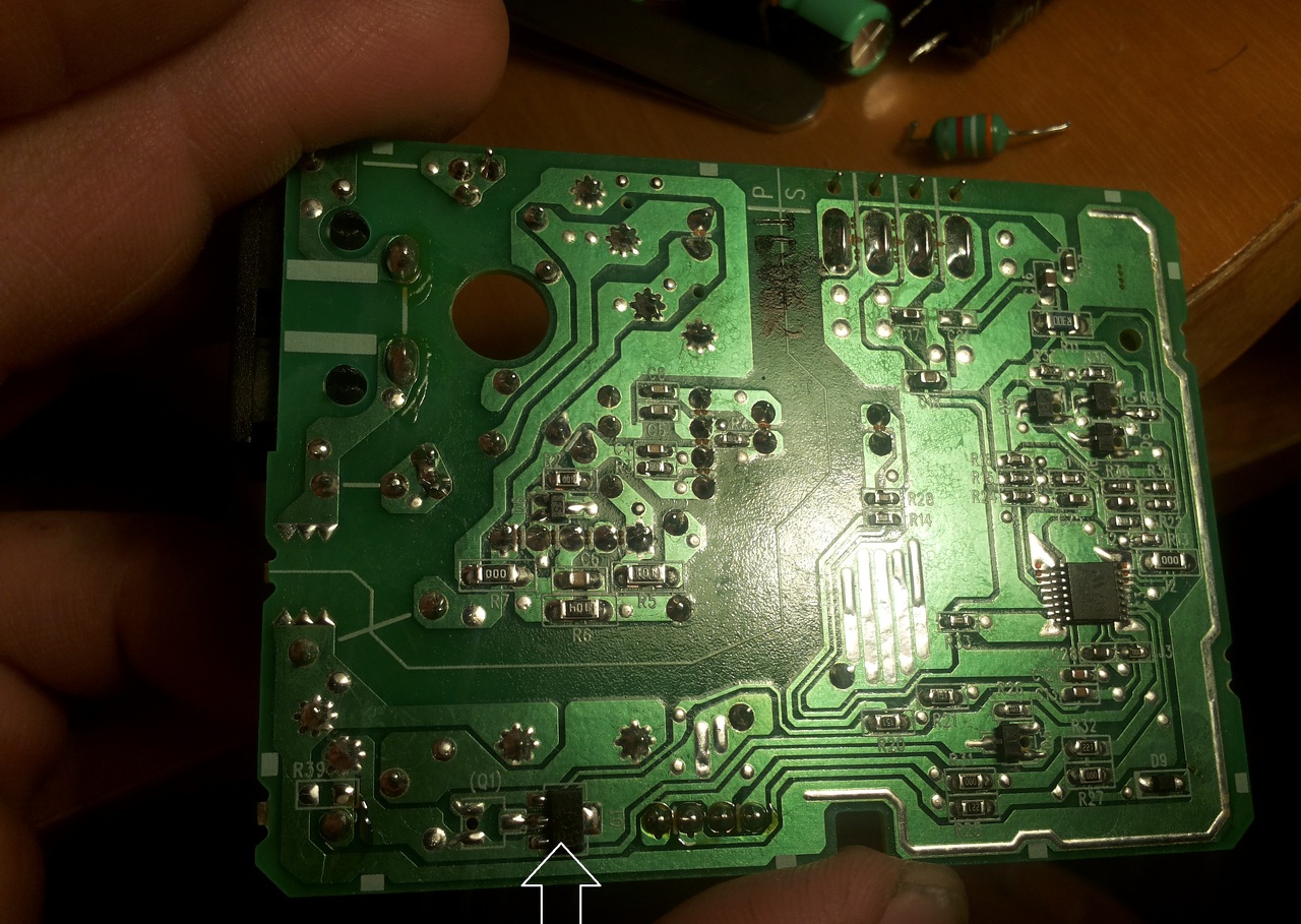

(#) Mircsof hozzászólása Ápr 27, 2017 /
Ezzel a kis töltővel kapcsolatban szeretném azt megkérdezni, hogy az akku csatlakozásánál a B-,B+ az gondolom maga az akku, de mi a TH és a D pont?
A töltő primer oldala rendben működik. A fehér nyíllal megjelölt fetet/tranyot (?!) kapcsolja a vezérlés ha igazam van, és magától az akkutól kapja a tápot az induláshoz.
