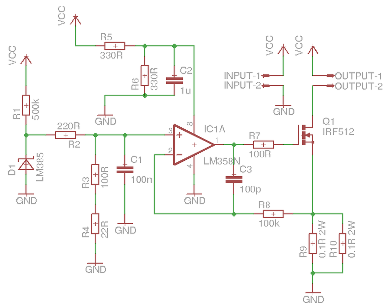

Végre "megalkottam" a tápegység túlterhelését megakadályozó kapcsolásomat, kérlek nézzétek át, hogy min kellene még javítanom. Ezt 24V 3A-re készítettem.
A kapcsolás röviden: Egy FET-et szabályozok egy opamp-pal, aminek egyik bemenete a söntön eső feszültség, a másik pedig egy referencia. A sönt a kép jobb alján két párhuzamosan kötött 0,1 Ohm-os ellenállás, 0,05 Ohm eredő, 3A-rel terhelve 0,45V esik rajta. Az ezen eső feszültség az LM358 invertáló bemenetére megy. A referenciám LM185 földre kötött feedback lábbal (az sajnos nem szerepel a rajzon), 500k ellenállással tápra kötve, így elvileg 1,2 (1,124?) Volt feszültséget ad. Ezt egy 220 Ohm + 122 Ohm feszültségosztóval valamivel 0,45V alá csökkentem, és ez megy az opamp nem-invertáló bemenetére. Az LM358 elműködik ugyan 24V-ról, de a FET (ami IRF530 lesz, csak nem volt hozzá rajzom) max. gate-source feszültsége 20V az adatlap szerint, ezért inkább 12V-ról táplálom az LM358-at, ezt egy feszültségosztóval állítom be. Az opamp-FET irány pedig az, amit Pafi korábban javasolt, azaz opamp kimenet 100 Ohm-on keresztül a FET gate-re, a söntről 100k-n keresztül az invertáló bemenetre, illetve ez 100 pF-dal a kimenet is bekötve. Kérlek nézzétek át, ha valamit elrontottam, vagy máshogy jobb lenne légyszi szóljatok! Köszi

0,05 Ohm * 3 A = 0,15 V Az LM185-nek ugyan elég 10 uA, de a feszültségosztót is táplálni kellene valamiből. Sokkal nagyobb ellenállások kellenének a feszosztóba. Az IRF530 az esetleges zárlat esetén disszipálódó 3 A * 24 V = 72 W-ot nem fogja sokáig bírni. Egy tipp: Ha a referencia feszt adó IC tápáramának döntő részét a kimenetről vennéd, megoldható lenne visszahajló áramkorlát, zárlatban töredék árammal.
Köszi. Nem értem miért teljesítményt számoltam a söntön (I*I*R), azt meg főleg nem h miért nem tűnt fel. Holnap újratervezés

Öö... bocsánat, a nem a referencia IC tápáramába kell vissacsatolni a kimeneti feszt, hanem a szabályzó OPA negatív bemenetére. Mondjuk egy 10M + 470k feszültségosztóról 10M az invertáló bemenetre.
A visszahajló áramkorlátot kéne így megoldani, ha nem akarsz böszme nagy hűtőbordát és erősebb FET-et használni.
OK, utánanézek, hogy mi az.
Egyébként nem igazán féltem a FET-et, ha kell hát pusztuljon, inkább mint a táp. Egyébként normális körülmények között minimális RDSON-nal fog menni. |
