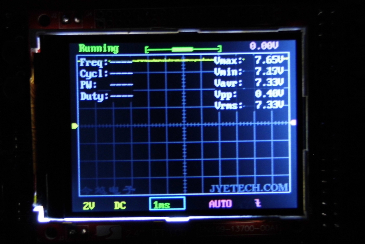

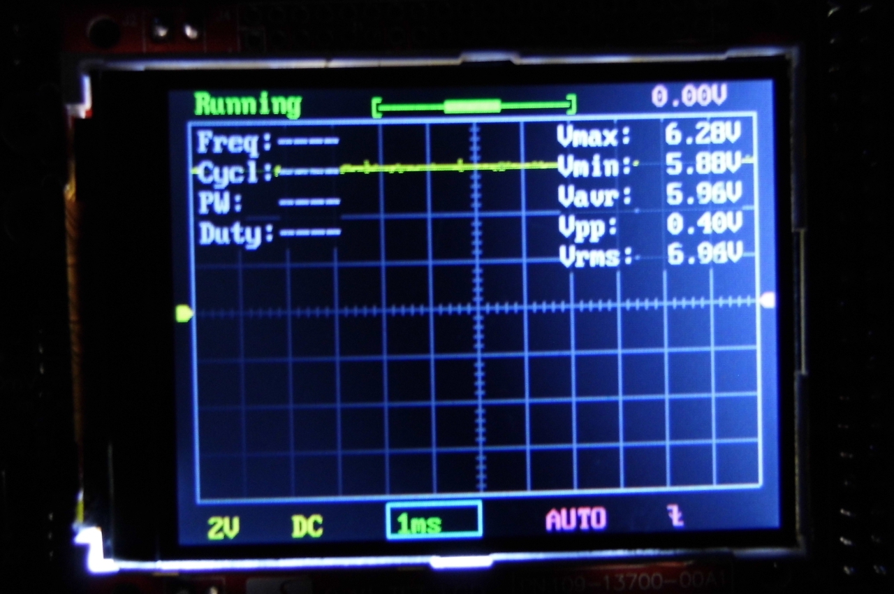

(#) sany hozzászólása Okt 3, 2017 /
Érdekességként a dugasztápomon beállítottam 6V -ot és megmértem a "játékszerrel" a kimenő feszültségét. Itt nem látszanak a tüskék.

(#) sargarigo válasza sany hozzászólására (») Okt 3, 2017 / 1
Most már poénból én tennék rá egy elemet, és a dugasztápot végigmérném minden állásban
(#) sany válasza sargarigo hozzászólására (») Okt 3, 2017 /
Persze elemről meg a szkóp.
.. és a minden állás?
Holnap megcsinálom.

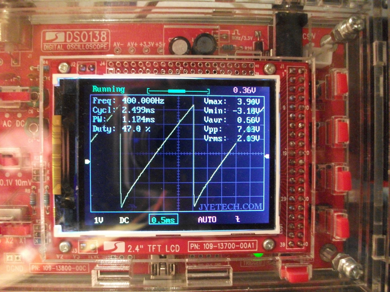

(#) dbalazs hozzászólása Okt 4, 2017 /
Úgy igazából csak mostanában kezdem tanulni a "szkóp" működését.
A lényeg mit kérdeznék, az lenne, hogy a Vrms érték miért különbözik közel 4,5v-al a SZINUSZ és a pl FŰRÉSZ-jel között?
A Vpp közel azonos mindegyiknél.
10-es osztó kapcsolva a próba fejen.
Mert most rakok össze egy erősítőt.....
És kíváncsi vagyok, hogy mire is számíthatok sacc/kb szinten.
Azért kezdtem méregetni a a jel torzulásáig.
Ez épp a végfok kimeneti szintje. Igaz terhelés nélkül, mert még a műterhelésnek való ellenállások nem érkeztek meg.
De nem mindegy, hogy 24,5v-al vagy 20,05v-al számolok!
Ilyenkor mi a mérvadó? Melyik jelformával kellene mérnem?
Vagy miért van ekkora eltérés a szinuszok (Vrms) között?
Mert ha DMM multiméterrel mérem akkor a 24v-hoz van közelebb a mért eredmény 400Hz-en. Igaz ahogy olvasgattam a multiméteres mérés ebben az esetben nem 100%-os!
A hozzászólás módosítva: Okt 4, 2017
(#) szapcsika válasza dbalazs hozzászólására (») Okt 4, 2017 /
Az lenne a furcsa, ha nem lenne ekkora különbség a szinusz meg a fűrész effektív értéke között. A multid valószínűleg nem tud valós eff. értéket (true RMS) mérni, azért kapsz más értéket.
(#) dbalazs válasza szapcsika hozzászólására (») Okt 4, 2017 /
Ok ezt aláírom, mert olvastam róla..... Mint multiméter.
De a lényeg, hogy a kimeneti teljesítmény számolásához mely jel alakot kellene figyelembe vennem. Vagy az RMS kiszámítása hogy is van pontosan különböző jelelalkoknál?
(#) nagym6 válasza dbalazs hozzászólására (») Okt 4, 2017 /
A szinusz és a fűrész jelek dc középértéke nem azonos, és nem 0V szinten van. Állítsd úgy a generátor kimenet offsetet, hogy Vmax és Vmin értékek + és - irányban azonosak legyenek.
Nem tudni mit számol a szkóp, mert van acrms, és dcrms is. Lehet, hogy dcrms-t, akkor a szinusz eleve magasabb érték a dc eltolása miatt.
(#) Pafi válasza nagym6 hozzászólására (») Okt 4, 2017 /
Mindegyikre 0,6V átlagértéket mért.
A sima RMS alapértelmezetten tartalmazza a DC-t is. Vissza lehet számolni AC-re a sima RMS négyzetéből a középérték négyzetének kivonásával majd gyökvonással.
(#) Pafi válasza dbalazs hozzászólására (») Okt 4, 2017 /
Szinusszal kell mérni legegyszerűbb esetben, de ha háromszöggel vagy bármi más jellel mérsz és a csúcsértékből visszaszámolsz hogy mennyi lenne szinusszal, az is megfelelő (sőt! De ne menjünk itt bele...).
(#) nagym6 válasza Pafi hozzászólására (») Okt 4, 2017 /
Elnéztem, a fűrészjel Vmax és Vmin azonos, 3-assal kezdődnek, szinusznál 4 és 2-vel kezdődik, tizedesek kimaradtak nálam. Jobban megnézve valóban kb. azonos a középérték szinusz és fűrésznél.

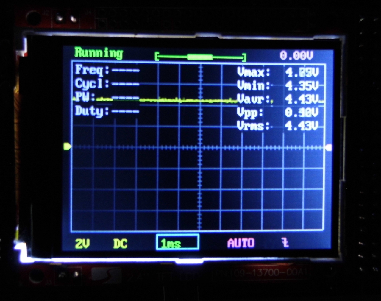

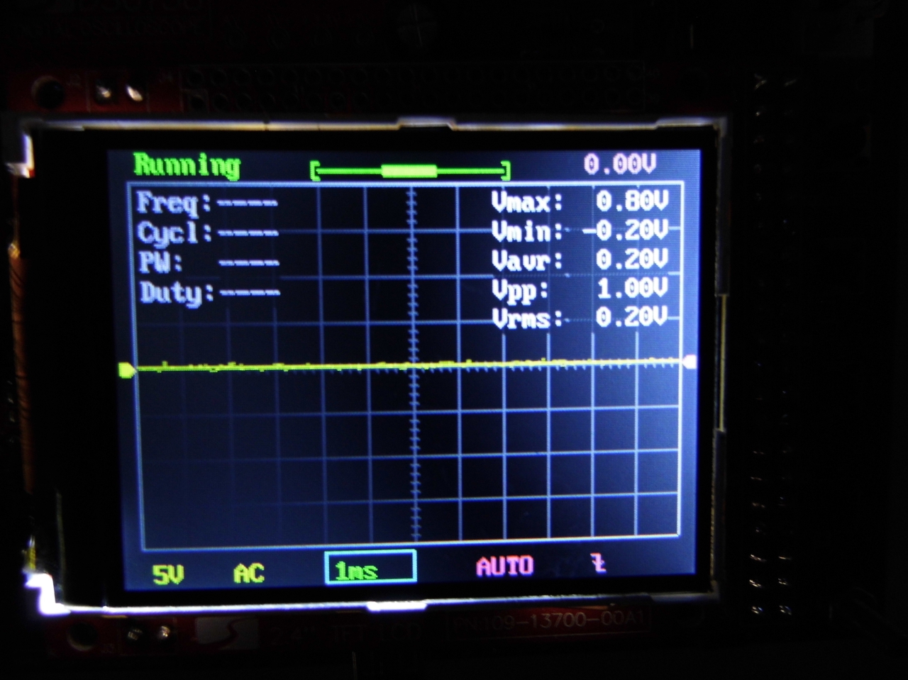

(#) sany válasza Pafi hozzászólására (») Okt 4, 2017 /
Megvan néhány mérés. Nem tudom, jó csináltam -e.
A szkópban alapból van egy 100 nF- os kerámia kondenzátor ami az AC csatolást biztosítja.
(#) nagym6 válasza sany hozzászólására (») Okt 4, 2017 /
AC csatolással kell mérni, az alapvonal mindig középen marad. És érzékenyebb állásban.

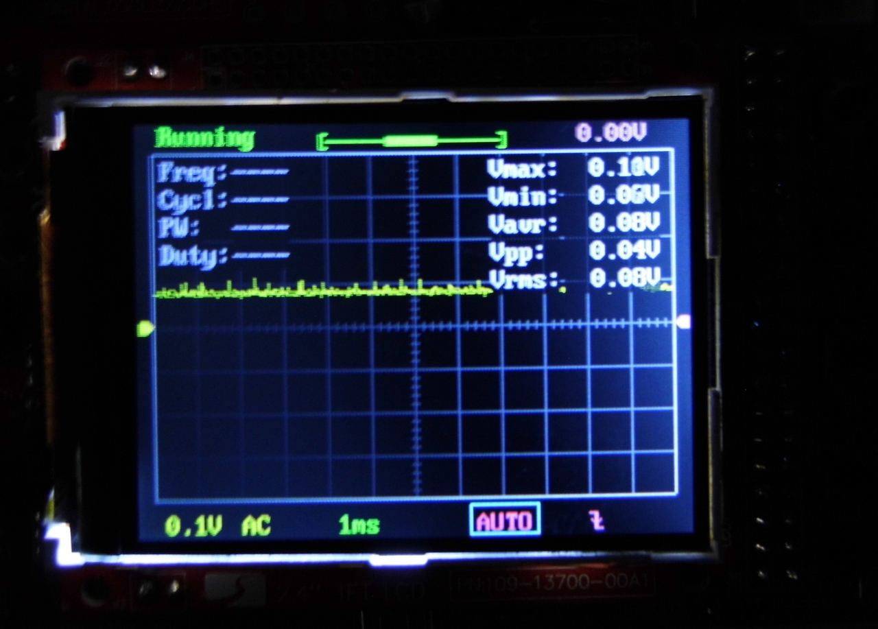

(#) sany válasza nagym6 hozzászólására (») Okt 4, 2017 /
AC csatolásban mértem , a két utolsó képen látható az eredmény. De az alapvonal "felmegy". Miért?
(#) nagym6 válasza sany hozzászólására (») Okt 4, 2017 / 1
10ms állásba tedd az eltérítést, illetve próbálgasd más eltérítéseknél. Ha felmegy az alapvonal ac csatolásnál, az valószínűleg egy jelalak egy szakasza lehet. Érzékenyebb állásokban, pld. 0.5V, 0.1V stb. vizsgáld.
(#) Pafi válasza sany hozzászólására (») Okt 4, 2017 /
Lehet hogy gagyi a kondi, szivárog, vagy egyszerűen offset-je van a szkópodnak. Ha jel nélkül is eltolódik ennyire, akkor ez offset.
De lehet nagyfrekvenciás zavar is demodulálva. (Ezt nem kell értened...)
Én sem tudom hogy jó-e. Lehetséges. Mivel terhelted közben?
A nulla vonalat nem toltad el ahogy javasoltam, bár DC-ben úgyis eleve esélytelen volt, hogy látsszon a zavar.
(#) sany válasza Pafi hozzászólására (») Okt 5, 2017 /
1kOhm-os ellenállás volt a terhelés. Nem tudom, hogy a használt szkópnál, hogy kell eltolni.
Kicserélem a kondit egy jobb minőségűre. Jel nélkül szerencsére középen van az alapvonal.
Én is gondoltam rá, hogy nagyfrekvenciás demodulált jel. Ugye ilyen létre jöhet a kapcsoló üzemű tápegység miatt is?
