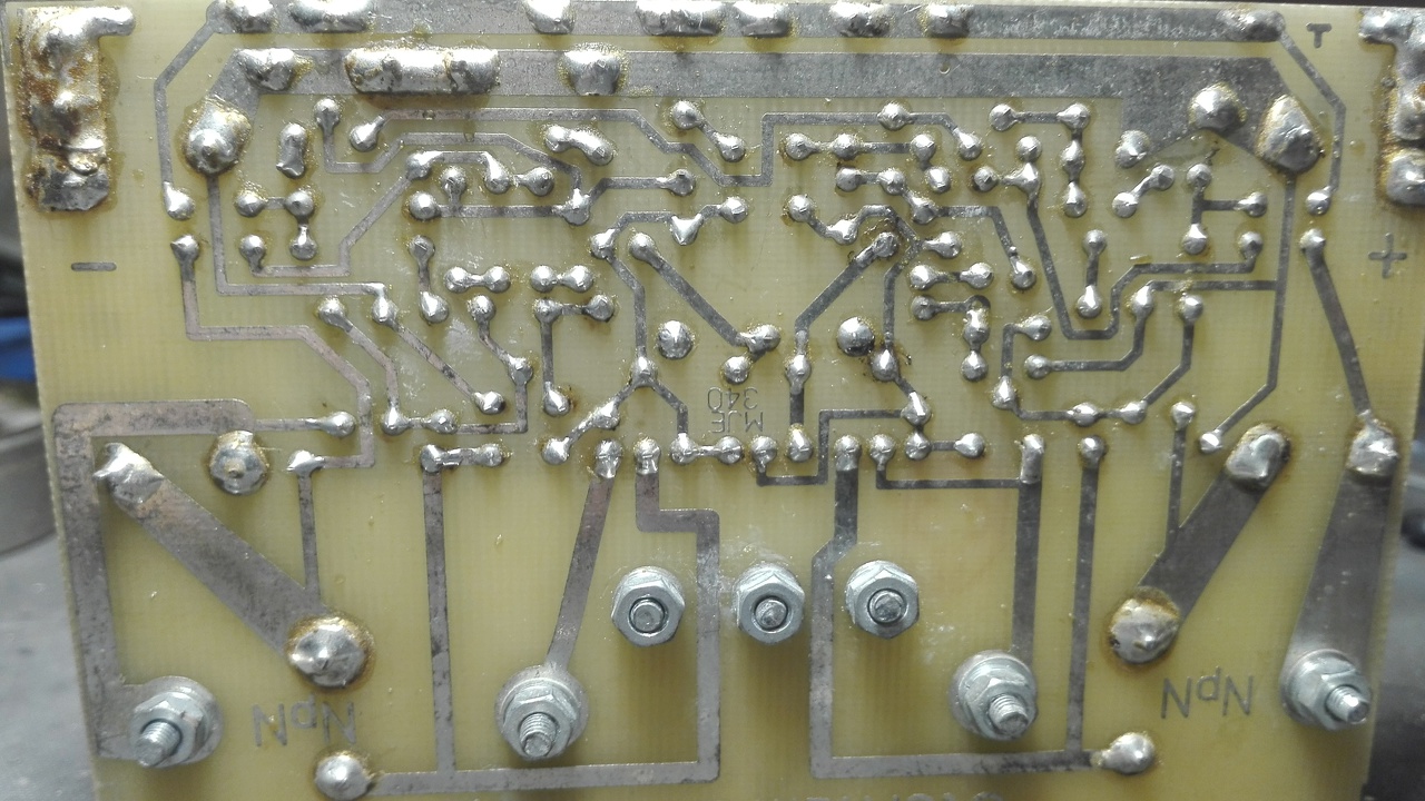

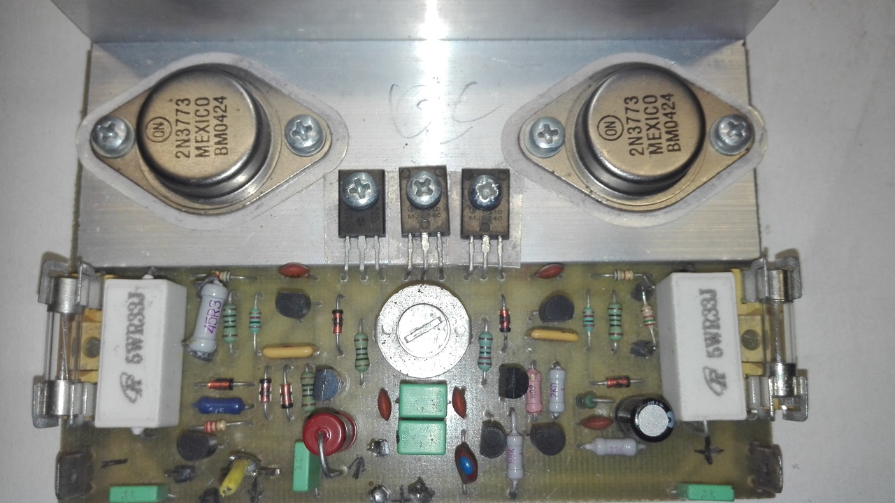

(#) (Felhasználó 122012) válasza szikorapéter hozzászólására (») Okt 8, 2017 /
Lehetne egy teljes élesebb kép?
Illetve a panel másik oldaláról is lehetne egy teljes kép?
(#) szikorapéter válasza (Felhasználó 122012) hozzászólására (») Okt 8, 2017 /
Már megvan a hiba. A tápfeszültség van érdekesen elosztva a toroid kimenetén, eddig észre se vettem. Már szól az erősítő de még méricskélnem kell a trafót mert jelenleg a 2x18V-os (~) végéről indult el a végfok, de van neki egy 2x31,4V~ kimenete is az volna az igazi.

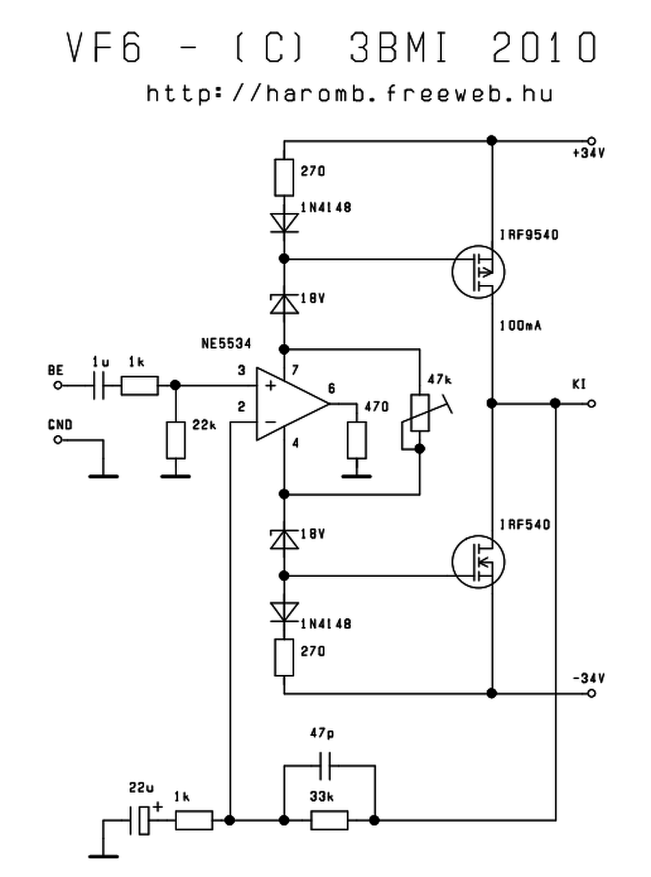

(#) sonny007 válasza latyakosa hozzászólására (») Okt 11, 2017 /
VF6-al megpróbálkoznék.
Esetleg Sprint Layout-os nyáktervet tudnál linkelni?
vagy Reloop esetleg tőled kérhetek?

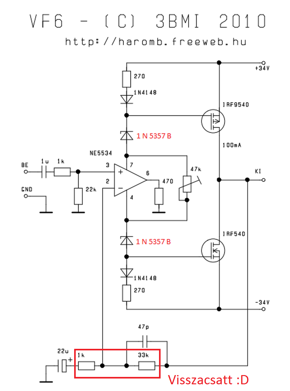

(#) bokonyi001 hozzászólása Okt 12, 2017 /
Helló!
Valaki ismeri ezt a panelt? Neten kerestem, de nem találtam ugyanezt a kapcsolást. Vaterán vettem egy egyveleget, és úgy került hozzám.
(#) sonny007 válasza latyakosa hozzászólására (») Okt 12, 2017 /
Használtam és ezt meg is találtam. Csak nem tudtam, hogy működő-e vagy sem a kapcsolás
Esetleg olyan segítséget kérhetnék még, hogy ez a kapcsolás +-63V-ra van tervezve. Viszont nézelődtem itthon és találtam trafót.
~39,9V DC lenne belőle pufferelés után. Ehhez a feszültséghez kérhetek egy átméretezési javaslatot?!
Előre is köszönöm a segítségeket
(#) reloop válasza sonny007 hozzászólására (») Okt 12, 2017 /
Szia! A Zener értéke a terhelt tápfeszültségtől 16 V-tal legyen alacsonyabb. Ha nem tudsz ilyen jellegű mérést elvégezni, akkor 4 V számolj még rá. Az nagyjából 20 V-os Zener-t jelent az említett trafóval.
(#) sonny007 válasza reloop hozzászólására (») Okt 12, 2017 /
Zenerek értékén kívül a többi megfelelő?
Ezen kívül a visszacsatolást lehetne még babrálni, a magam részéről lazítanék rajta.
